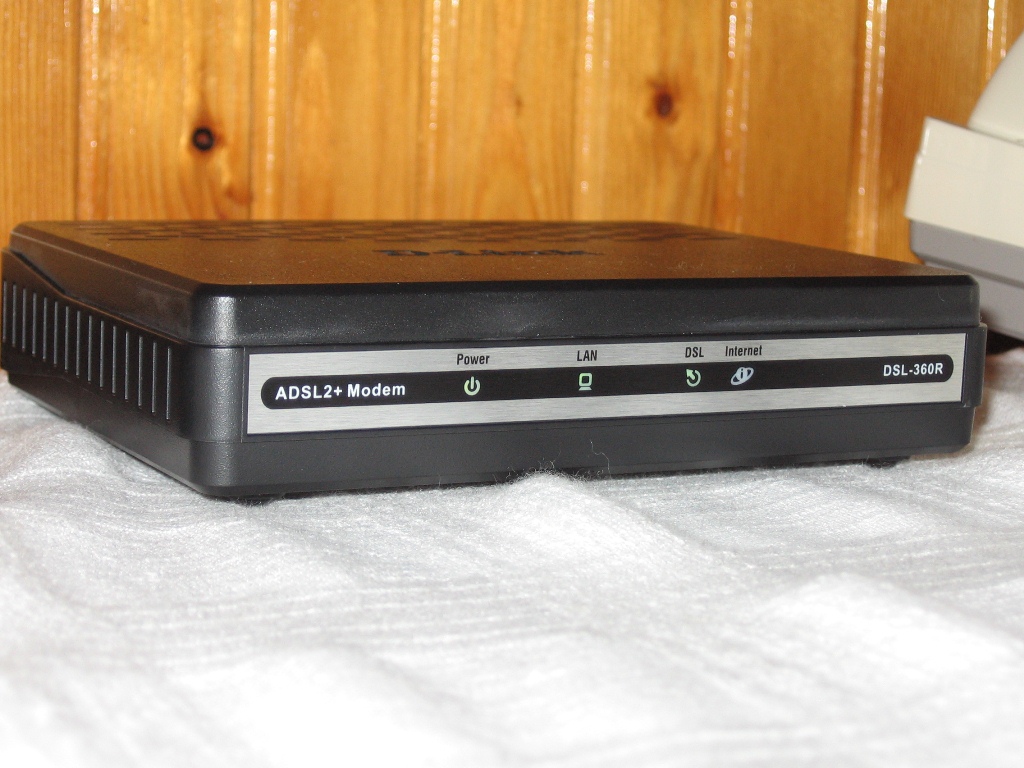

A két ünnep között, meg előtte is egy újabb hibára lettem figyelmes. Méregettem a netem sebességét és azt tapasztaltam, hogy 5 Mbit is ingadozik. Mértem közvetlen kábelen is és úgysem volt jó. Megtörtént a hibabejelentés. Első körben az utcai dobozban cseréltek ki valamit. 2 napig jó is volt a net. A 3. napon megint elromlott valami. Ezúttal központban csináltak valamit nem sok sikerrel. Ez addig- addig ment, míg 5. alaklomra már mondtam nekik jöjjön ki a kollegájuk, és laptoppal mérje meg ő is. 20 mérésből talán egy volt 5 Mbit körül. Biztos, ami biztos szétszedtük a D- Link 360r modemet is. Megvolt a hiba oka: a kondenzátorok túlmelegednek (púposodnak meg is mutatta a csávó). Kérdem én ekkor mi a tennivaló? Elmondta, hogy bemegy a városi központi elosztóhoz vagy mihez, és ad egy új portot. Sok változást nem reméltem tőle. Mielőtt elment mondtam neki, hogy várható lesz a 15-s csomagra való átállás.(Rendes volt, mert december 31-én már 15-re átkapcsolta) Akkor mondta mindenképpen új modem kell, mert ami van, nem fogja elbírni. Így is lett még az nap 4 számítástechnikai boltban nem kaptam, bezzeg T- Pontban elsőre lett. Kemény 3900 pénzért (pont beváltással 5900-ről).Típus: D- Link 360r Adsl2+Modem. Bár én kérdeztem, hogy csere esetleg, de nem, mert a szereld- magad csomagra nem vonatkozik a csere. Beszereztem az új eszközt és bizakodva vittem haza. Jó volt egy darabig. Majd jött a következő menet a technika ördögével.

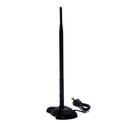

Mondom magamnak, már a Wifi router megvételekor is terveztem egy erősebb antenna megvételét, mert ami alapban van hozzá (3 dBi-s) igen csak ingadozó jelerősséget produkált nekem a felső szinten. Annyit elmondanék, hogy a netet földszintről emeletre vittem fel közel 30-40 cm-es betonrétegen keresztül, 40-50% hatékonysággal, ami igen csak ingadozó volt. Gyorsabb net stabilizálásához meg kellett is a nagyobb hatótávú antenna.
Itt rá is térnék a szakmai részére a dolognak.

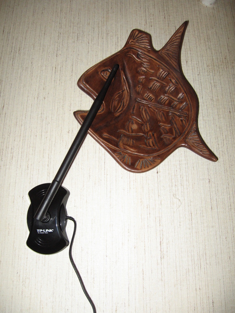

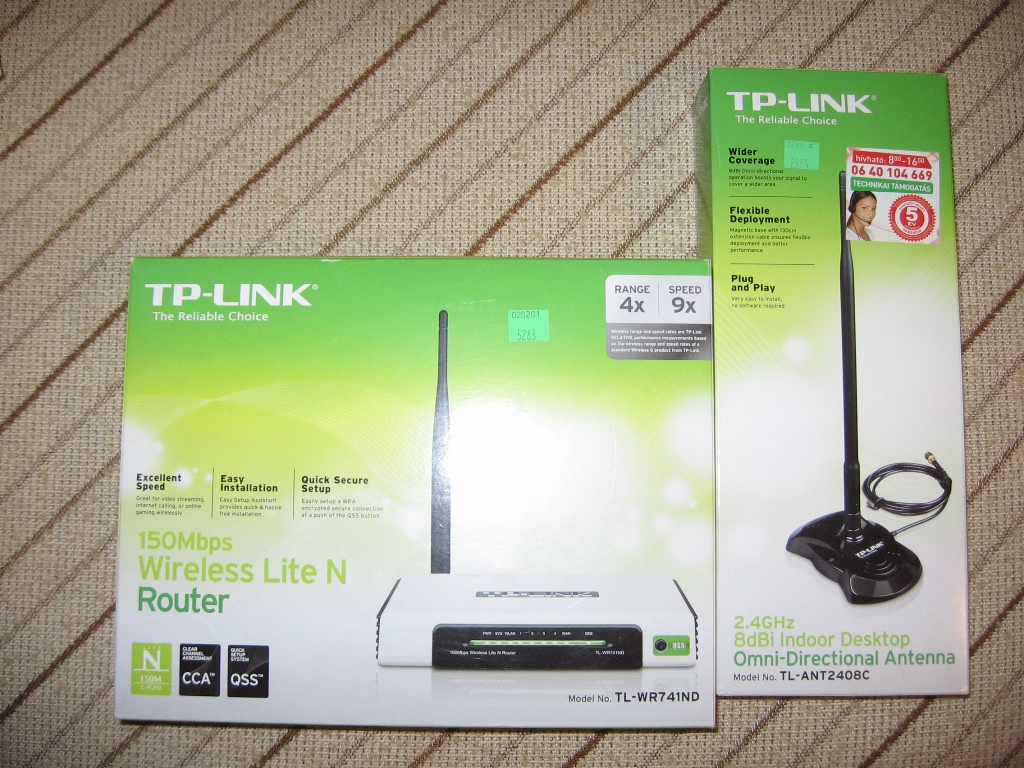

Megvolt a "15 Mbit-s" netem, egy TP-Link WR 741ND Wifirouter + 8 dBi-s TP-ANT2408C típusú antenna. Örültem, mint majom a farkának 3 napig. Ezen 3 napban ment a játék, hogy hova rakjam az erősebb antennát. Meg is lett a helye, egy halacskából véletlen mód házi parabolát sikerült gyártanom. Előtte függőlegesen állt a falon. Így olyan 64 %-os hatékonysággal ment, de én maximalista vagyok és többet akartam kicsiholni a 8 dBi-ből. A halacskás módszerrel sikerül 80%-ra feltornázni. Gondolom úgy verődött vissza a felületekről, hogy így jött ki. Ahogy esik, úgy puffan alapon.

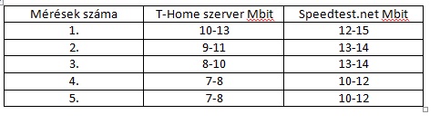

Akkor mondom megint a router lesz a hibás. Elvégeztem minden ekkor használatos eljárást reset, restart, kábelcsere, szűrőcsere stb. Jó is lett, másnapig. Ez így ment napról napra. Egyik nap firmware frissítést is elvégeztem a routeren. Átmenetileg jó lett, vagy 2 napig. Aztán megint sebesség csökkenés. Mondom ilyen nincs!

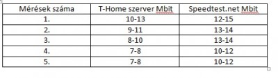

Sebesség csökkenési adatok: T-Home teszt szerverrel és speedtest.net-el mérve.
/Az adatok hozzávetőlegesek/
Ez az adok-kapok 2 teljes hétig ment, mire azt mondtam kész feladom, és ha kell, átkábelezem az egész házat. Az adatokból is látható, hogy valami nem oké. Szerettem volna mindenképpen maximalizálni az internet sebességemet. Az idegességemet szavakkal nem lehetett leírni. Tudom kicsit szőrszálhasogató a sztori, de sajnos ilyen vagyok. Bocsi!

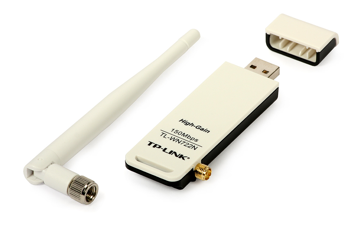

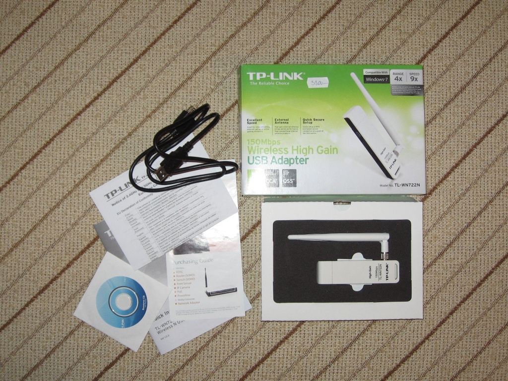

Másnap elmentem a boltba érdeklődve, hogy UTP kábel kellene (30m). Csávókám, mondja mennyi a kábel métere; mondom, alszok rá egyet. Olyan árat mondott, hogy padlót fogtam. Goo másik bolt. Következő boltban elpanaszoltam mi a bánatom és kedves Zsolti barátom javasolt egy alternatív megoldást. Adott egy TP- Link 150 Mbps Wiriless High Speed Gain USB adapter névre hallgató eszközt. (Típus: TL-WN722N). A doboz hátoldalán látva megörültem, hogy a TP-Link WR741ND-hez ajánlják. Bár meg kell, valljam volt bennem némi pozitív gondolat, hogy jó lesz. Ezt az a kis felirat keltette bennem, ami a dobozon volt: „Range 4x”
http://www.tp-link.com/en/products/prodetail.aspx?mid=010303010203&id=2604
Adatok:
•150M sebességű USB wireless adapter kiterjesztetthatótávolsággal, kizárólag számítógépekbe.
•Alkalmas két vagy több notebook összekapcsolására és rádiósrouteren keresztül internet ill. számítógép hálózatra történőcsatlakozásra.
•Hotspot hálózatokra történő csatlakozásra.
•Támogatott szabványok IEEE 802.11g, IEEE 802.11b
•Adatátvitel: 54Mbps (802.11g/b)
•Frekvencia: 2.4~2.4835 GHz
•WEP: 128/64 bit
•Kimeneti teljesítmény: 20 dBm
•USB: USB 2.0
•Hatótávolság beltéren: 100 m
•Hatótávolság kültéren: 300 m
•WPA: igen
•WPA2: igen
•AES: igen
Ezek után már nem bíztam a wlanban. Mondta vigyem haza és próbáljam ki. Így is tettem. Gyors telepítés, jelerősség ellenőrzés. Az eredmény vártnál is pozitívabb lett. Kb. 5 %-os erősödést vártam. Helyette 2 % híján 100 % lett. Tanakodtunk a boltban a hiba okára. Arra a következtetésre jutottunk, hogy a laptopom wifijének kicsi a vevőköre. Szóval a Range4x felirattal kapcsolatosan nem csalt a megérézésem, hogy jónak fog bizonyulni. A környező hálózatok jelei is megduplázódtak.

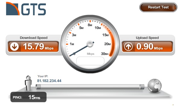

Jött a sebesség teszt. Mit ad isten, mint az atombomba csak úgy repesztett a 15 Mbit !!! Remélem így is marad!
