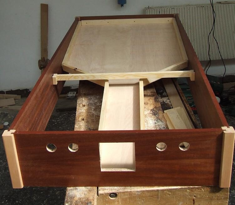

Az asztal felső kerete a lábakat tartó keret szerkezeten fekszik fel. Az asztal kerete bükkből van, a keret, melyre felfekszik, furnérozott forgácslap, melyek bükkfa sarokelemhez kapcsolódnak. A forgácslapok mahagóni furnérborítással vannak ellátva. Az asztallap 18 mm-es MDF lapból van, mely posztóval van bevonva.
A golyóelvezető és a dákótartó alja rétegelt lemezből készül, melyre az oldala rá van csavarozva. A golyóelvezető is kap posztóborítást a visszaguruló golyó zajának tompítására. A dákótartót egy keresztléc tartja meg.

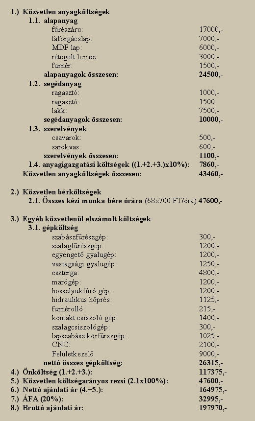

- árkalkuláció - a végleges ár kiszámítása, itt megtekinthető.

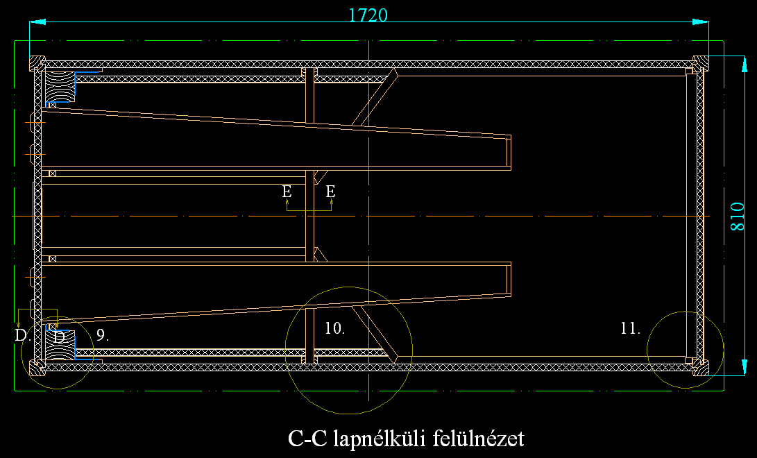

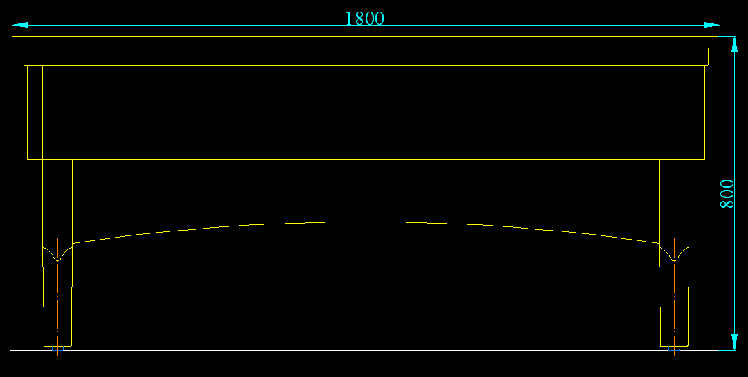

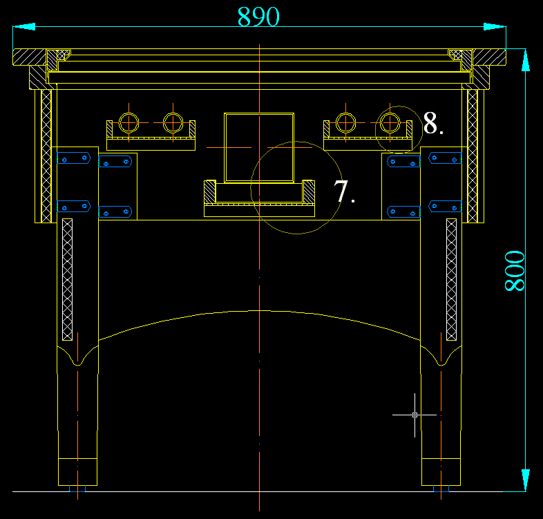

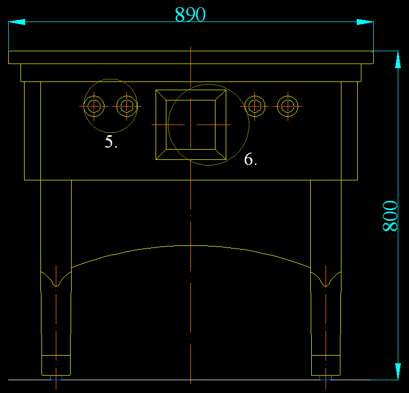

A dokumentáció rajzos része 3 fő csoportból tevődik össze:

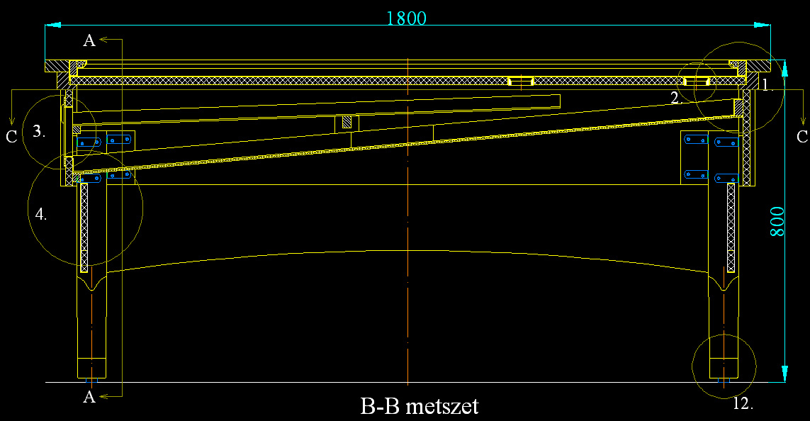

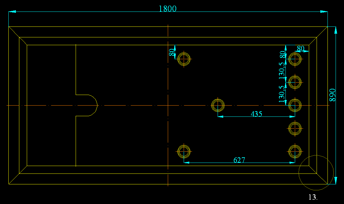

- jellegrajz: - az eredeti méret 1:10-es rajza. 3 félnézet és félmetszet vetület kell, elöl-, felül- és oldalnézet. Nekem a nézetek és metszetek külön lettek feltüntetve, mert eleinte nem szimmetrikusra terveztem az asztalt, az átvariálás után pedig nem lett összevonva a metszet a nézetekkel.
A rajzokon a metszősíkokat, a fő méreteket, a csomópontokat, az anyagjelöléseket és a tengelyvonalakat kell jelölni.
- csomóponti rajzok: - a főbb csomópontok 1:1-es rajza. Anyagjelöléssel, méretezéssel, mindennel.
- alkatrész rajz - annak az egy alkatrésznek a 3 vetülete, ami a részletes művelettervben ismertetve lett. 1:1-es méretben kell, nekem 1:2-ben lett, mert nem fért rá az asztal lába az A4-es papírra.

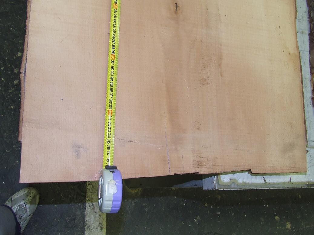

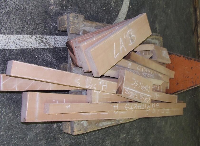

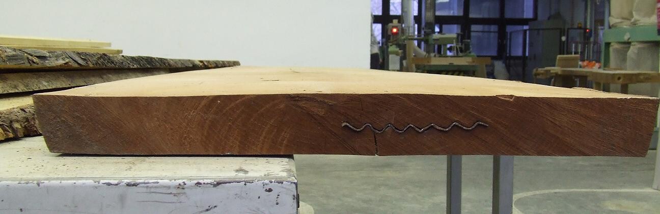

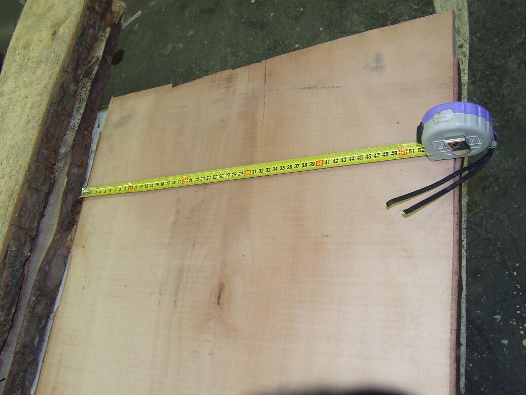

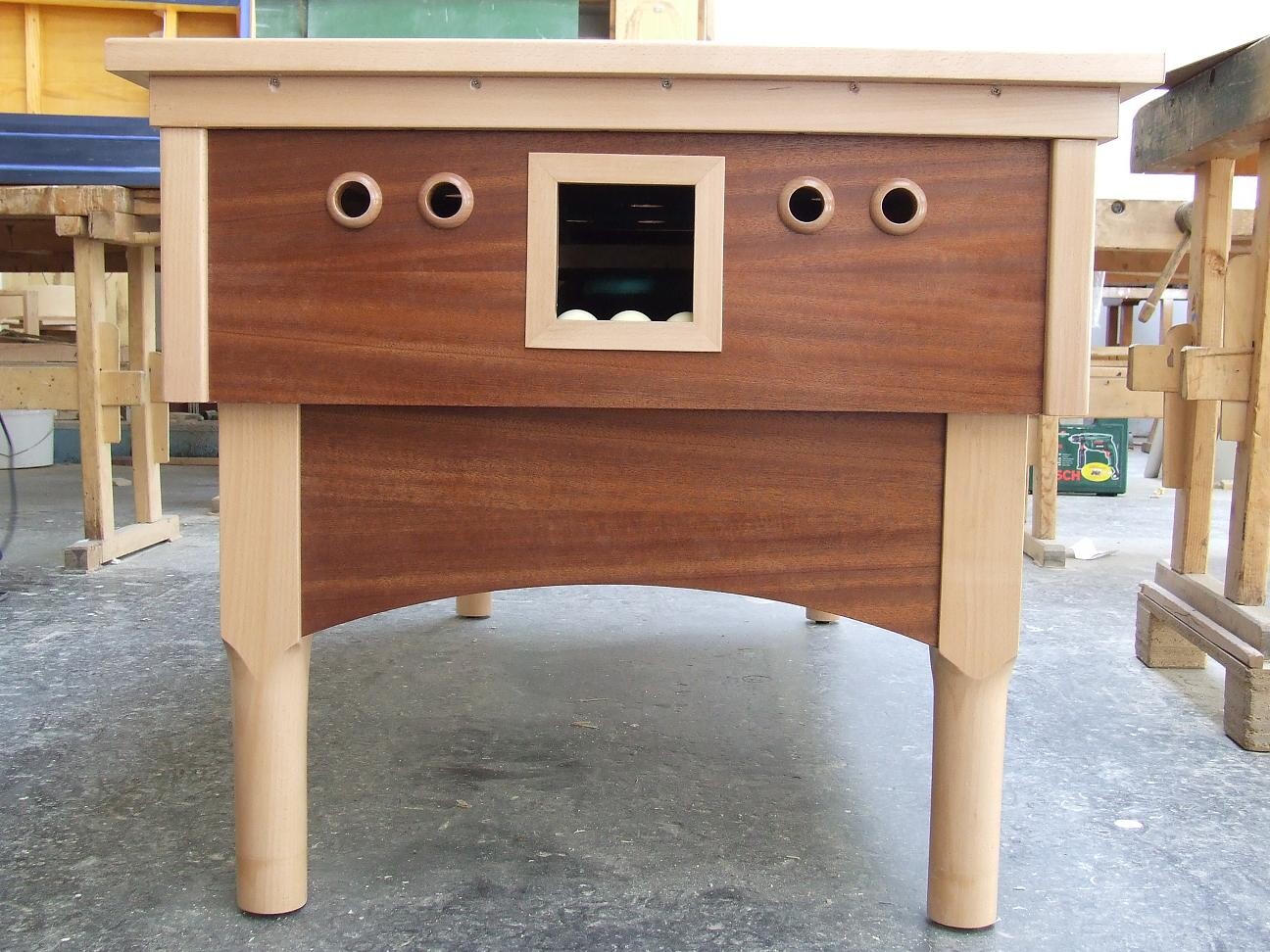

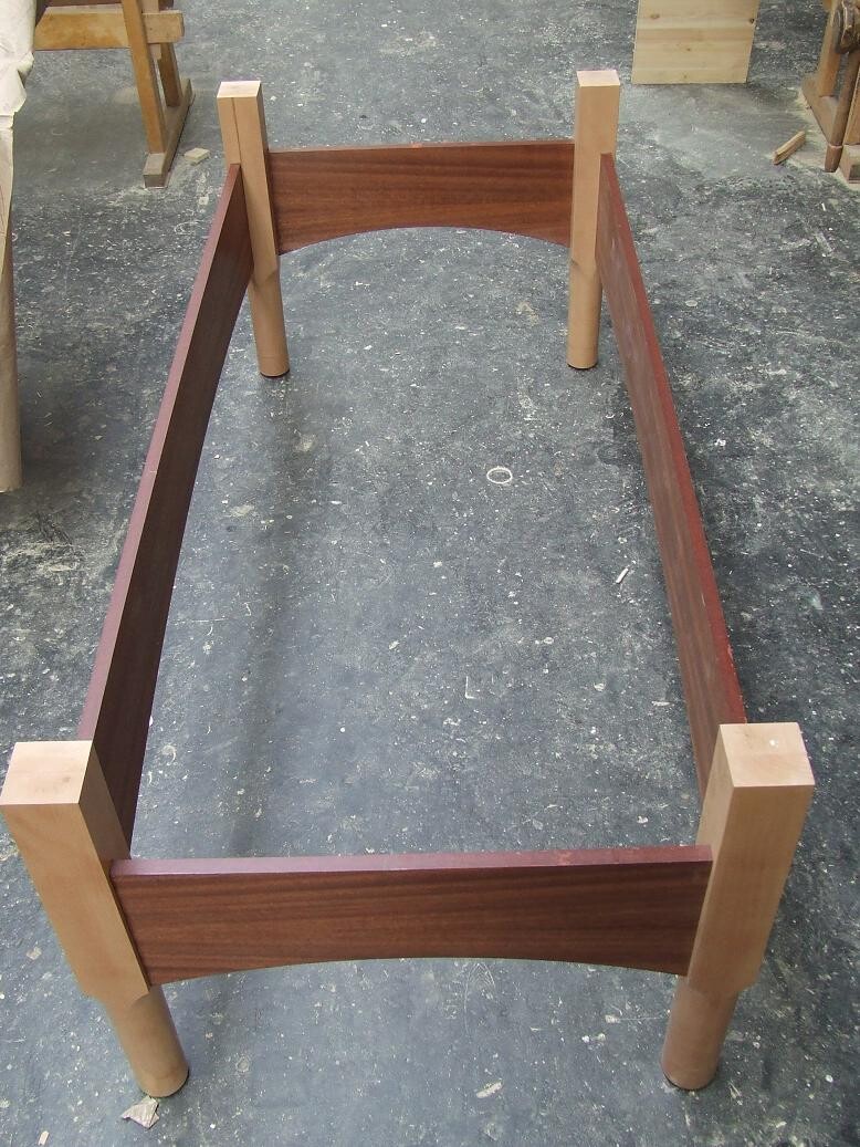

A látható tömörfa alkatrészeket gőzölt bükk anyagból készítettem. Sikerült egy igen termetes példányt venni, ami pont kiadott mindent, így a hulladék igen kevés lett.

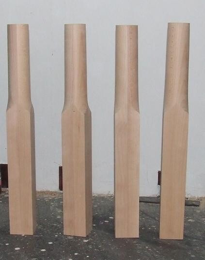

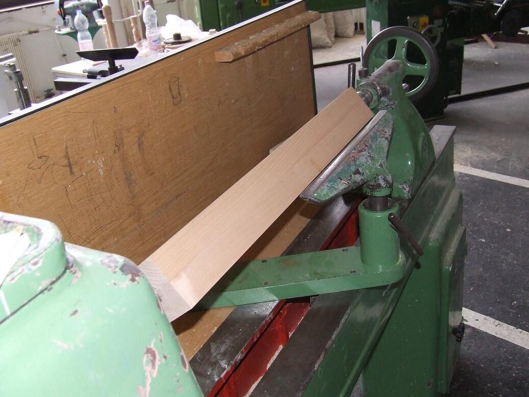

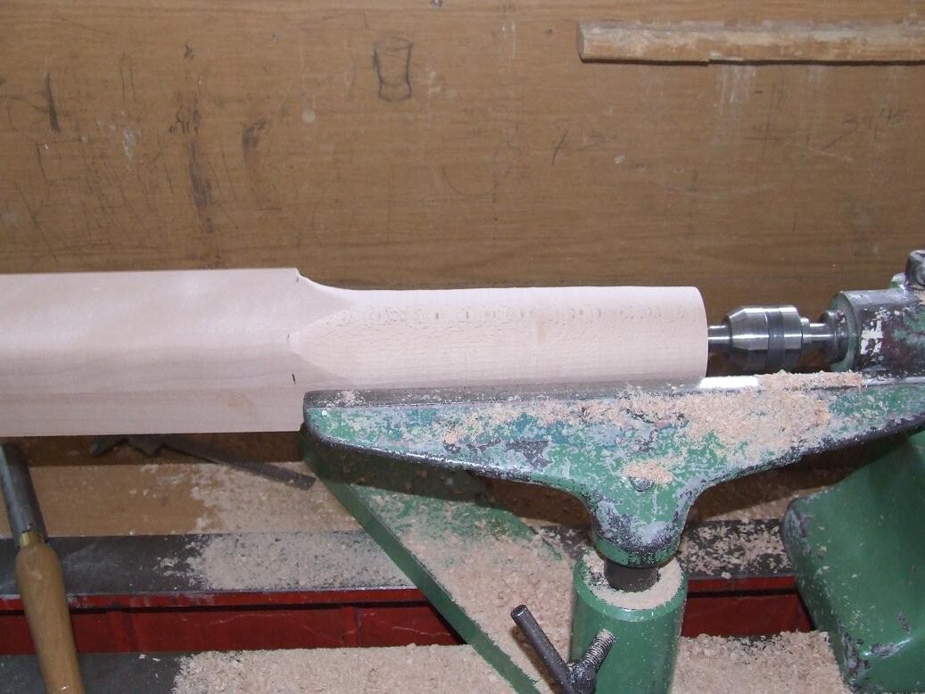

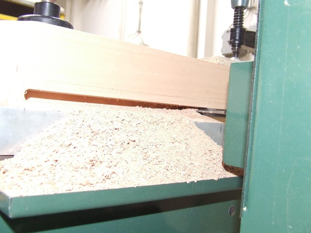

Az anyag szélezése, szeletelése és darabolása után elsőként a lábat tömbösítettem. Amíg száradtak, addig a többi anyagot gyalultam. Száradás után méretre alakítottam a lábat, majd az alját megesztergáltam, mert nem akartam végig vastag lábat.

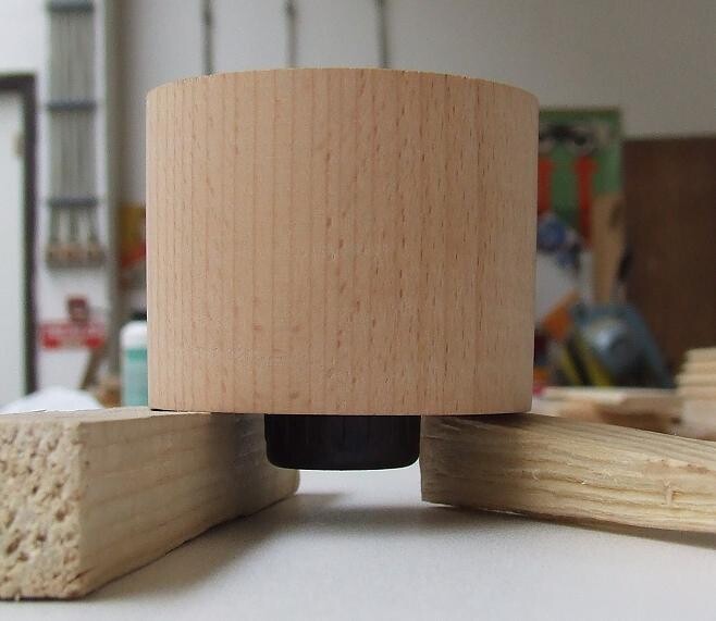

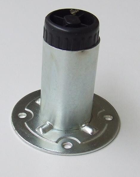

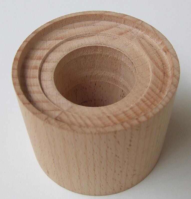

Az esztergált végekból 5 cm-es darabokat levágtam, amiknek a belsejét kifúrtam és kiesztergáltam, mert a lábak aljára állítható fém lábat tettem és nem akartam, hogy látszódjon.

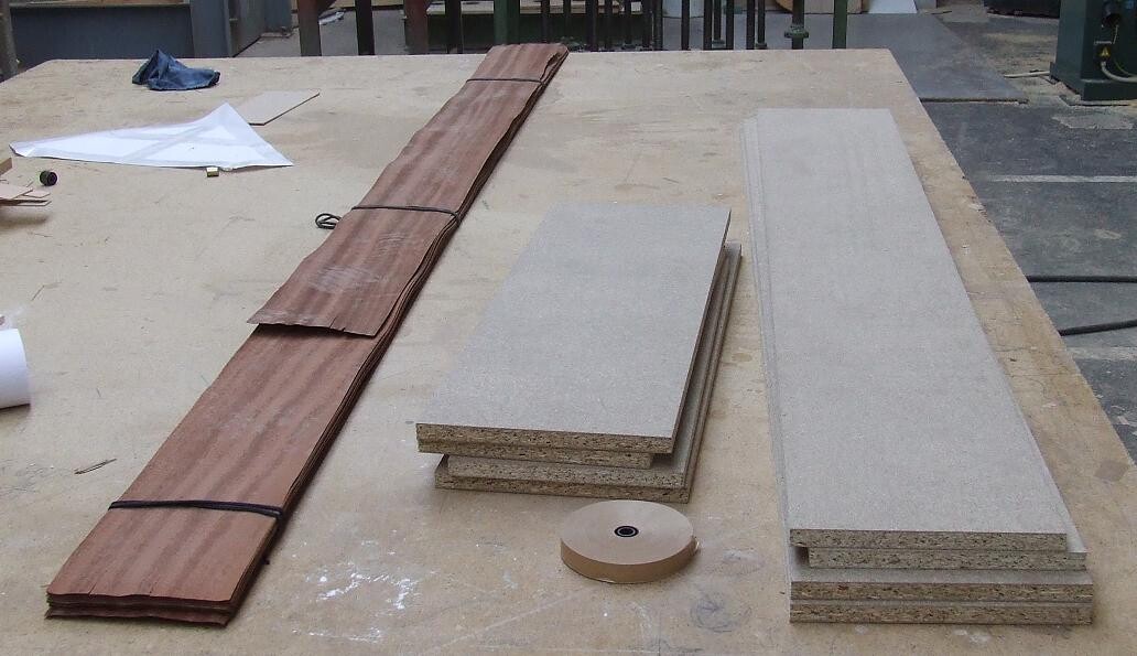

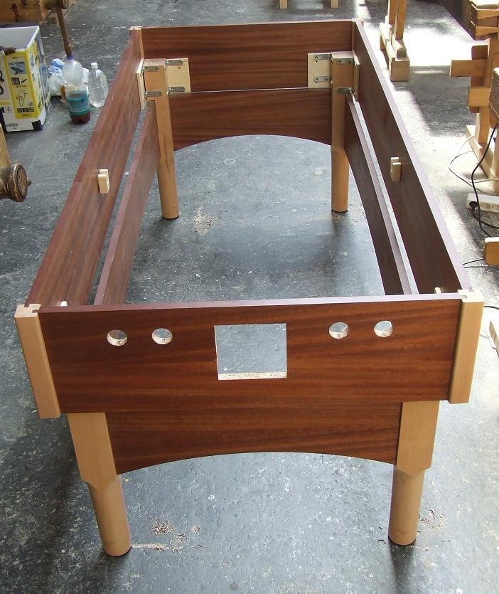

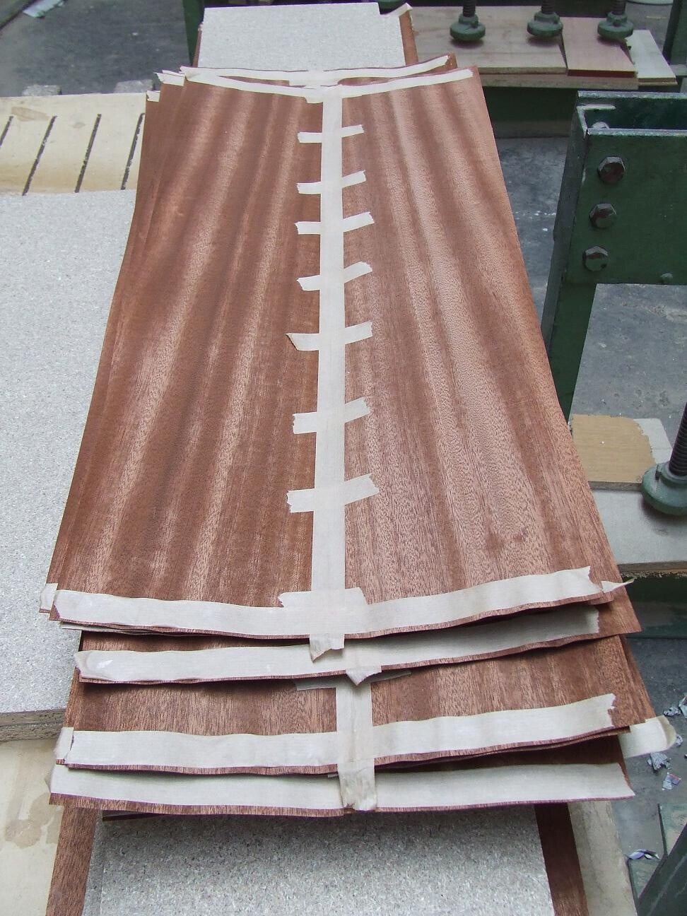

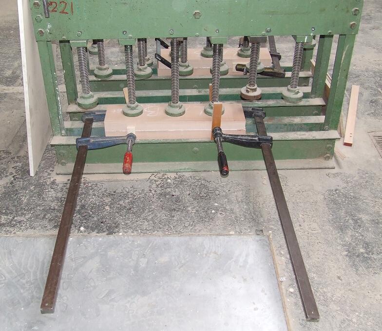

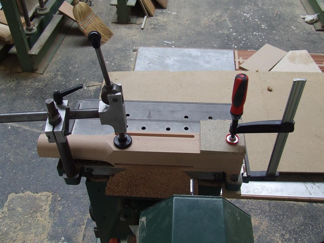

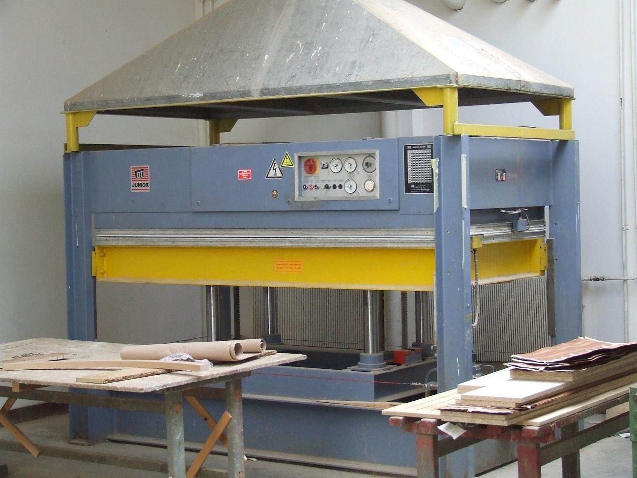

Natúr faforgácslapokból készültek a kávák, melyekre mahagóni furnért ragasztottam. A furnért széleit furnér ollóval egyenesre vágtam, majd az összeforgatás után összeragasztottam őket (terítékképzés). A furnért hidraulikus hőprésben ragasztottam a forgácslapra, kb. 5 percig volt bent a ragasztandó anyag. A káva elemek pontos méretre marása CNC gépen történt.

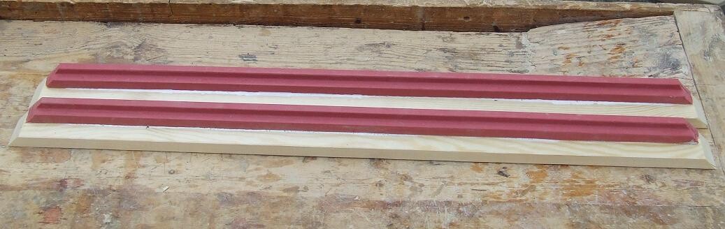

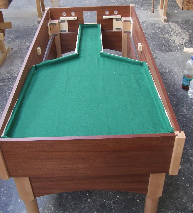

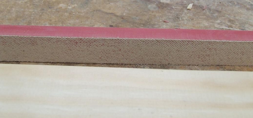

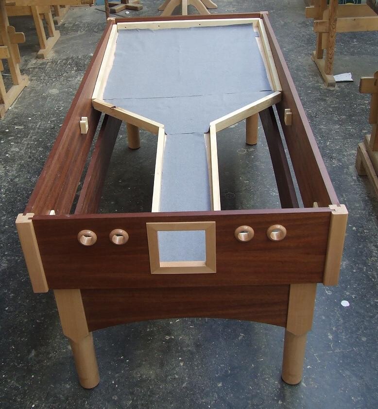

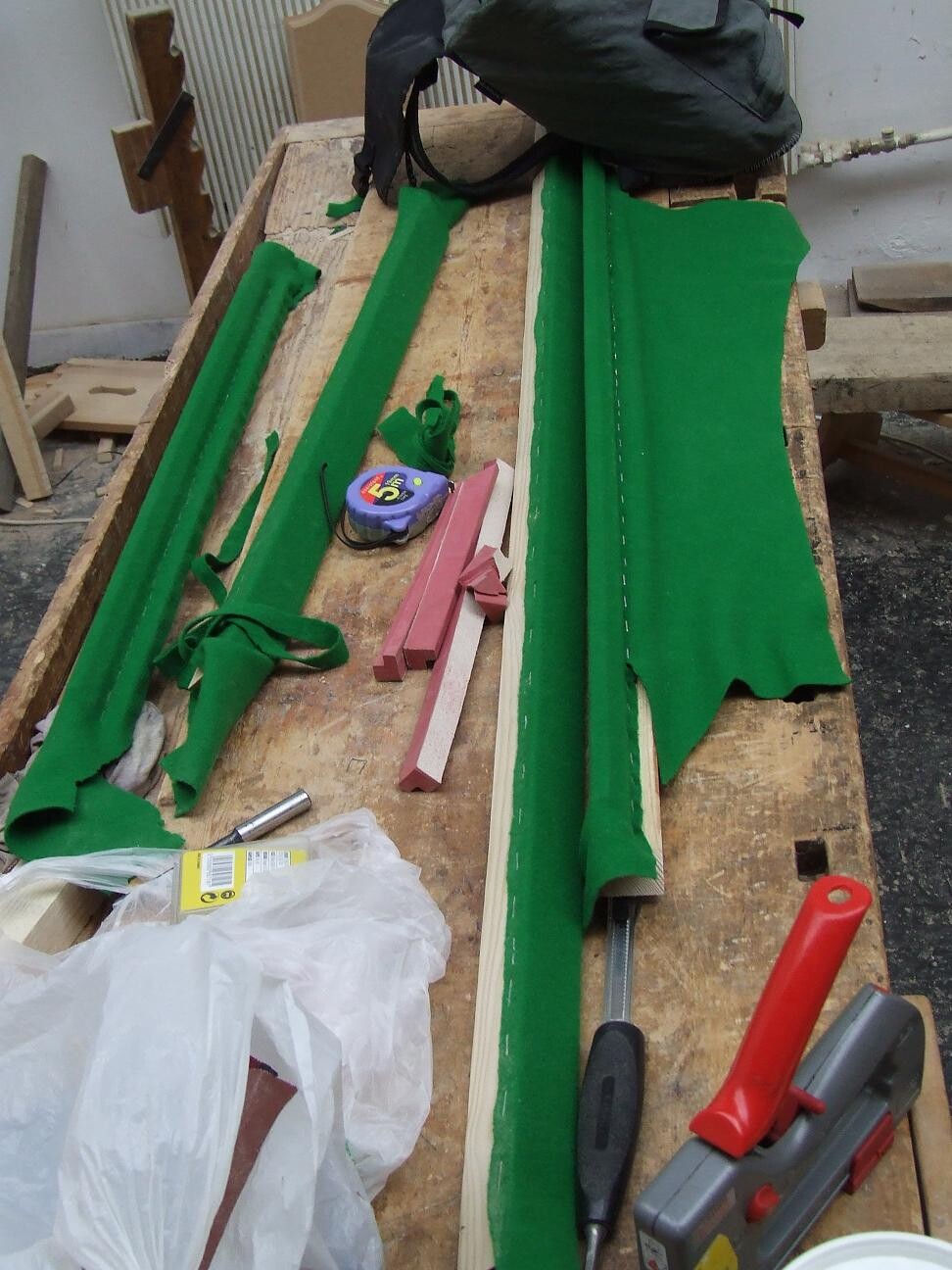

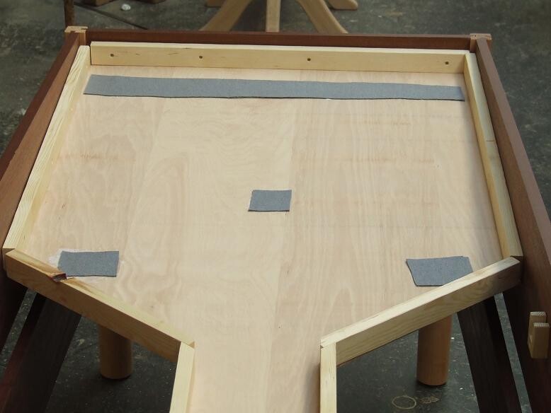

A mandínergumit a méretre vágás után fenyő fűrészárura ragasztottam rá. A gumi hátoldalán volt egy textil réteg a ragasztás megkönnyítésére. A ragasztó száradása után bevontam posztóval. A posztót az asztallapra és az oldalső elemekre is tűzőgéppel rögzítettem, ügyelve a megfelelő feszességre. Az asztallapot a keretbe ültetés után alulról megcsavaroztam, majd a mandínergumis fát is a helyére tettem, melyet a keret külső részéről, a felső és alsó rész találkozásánál húzattam a kerethez.

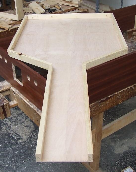

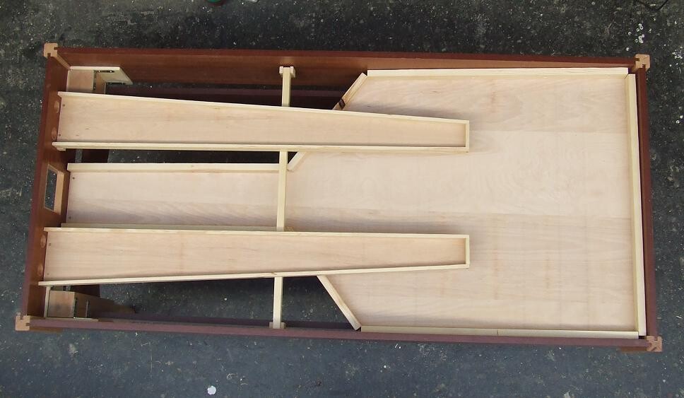

A külső részek összeállítása után a golyóvisszaterelő és a dákótartók összeszerelése következett. Mikor az kész lett, a felületére 2 réteg filcet tettem, hogy a golyó gurulási hangját lecsökkentse. Ahol leesik a golyó, ott 3 réteg filc van, így a koppanás nagy része is elnyelődik. A hátránya a csöndnek, hogy egy kicsit lassabban ér le a golyó a kiszedő nyíláshoz, de ennyit megér.

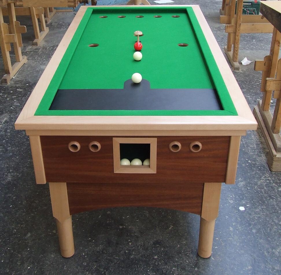

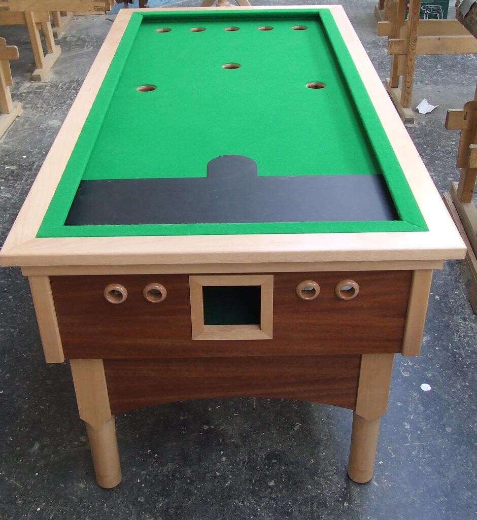

Az elkészült asztal:
