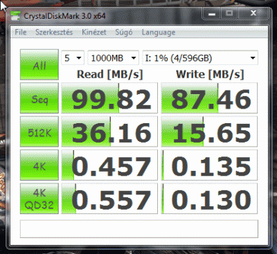

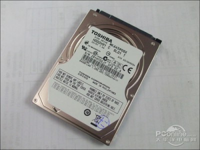

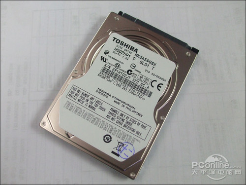

Ezek a számok valóságban milyen sebességet is takarnak, azt az elkövetkező tesztekben próbálom kideríteni, először az Armorban lévő 640GB-os 2,5" os 5400RPM-es Toshiba HDD volt a tesztalany:

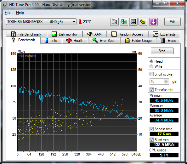

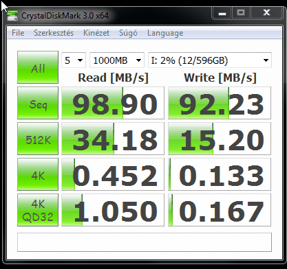

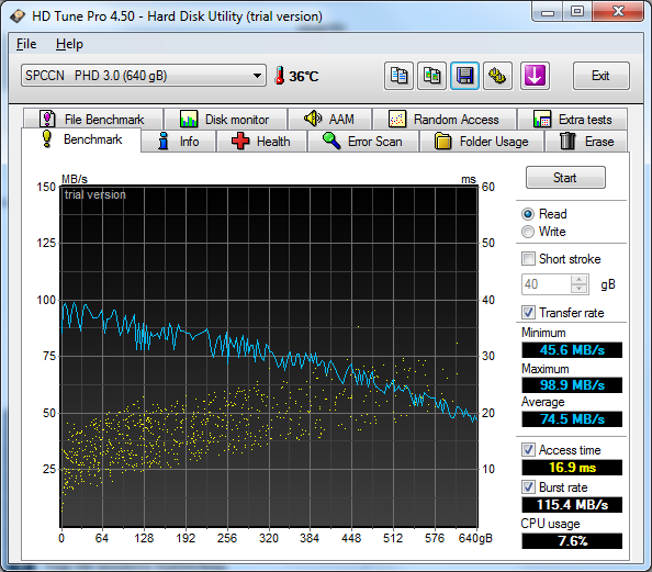

USB3.0

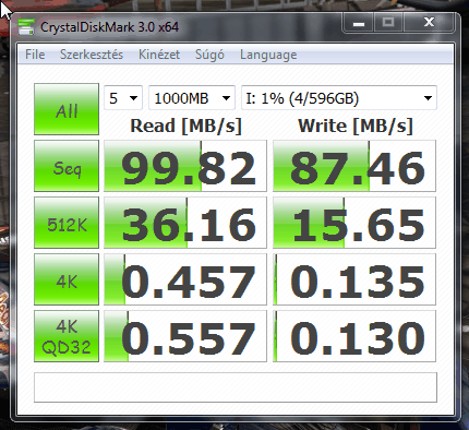

eSATA

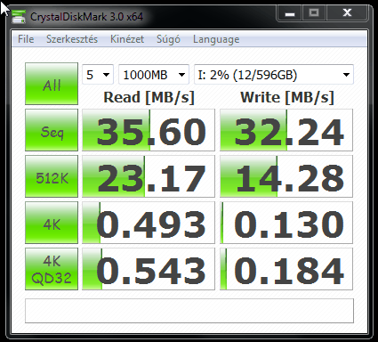

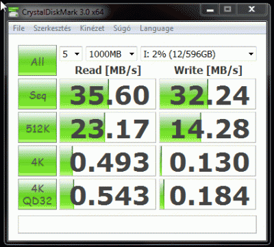

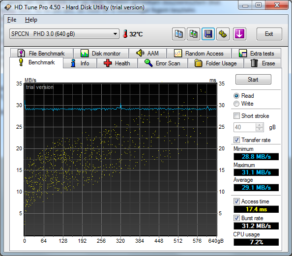

USB2.0
Igen egyértelműen látszik, hogy az USB2.0 felett eljárt az idő, az áteresztőképessége 30MB körül van, ha így szeretnénk leolvasni a 640GB -os HDD-ről az adatokat (ez 1024-el osztva 600GB -ot jelent) az bizony több mint 5,5 órát venne igénybe, az USB3.0 és az eSATA között szinte elhanyagolható a különbség szekvenciális olvasásban, átlagosan 74,5MB -ot mutatnak, USB2.0 mindössze 29MB-os átlagot tudott felmutatni, ezzel kb 2,5 szeres sebességet értünk el, amivel már kicsit több, mint 2 óra alatt leszedhetnénk a hordozóról az összes adatot, ami egyáltalán nem elhanyagolható különbség.
Az írási sebességek sem sokban maradnak el, USB3.0 87MB/s, eSATA92MB/s és USB2.0 32MB.
A késleltetésben van némi eltérés, de az is szinte mérési hiba%-on belüli, de a burst rate már komolyabb különbséget mutat, az eSATA több mint 20MB -al nagyobb áteresztő képességére utal,

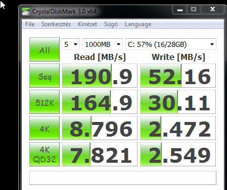

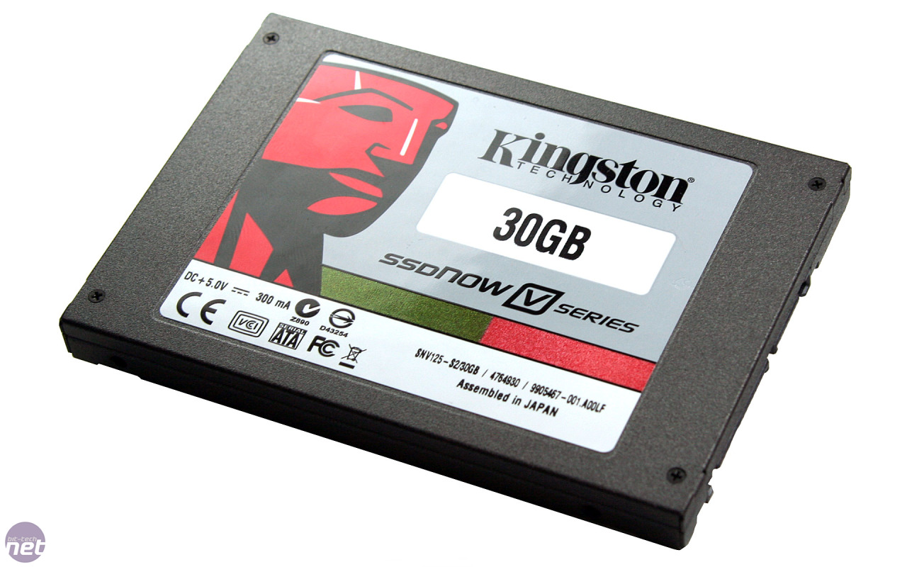

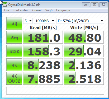

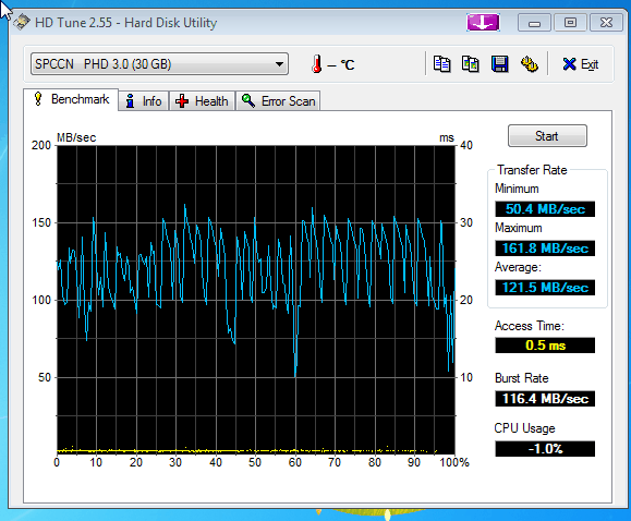

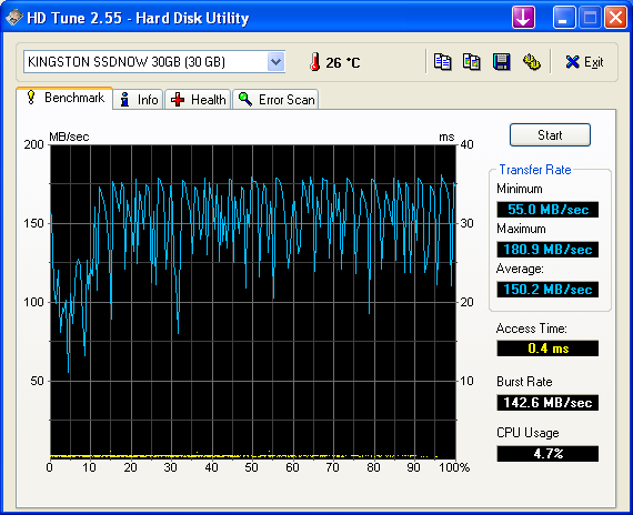

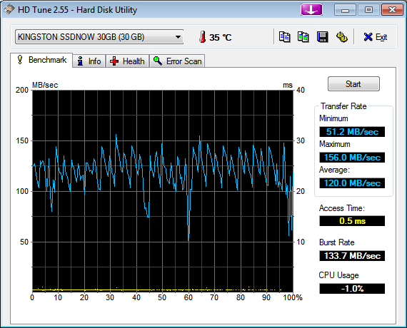

mivel itt szerintem csak a notebook HDD képességeinek értünk a végére, hogy ennek a végére járjak lemértem egy kingston 30GB SSD SNV125-S2 -vel is.

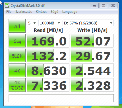

USB3.0
eSATA
Közvetlen SATA

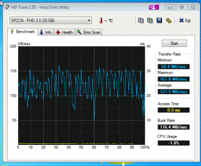

Nos azt láthatjuk, hogy valóban nem értük el a notebook HDD -vel a szabványok végét (leszámítva USB2.0) itt már CrystalDiskMark alatt 180MB-os olvasási sebességet is láthatunk eSATA -nál, de az USB új szabványa sem szégyenkezhet az elért 170MB/s al, ez a különbség szerintem az átalakítási veszteség lehet, mert az eSATA -nál ugye semmilyen átalakítás nem történik, viszont az USB -nél igen,
az eredmények szinte hibahatáron belüli különbségeket mutatnak, bár az eSATA 512kb-os olvasásban 26MB-ot rávert az ellenfélre, a HD tune ismét hasonló eredménnyel zárult és a burst rate között ismét 20MB volt a különbség, de SSD-nél nem tudom ez pontosan mit is mér, mert ugyan azokat az eredményeket kaptam, mint a 2,5" os HDD -nél, pedig elméletileg ez a maximum és ettől magasabb értékeket is elértek. Szerintem még mindig tudnának többet is ezek a szabványok, csak már nincs gyorsabb merevlemez a birtokomban.
