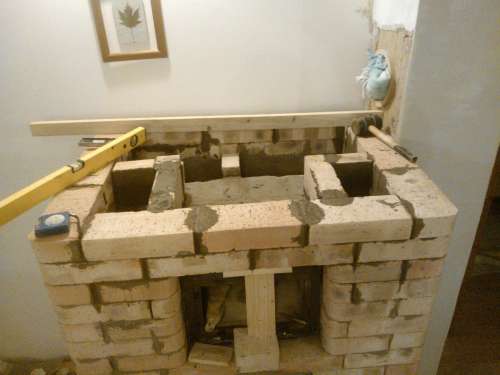

Miután elkezdtem számolgatni, odáig jutottam, hogy megcsinálom az alapot és kiszámolom a szükséges téglamennyiséget. Kb. 350 db tégla volt szükséges egy 160x100x75 cm-es kályhához. Az volt az egész dologban a szép (számomra), hogy nem egy milliméterpontosan megtervezett építményről van szó, hanem úgy kellett építeni, ahogyan a rendelkezésre álló hely megengedte. Persze mindennek a lényege az alap, mert az meghatároz a magasságon kívül mindent, de az eredmény nem lett annyira rossz. A kályhát és a kéményt a ház közepére sikerült elhelyezni, így egyenletes lett a hőeloszlás is. Sőt, mivel fal mellé építettem, a kályha mögötti részen kivágtam a falat (könnyűszerkezetes ház) és így a közlekedőbe és a hálószobába is jut egy kis plusz meleg.

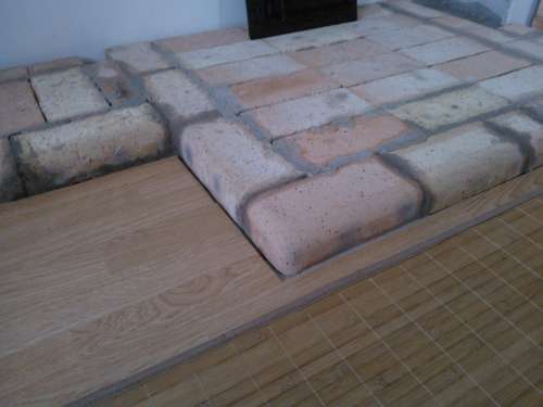

Az alap:
Szépen épült, sorról sorra, amikor eljött az ideje annak is, hogy a füstjáratokat kialakítsam a kályhán belül. Ez ugyanis a legfontosabb dolog az ilyen felépítésű (és más) kályháknál. Ha elhibázzuk, akkor csak egy szép lánglobogtató kályhaajtónk lesz, ami hangulatos ugyan és adja is a meleget egy ideig, de a füstjárattal az a cél, hogy a teljes kályhatestet átfűtsük. Ezeket a járatokat is a helyzet adta, mivel nem csináltam még ilyet. Így kilogikáztam, hogy ha a kimeneti füstjárat a kályha jobb oldalán van, akkor a jobb oldali részbe, ami közelebb esik a kijárathoz, szükséges fékezőelemeket is berakni, hogy egyenletesen jöjjön mindkét oldalról az elszívás, ami ugyebár maga a huzat.
Füstjáratok:

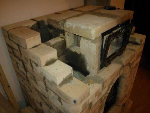

A tűztér nagy méretű samott téglából készült, falazva Rath-féle speciális habarccsal. A felső sütőtér ajtaját is magam készítettem. Benne 5 mm-es hőálló üveggel. A zárszerkezet is „folyamatában” készült. Ahogyan a hely és a méretek azt megengedték. Elöl kellett még tisztítójáratokat is illeszteni, melyeknek elöl látható a fedelük.
Sütőtér:
A füstjáratok után már jöhetett a tetőrész. Ezt „L” idomok egymásnak háttal történő beillesztésével oldottam meg, melyeket a kályha rövidebb oldalának hosszában helyeztem el, téglányi távokra. Ezután már csak bele kellett rakosgatni a téglákat egy kis falazóhabarccsal, majd elsimítani a tetejét.
Ezt követően már csak várni kellett, hogy kiszáradjon. Sajnos sok időt nem adtam neki, mert novemberben készült a kályha, de ez nem okozott különösebb problémát.

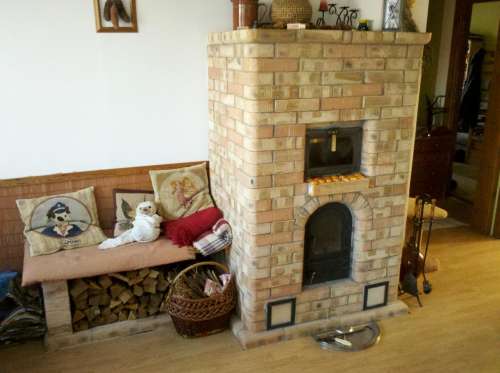

Íme a kész kályha:
