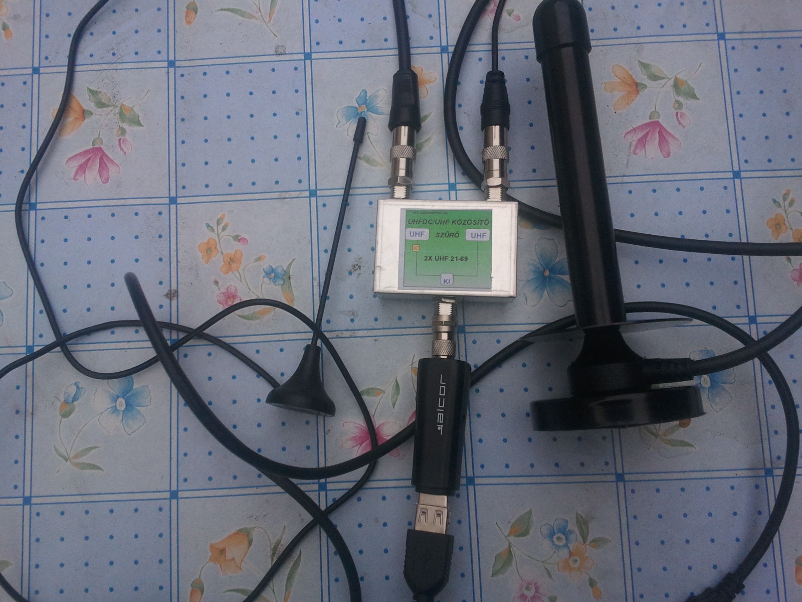

Ami kell nekünk, az először is egy másik antenna mondjuk például ilyenre, egy USB kábel, ajánlott még mellé hub is, ha mást is szeretnénk csatlakoztatni a gépre, valamint a legfontosabb egy UHF-UHF szűrő.
Ez utóbbit arra találták ki, hogy különböző helyekről tudjuk fogni a földfelszíni csatornákat, azonban mi egy kicsit másra fogjuk használni: a jel nyereségének növelésére, ugyanis erre is tökéletes, csak ezt kevesen tudják.
UHF-UHF szűrő, pont ilyen kell, de nem lehet mindenhol kapni.
Miután megvásároltam, az eladó mondta, hogy ne kössem be közvetlenül a TV-re, mert azt nem fogja szeretni (és fogadjuk is meg a tanácsát, mindjárt leírom, hogy miért).
Ezt a közösítőt 1200 Ft-ért lehet megvásárolni például a Forgat-Sat Antenna Szaküzletben, és ne felejtsük el az átalakítókat is, ami szinte fillérekbe kerül.
Miután megszereztünk mindent, akkor állítsuk is össze. Először is a géphez csatlakoztassuk az USB kábelt (vagy először a hubot és utána a kábelt), majd a kábel végére a DVB-T vevőt (fontos, mivel, ha túlhúzzuk az antennát és a vevő közvetlenül a gépre van rákötve, akkor könnyen búcsút inthetünk a vevőnek (én majdnem így jártam és emiatt fogadjátok meg az eladó szavát) és emiatt kell a kábel, hogy legyen mozgásterünk.
Majd az egyik antennát elhelyezzük egy olyan pontra, ahol már van jel, a másikat viszont minél távolabb az 1. antennától, szintén oda, ahol van jel (pl. az ablak mindkét oldala megteszi). Ezek után már jól kell fognunk a jelet, ha nem tökéletes, akkor az egyiket, vagy a másikat (is) mozgassuk meg.

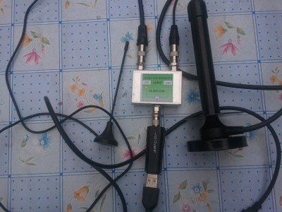

Az enyémre pl. erősítős antennát is rá lehet csatlakoztatni, de 2 passzív antennával is működik
Az ötletem működés közben
