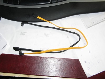

Az eredeti kábel és a már kész kábel

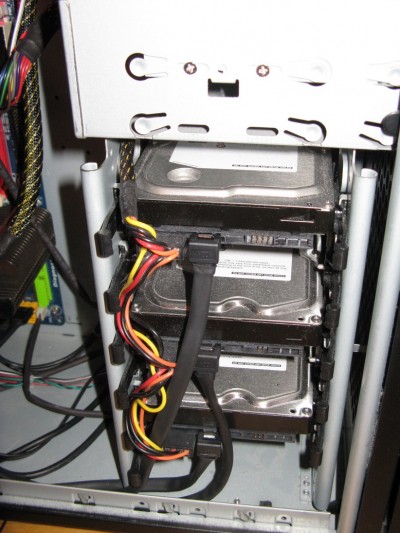

Beszerelve a vinyóknál

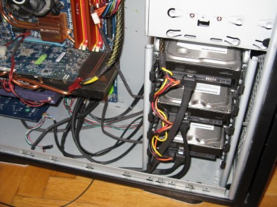

Az összkép

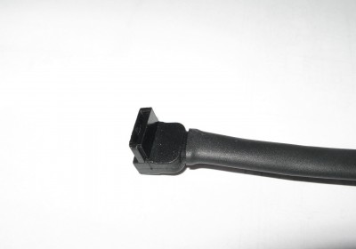

A kábel vége közelről az említett ráhagyással
