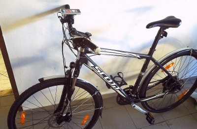

Nagyon kényelmes dolog a GPS használata és a kihangosított telefonálás a tartó segítségével. Bringán telefonálni elég baleset veszélyes is lehet. Mindig akkor van fontos hívásom, mikor a hátizsákban a telefon, hídon lefelé, a kanyarban fékezve. Tehát kellett a tartó és megcsináltam!

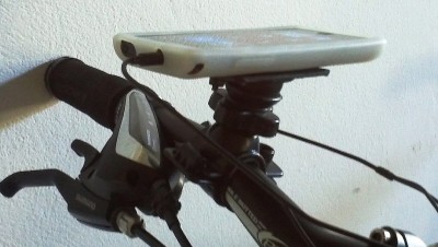

A rögzítésben ötletként a tépőzár lehetősége merült fel. Megfelelő minőségben ez tökéletesen összekapcsol két tárgyat-oldhatóan.

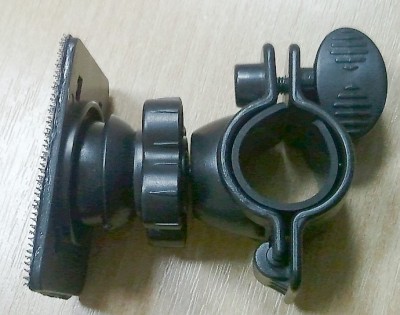

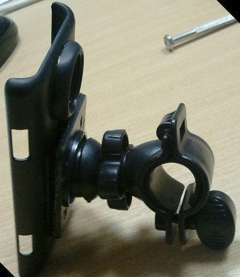

Tehát vettem egy olcsó satus tartót és leoperáltam a túlméretes felépítményt. Maradt egy 5x8-as lap, ami a tartó gömbcsuklóján ad felületet a rögzítés elhelyezésre.
Erre egy ipari, 5cm- széles tépőzár "tüskés" fele került. Műgyanta alapú ragasztóval, ami rugalmas és bír hideget-meleget, és nem oldja a műanyagok egy részét, mint palmatext.
A bolyhos fele a Case-Mate tok hátára került, szintén evvel az előbb használt ragasztóval.
(A próbaragasztáskor a belső oldalon feloldotta a külső műanyag-réteget a palmatex, tehát el vele!)
A ragasztó jól vizsgázott és reggelre atomstabilan összegyógyultak a felületek.
A tartó kész.
A tépőzár a kerékpározás hatására inkább egyre erősebben tart, mintsem szétrázódna. Tehát működik!

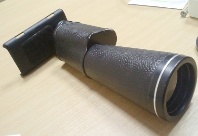

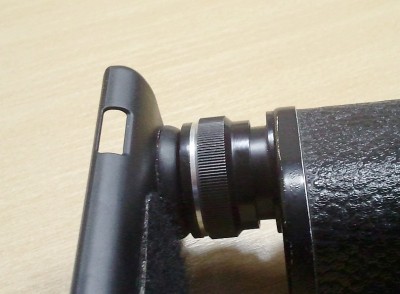

Miután meggyőződtem, hogy rendben az alapelv, a kivitelezésre fókuszáltam. A telefon kameráját kell pontosan fénytengelybe illeszteni a megfelelő távolságra és stabilan ott tartani. A príma kemény tokot használtam ehhez is adapterként.

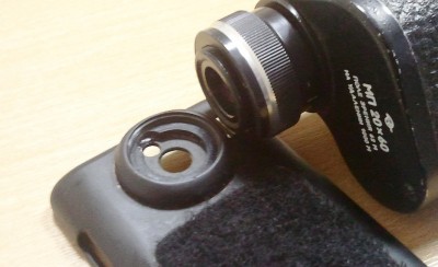

A telefon optikája a távcső okulárjától nem lehet 7-8mm-nél távolabb, de nagyon közelebb sem, mivel a szem normálisan itt helyezkedik el távcsövezéskor. Ha távolabb van, átfordul a kép és nem lehet korrigálni az okulárral sem. Ha közelebb van, az autófókusz tartományán kívül esik a vetített kép, szintén nem jó. Ez fontos, valamint a fénytengelyek egybeesése a minél kisebb torzítások érdekében.
A Case-Mate tokra a távcső okulárján lévő fényterelő bakelit gyűrűt ragasztottam rá a megfelelő helyre. Ezen a gyűrűn menet van, ami az okulár menetére csavarodik.
A felragasztás előtt a lehető legkisebbre csiszoltam a bakelit gyűrűt, hogy ne lógjon nagyon ki a tok hátából és legyen lekerekített, zsebbarát. Csiszolás után a bakelit gyűrű azonos színűvé vált a tok sötétszürkéjével. Ez szerencsés összejátszása a véletleneknek. Tetszik!

A Case-Mate barely-there tokon kívül van egy finom tapintású, gumiszerű réteg, ami csúszásgátló és az ujjnyomatokat sem gyűjti. Ez lejön róla, bár csak erővel. Alatta viszont kemény, rugalmas műanyag van, amihez ragasztanom kellett a gyűrűt, mivel ez tartja a telefont a távcsövön. Erősnek kellett lennie a ragasztásnak.
Szintén a korábban használt drága műgyantás anyagot használtam. Pár percig még igazgattam a központozást egy tolómérővel. Aztán megmerevedett.
Fontos, hogy a két optika fénytengelye pontosan egybe essen, különben torzít és nincs fókusz.

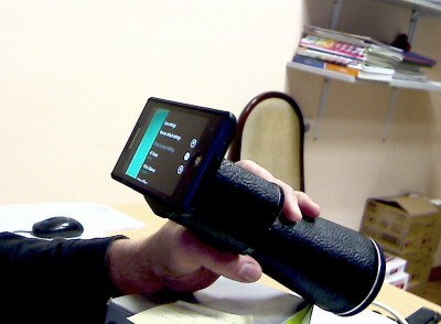

A tartó elkészült és jöhet a főpróba, az optikák együttműködésének ellenőrzése.
A telefon könnyedén beleugrott a helyére. Kivenni sokkal körömpróbálóbb feladat. Bekapcsolva egész pofás az Omnia7 képernyőjét is mutatva.
