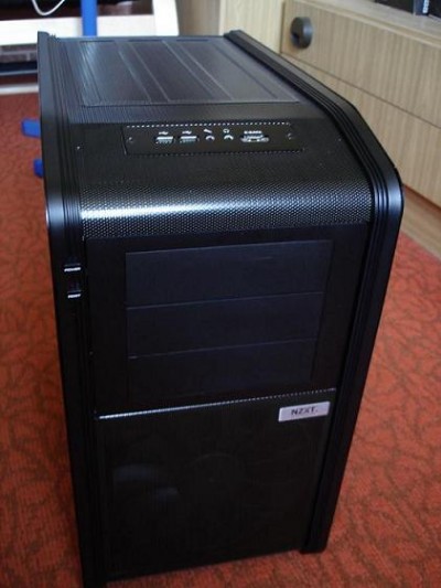

A gyártó egy elég szolid csomagolásban árulja a házat.
A kicsomagolás után végre személyesen is meggyőződhettem arról amit eddig csak elképzelni tudtam a képek alapján.

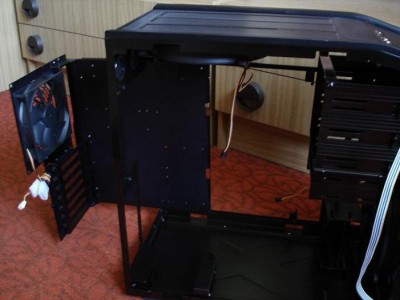

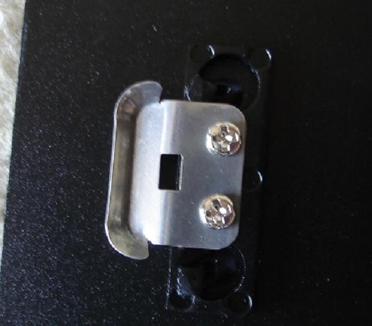

Mondjuk volt bennem némi csalódottság amikor kiemeltem a dobozából mert ahogy megfogtam a 2 oldallap iszonyatosan mozgott és tartatlan volt. Az merült fel bennem egyből, hogy ez vajon mennyire fog zörögni. Aztán mikor levettem az oldallapot megértettem mi okozta ezt. Ilyen kis fülek vannak belülről felcsavarozva és ezek tartják az oldallapot a vázhoz.
Ezek iszonyat vékony lemezből vannak és nem szorítják rendesen a helyére az oldallapot. Mondjuk ez annyira gyenge, hogy kézzel simán hajlítottam rajtuk és így mindjárt jobban illeszkedik.
Maga a ház nagyon jól szerelhető, mint ezt többször is hangsúlyozták és elemeire bontható.
Az alaplap tálca is egyben kivehető ami valóban nagyon praktikus, ez volt az egyik dolog ami megfogott benne ugyanis én elég sokat babrálom a gépet és ez nagyban könnyítené a dolgot.

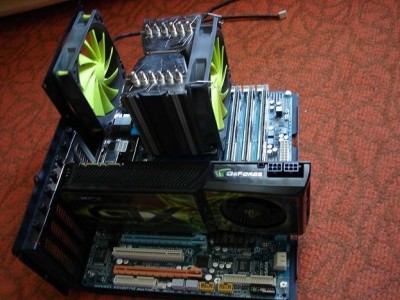

Nem volt más hátra mint a cuccokat felszerelni az alaplap tálcára és be a házba.
Ez a része prímán ment is a dolognak, de ekkor jött a hidegzuhany. Az ekkora cpu hűtő mint az enyém nem fér be a tervező által megálmodott nyíláson. Ez egy kissebb hűtővel nyilván nem okoz gondot, de az én esetemben ez a funkciója elveszett a háznak, pedig ez volt az egyik oka amiért megvettem. Amikor aztán túltettem magam ezen a megrázkódtatáson folytattam az összeszerelést. Két lehetőségem maradt: leveszem a hűtőt és a házban teszem vissza, de így újra kellett volna pasztáznom vagy vissza veszem komplett az egészet és a házban rakom össze mint normális esetben. Én az utóbbit választottam.

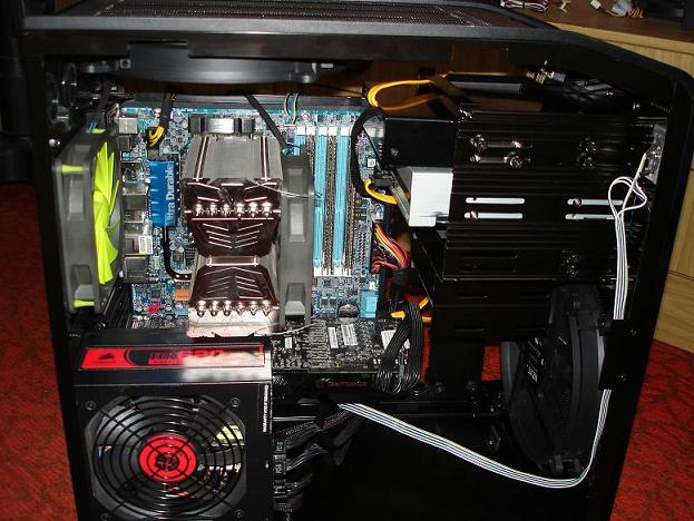

Aztán mikor végre minden a helyére került így mutatott a gép.
Mint ahogy a képen is látszik ez a ház egy nagy keret nincs benne semmi takarás így a kábelek elrendezésére esélyem sem maradt. Tehát moddereknek nem igazán ajánlott mert ezt szépen nem lehet megcsinálni.

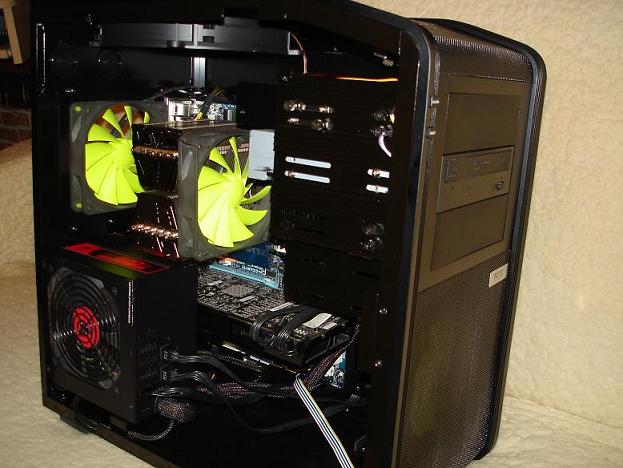

Nem volt más hátra mint indítani a gépet. Itt jött a másik meglepi amiről már korábban szó volt, a ventik hangja. Hát ezt jó esetben sem nevezném halknak. Próbálkoztam még olyannal, hogy szabályzom őket kissebb fordulatra. Rá kellett jönnöm, hogy ezek a nagy ventik ezt sem tolerálják túl jól. A hangjából ugyan sikerült faragnom, de keletkezett egy kattogó motorhangja, ami bár nem volt hangos mégis elég idegesítő ahhoz, hogy a cseréje mellett döntsek. Szerencsére az előző házamban több venti volt mint amennyi ebbe kellett volna így előről kivettem a gyárit és egy 12-es ventit építettem a helyére. A felsőt ugyan nem vettem ki, de nem üzemeltem be, maradt vésztartaléknak. (pl. a nyári melegbe)
Így aztán tényleg elnyerte a végleges formáját.
Felfedeztem még pár gyenge pontot a tervezésben. Mint a képen is látszik a táp a ház oldalára került. Ezt okosan úgy oldották meg,hogy két féle képpen lehet beépíteni, bentről illetve kintről szívja a levegőt. Én az utóbbit választottam mert úgy gondoltam, hogy friss levegőt szívjon be ne a meleget, hiszen így kevésbé fog melegedni a táp és a ventije sem fog olyan nagy fordulaton menni, ergo halkabb lesz. Ennek megfelelően az oldallapon szellőző rácsot hagyott a cég, viszont a pontos helyét már nem sikerült eltalálni mert a rács csak a táp venti 3/4-ét hagyja szabadon. Viszont ezt a rácsot kialakították a másik oldallapon is aminek aztán tényleg semmi értelmét nem látom mert ott az alaplapi tálca van ami zárt. Nem tudom mi volt vele a céljuk, hacsak a szimmetria megtartása nem.

A ház tetején van egy előlapi panel ami usb, e-sata és fejhallgató csatikat tartalmaz. Ennek én nem éreztem akkora szükségét, hogy bekössem mert csak egy halom plusz kábel lett volna.

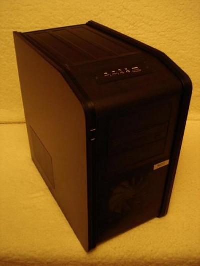

Végül még egy kép a gépről, teljes pompájában.
