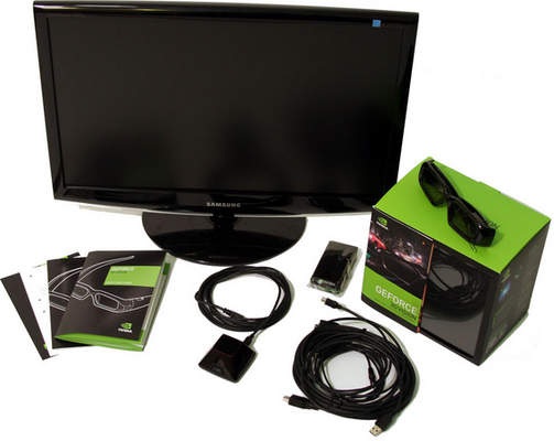

Ahhoz, hogy tudjuk élvezni a térhatású látványt szükségünk lesz az alábbiakra:
1., Geforce grafikus kártya (8xxx és fölötte)
2., Nvidia 3D Vision kitt
3., 120 Hz-es képfrissítést támogató monitor/tv (fontos, hogy natív 120 Hz legyen és nem egyéb marketing szagú eljárással érje el a megkövetelt Herz számot)

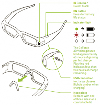

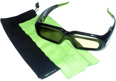

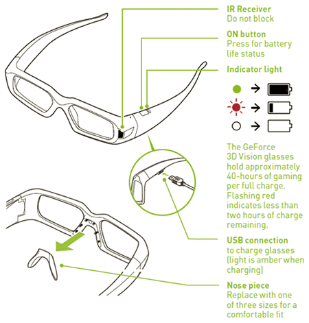

A szemüveg egyébként számomra nem zavaró, kényelmes és trendi a kialakítása.
Kapunk hozzá egy törlőkendőt, egy tokot, és három db különböző méretű orr nyerget, hogy mindenki megtalálja a legkényelmesebbet.
A szemüveg akkumulátorral működik így ezt tölteni kell. Szerencsére egy töltéssel kb 40 órát bír ki, és 3-3.5 óra alatt maximumra lehet tölteni, az USB kábel segítségével.
