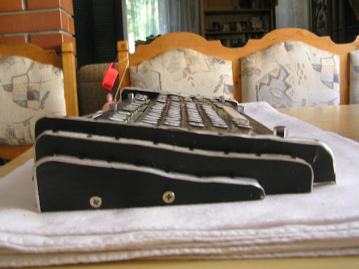

Jöjjön akkor az az alja-teteje probléma megoldása!
Ide valamilyen gömbölyűbb elemet terveztem és sikerült is találnom egy régi sátor tartórudai között, amit egy 3 évvel ezelőtti vihar az illesztéseknél sikeresen használhatatlanná görbített.
Ezek 16mm-es átmérőjű vasrudak gyári fehér festéssel, amit 3 ponton megfúrtam és csavarokkal rögzítettem a lapokhoz. Az anya valamilyen zárt típus, eléggé dekoratív.
Itt belefutottam egy olyan problémába, hogy ezáltal a két lap túlságosan eltávolodott egymástól és a gombok nem érintkeztek. Ezért egy újabb lapot vágtam a háta és a fólia közé, ami eléggé megemelte azt.
(azt hiszem fogynom kéne)
Az oldalához laminált padló (7mm) lapokat vágtam saját tervezésű formában, eredetileg 2-2 darabot, de mivel a csavar feje megemelte az alját, ezért kénytelen voltam egy harmadikat is csinálni, még nagyobb méretben, mert egyébként kilógtak volna a vasrudak a végén.
Ezeket is bevontam tapétával, a legnagyobba pedig két furatot fúrtam, ahova a rudak csatlakoztak és beragasztottam őket.
Előtte még vágtam alu csíkokat kb. 1 centis méretben, amiket a lapok éleire szántam. Ezeket kis fekete szögekkel rögzítettem majd a kilógó részeket gumikalapáccsal próbáltam meg ráhajlítani a lapokra. Nem sikerült 100%-os hatékonysággal ezt elvégeznem, barátom szerint rusztikus kinézetű lett, de a koncepcióba beleillett, tehát maradt. A 3 lap végül két facsavarral lett alul összefogatva.
