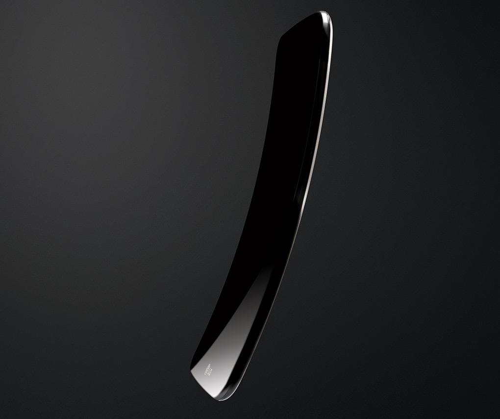

A hajlított csoda. Gyaníthatóan találkozunk még vele plakátokon
Most valami újat próbáltak a hajlított telefonokkal, és a sajtótájékoztatók alapján bíznak is benne, hogy ez most működni fog. Sokak szerint semmi értelme, de van gyakorlati haszna, amit próbálok majd ismertetni, lehetőleg sok összehasonlítással az egyes funkciók szerint.
Sajnos a Samsung versenyzője a Galaxy Round még nem áll rendelkezésre, hogy elég infónk legyen róla, de abból, ami látszik, az LG megoldása most jobb. (már ami a hajlíthatóság kihasználását illeti)
