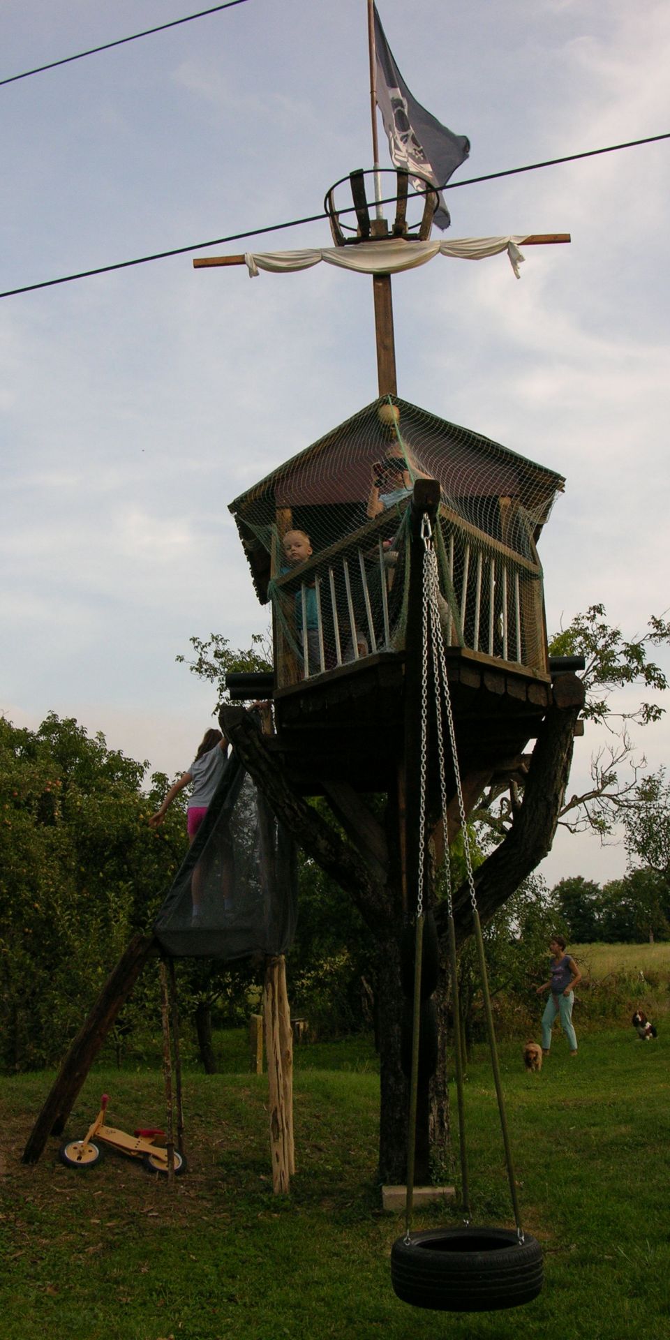

A hajó alapját 11 darab, kb. 12x12-es fenyőgerenda szolgáltatta, amik három keményfa gerendára ülnek fel. Ezen kívül volt otthon egy nagyon erős (kb. 15x15-ös) keményfa gerenda. Ebből terveztem az orr rész alátámasztását. Gyakorlatilag ez viseli a hinta, az árboc és a teraszra kerülő terhelés egy részét.
Teraszbontásból maradt egy 5 m hosszú fenyőgerenda is, ez lett az árboc. A tetejébe betekertem egy menetes horganyzott oszloptartót, ebbe került a zászlórúd a zászlóval. A zászlót felül úgy erősítettem fel, hogy körbe tudjon forogni, alul pedig egy hurok tartja a rúdhoz és egy kis fém súly tartja lent. Így gyakorlatilag szabadon forgathatja a szél, nem tud rátekeredni a rúdra. A zászlórúd és a hüvely találkozását körbetekertem többször szigetelőszalaggal, hogy ne folyjon be a résbe a víz.
Ezután az árbockosárral és a vitorlázattal folytattam, mert tudtam, hogy később már nehézkesen férhetnék hozzá. Az árbockosár gyakorlatilag egy kerti asztalból megmarad fém karika és egy széteső félben lévő régi dézsa még használható elemeiből áll. A vitorla régi fehér lepedő, felfogatva pár csavarral és nagy alátétekkel, valamint felkötözve, hogy ne kapjon szélterhelést.

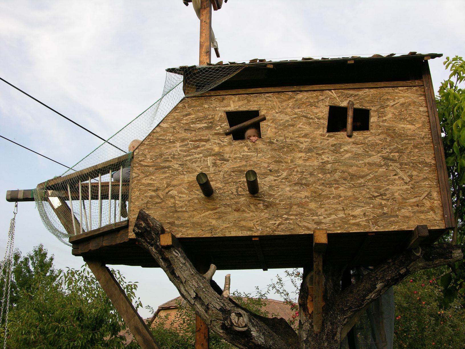

Miután ezek elkészültek, magával a ház résszel kezdtem foglalkozni. Maradék gerendákból készült a váz. Erre jött a tető tetőlécekkel és bontott hajópadlóból. A hajópadló lakkozott fele néz felfelé, erre jött még egy réteg vízzáró fólia (szintén a teraszbontásból maradt). Azért, hogy megvédjem a fóliát az UV-tól, kapott egy kis fedést még az egész, vékony falemezekből.
A feljáratot a ház leginstabilabb felére terveztem, oda, ahol leginkább eltávolodott az alátámasztó gerenda a diófától. Itt a hátsó és középső gerenda kapott 1-1 akácoszlopot megtámasztásul, erős 18 cm-es átmenő kapupánt csavarokkal, másik oldalon besüllyesztett alátétekkel és önzáró anyákkal. A két oszlop közé került a kötéllétra, ami kb. félútig ér le.
Az orrgerenda elejét, ami tartja a hintát, bevontam vékony bádoglemezzel, hogy minél kevésbé álljon meg a repedésekben a víz. Ekkor még úgy volt, hogy a további része teljesen zárt lesz. Később a fennmaradó részre ráfúrtam egy deszkát a gerenda védelme végett.
Az idén lecserélt 4 db nyári gumiból kettőt felhasználtam, egyikből hinta lett, másikból pedig védelem döccenés ellen (bár igencsak meg kell lökni hozzá a hintát, hogy elérje a gerendát). A hintához a csavarboltban kaptam nagyon jó karabinereket és szemes csavarokat, valamint kellett még 9 m erős lánc is. A láncot a kapaszkodó részen behúztam régi gumitömlőbe.
Kényelmesebb fogni is és az ujjakat sem lehet becsípni. A hinta aljára is fúrtam 3 lyukat, hogy ki tudjon folyni belőle a víz. A felső átmenő karabineres csavar végét az anya felett kifúrtam és ütöttem bele biztosítószeget, hogy ne csavarodjon le az anya a hinta pörgetésnél (az önzáró anya kevésnek bizonyult).
Sokat töprengtem, hogy miből legyen a ház oldala. Igazából tetőléceim maradtak, amiből meg lehetett volna csinálni, de az egy örökkévalóság lett volna (végigcsiszolni mindegyiket, egyenként felcsavarozni…) így a kültéri OSB-lap mellett döntöttem. Ez nem olyan esztétikus, mint a tömör fa, viszont pl. könnyedén vágható rá ajtó-ablak. Az szabadon álló éleket igyekeztem védeni. Az ajtók és ablakok köré pl. vékony léceket szögeltem, miután kinyomtam a vágott részt szilikonnal.
Időközben megszavazta a család, hogy legyen nyitott a hajóorr, ezért ide is ki kellett találni valamit. Az egyik nyári vihar tönkretette a felállítható sátrat, ennek pont kapóra jött a rudazata.
A nyitott részt egy halászhálóval fedtem be, ide került díszítésképp a koponya is. Ezeket még interneten vettem időközben.
A feljáró középső platformját két darab 75x150-es fenyőgerenda tartja, a teteje pedig 2,5 cm-es deszkákkal lett borítva. A gerendák alja ki lett fúrva 30-as süllyesztő fúróval, itt támaszkodik rá a két darab szekér tengelyre (ezek is a bontásból kerültek elő, áthidalónak használták őket). Az akácoszlopok is és a vasoszlopok is lesüllyesztésre kerültek a föld alá pár centiméterrel. Döngölt zúzott kavics és 1-1 bontott beton darab a fogadó réteg.
Az alsó létrát a szomszédomtól kaptam. Az egész akácból van. Lecsiszoltam, lekezeltem, megégettem az alját és ment le a földbe.
A feljáró két oldalán kifeszítettem 1-1 gumitömlőbe húzott láncot, majd körbevontam az előző trambulinhálóval (idén kapott új hálót a trambulin, mert nehezen bírta az UV-t).

Az elkészült faház
Több hónapnyi munka után végre elkészült a ház. A gyerekek nagyon élvezik, teljesen berendezkedtek. Beszéljenek inkább a képek.
