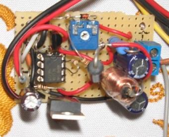

A kész 555 és IRL 530-as, FET-es, 1,3 A-es áramgenerátor, szabályozható kimenő áramú, megépített
kapcsolás „csupalyuk” panelen. A hatásfok annyira jó, hogy a FET-re hűtőborda sem szükséges.

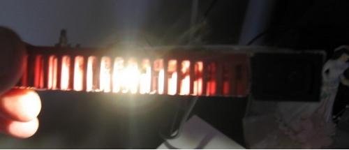

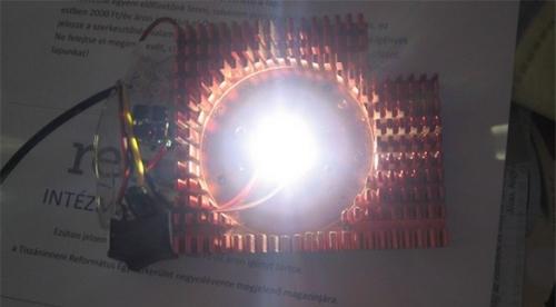

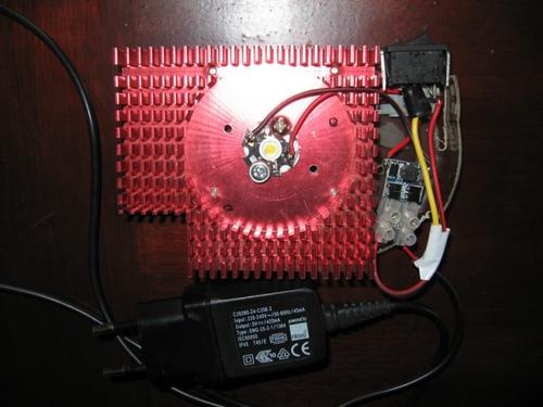

Számítógép monitortartója alá épített rossz VGA hűtőbordára szerelt, kb. 100 lumen fényerejű „LED-es lámpa”

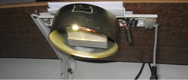

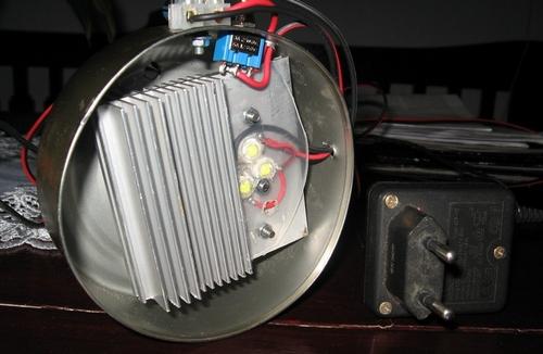

2 power LED-del konzervdobozba épített ViLEDa töltő adapterről működő LED-es asztali lámpa:

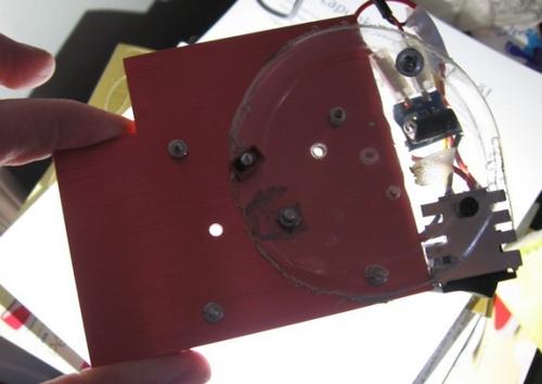

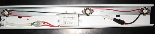

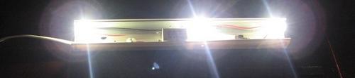

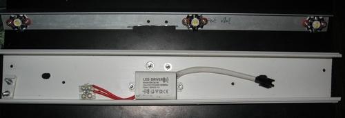

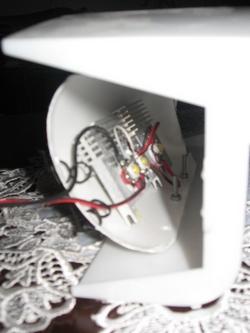

Karácsonyi ajándéknak készülő széles kábelcsatornába épített 3 LED-es lámpa, a konyhapult fölé:

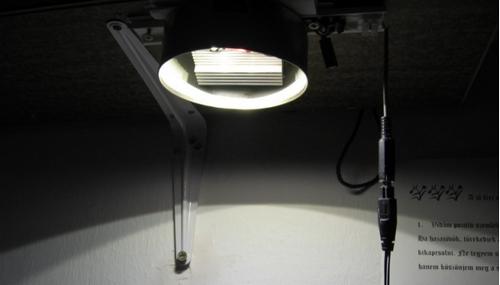

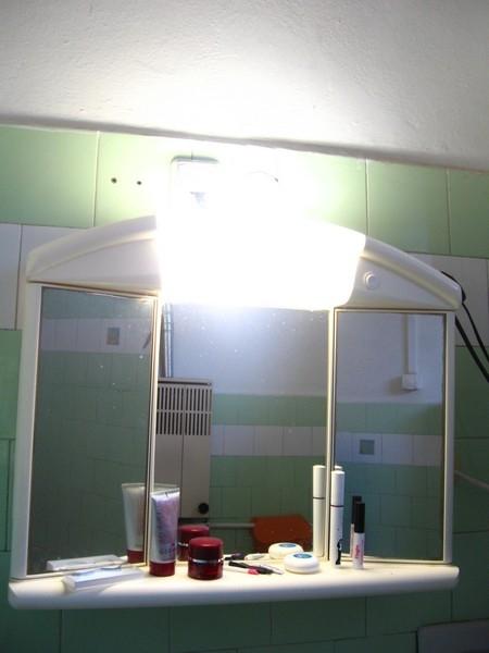

A fürdőszobaszekrénybe épített, Samsung adapterről működő LED-es világítás, 3 db 1 W-os power LED-del:

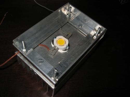

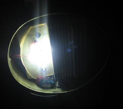

Mire elég 900 lumen? Nagyon foglalkoztatott ez a kérdés, főleg, hogy már 4-5 db 1 wattos 100 lumenes power LED áráért lehet venni egy 900 lumenes egy chipbe integrált 9 db 100 lumenes 10 W-os power LED-et. Egy 30 m2-es szobában kezdtem kísérletezni. Egy ekkora helyiségbe azért szerintem már érdemes 1800-2000 lumenes LED-es fényforrás, mert a fogyasztás így is csak kb. 20 Watt lenne. A 10 wattos power LED táplálása megvalósítható egy 15 V-os trafóval és egy kisteljesítményű (pl. top 224-es tápegység IC-vel vagy FET-tel kialakított, a PC készenléti trafóját felhasználó kisteljesítményű kapcsolóüzemű) tápegységgel is.

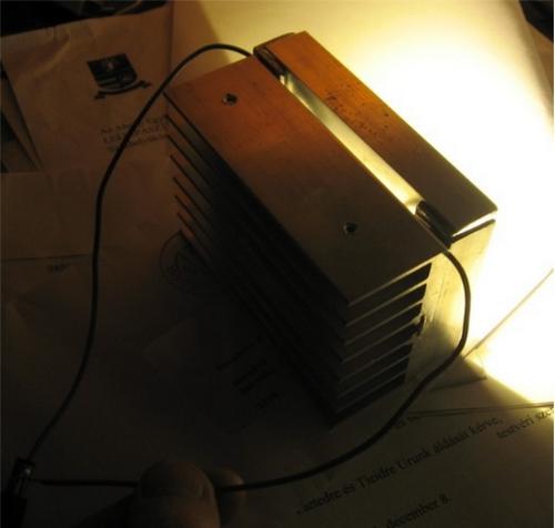

A 10 W-os, 900 lumenes power LED működés közben. Tartós üzem esetén elkél ez a nagy hűtőborda.
