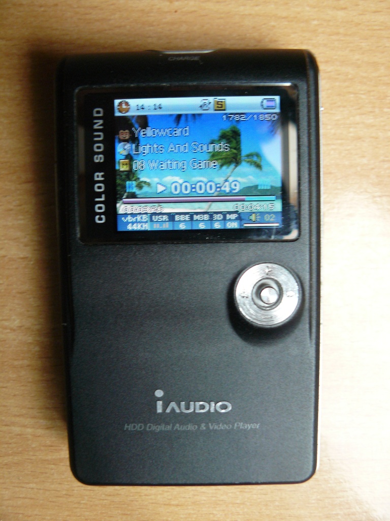

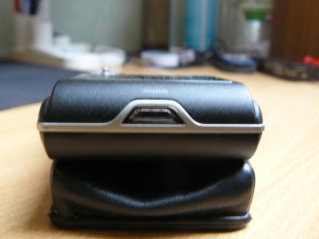

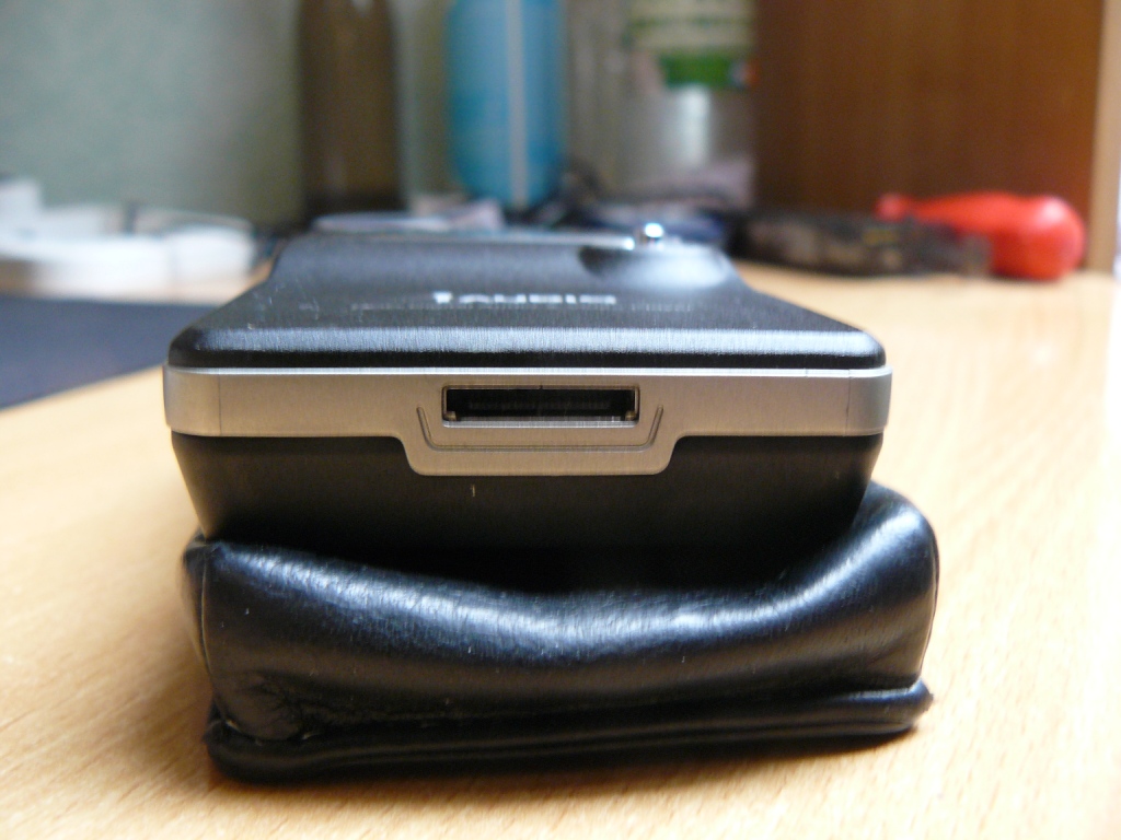

Fekete és ezüst? Milyen elegáns! Bár kicsit vastag, de a kidolgozás teljesen megfeledkezteti velünk. Tetszik a joystick kidolgozása, meglehetõsen kézre álló és a kör-körös domborítás miatt nem csúszik. Oldalt ezüstös "élvédõt" találunk, ami picit kiáll, így valamilyen szinten védelmet nyújt. A gombokat is itt találhatjuk meg. Ezek voltak az első tapasztalatok.

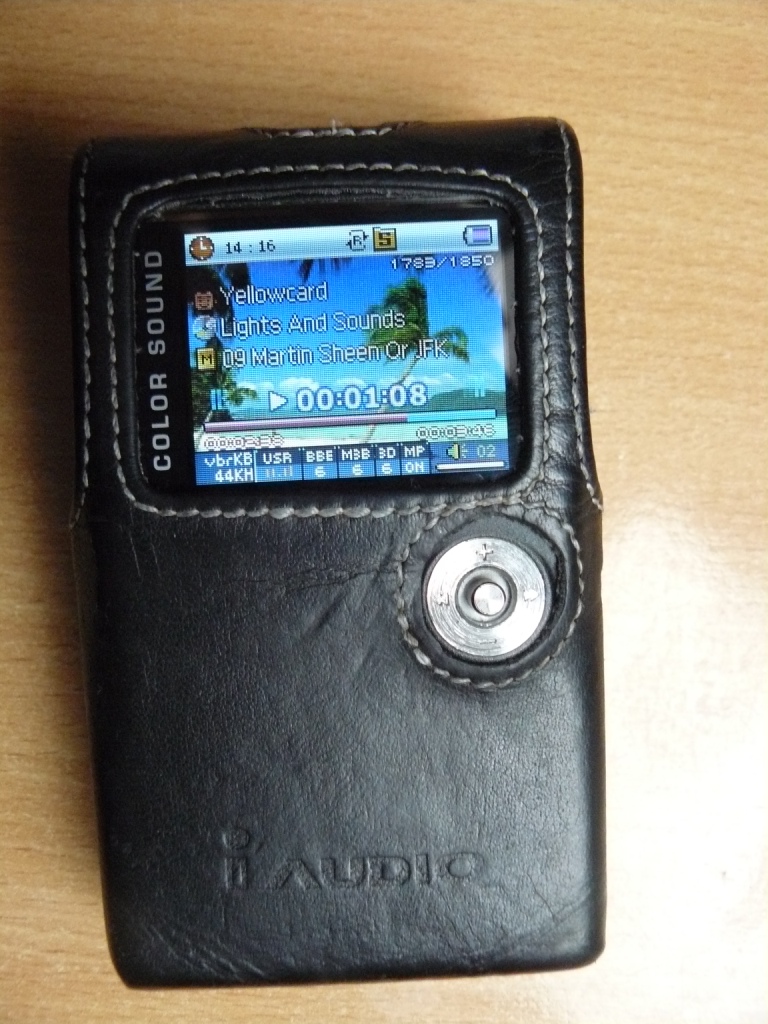

Update, tapasztalatok az évek során
Haladok kívülről befelé, majd software.
Külső behatásokat nagyon jól bírja. Egyedüli sérülést bátyám keverő puljának sarkától szenvedte el, amely egy kisebb karcolásban nyílvánult meg - meglepődtem, hogy milyen jól bírja a külseje.
A kijelző is jól bírja a képzést, köszönhetően a toknak és a védőfóliának. Képe a mai napig is ugyan olyan minőségű, mint amikor megvettem. Semmilyen hibát nem produkált - pixelhiba, szalagkábel, stb.
Biztos sokan kíváncsiak a joystick működésére. Még most is működik. Talán a jobbra mozgatás lett puhább, kicsit kikopott, de érzékeli a mozgást (egyedül az a jellegzetes kattanása nincs már meg).
Az oldalsó kapcsoló gombjai tökéletesek mind.
A ki/bekapcsoló-billentyűzár-háttérvilágítás ki/bekapcsoló csúszak szenvedte meg a legjobban a használatot. Könnyen átcsúszik billentyűzár opcióba, illetve néha nem akar kikapcsolni - akarom mondani, hogy többedjére sikerül kikapcsolni a készüléket.
Volt, hogy egy évig nem használtam a készüléket. Én marha lemerült aksival tettem el, de legnagyobb meglepetésemre a 4-5-ik feltöltésre újból a régi formáját hozta az akkumulátor.
A merevlemezzel semmilyen problémám nem adódott. Teszi a dolgát a sok utazás közben elszenvedett viszontagság ellenére is. Másolási sebességével teljesen elégedett vagyok, ami az új oprendszereknek hála kicsit gyorsult.

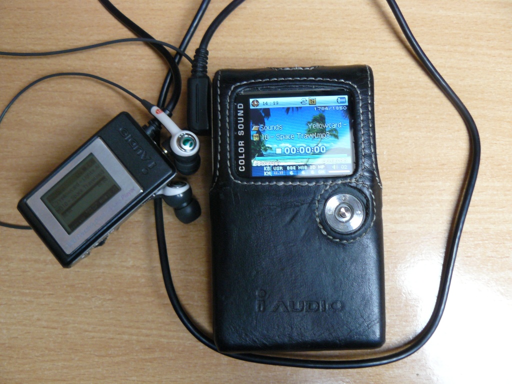

A hangminőségével még a mai napig is elégedett vagyok, nem kívánok se többet, se kevesebbet. Természetesen a jó füles még mindig szükséges hozzá - jelenleg egy SonyEricsson-féle "agyba dugósat" használok (HMP-75).
A mostani számokat is tökéletesen játsza, ez csak természetese szerintem. A videókkal sincs probléma, ez a JetAudio-nak köszönhető.
