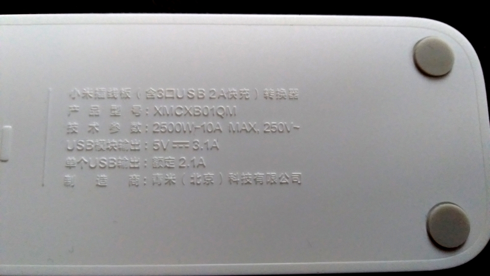

Bár a hátlapján az olvasható, hogy 2,1 A-es töltést ad le az USB port, a mérések nem támasztották ezt alá. Mindhárom USB csatlakozót teszteltem több különböző telefonnal és kábellel, de a maximum minden esetben 1 A környékén volt. Bár számomra ez egy olyan tulajdonság, ami teljesen hidegen hagy, mivel úgy használom ezt a funkciót, hogy este rádugom a töltőre a telefont, reggel pedig leveszem, ugyanakkor például az Innos D6000-es telefon kapcsán már előfordult egyszer, hogy a készülékben levő két akkumulátor összesen 6000 mAh-s kapacitása nem lett 100%-ig feltöltve, mert épp késő este értem haza, éjfél után feküdtem csak le, reggel pedig fél hatkor kelnem kellett. Persze ez egy extrém eset volt az elmúlt kb. egy évből, máskor véletlenül sem fordult elő ilyesmi, ugyanakkor egy tablet nagyobb akkuja esetén akár megismétlődhet mindez.

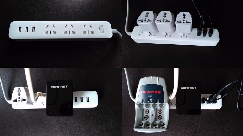

A készüléken a csatlakozók nincsenek messze egymástól, de annyira nincsenek is túl közel, hogy ezzel akadályozzák a megfelelő használatot. Igaz ugyanez az USB portokra is. Ergonómiai szempontból tehát nem volt semmi probléma vele.

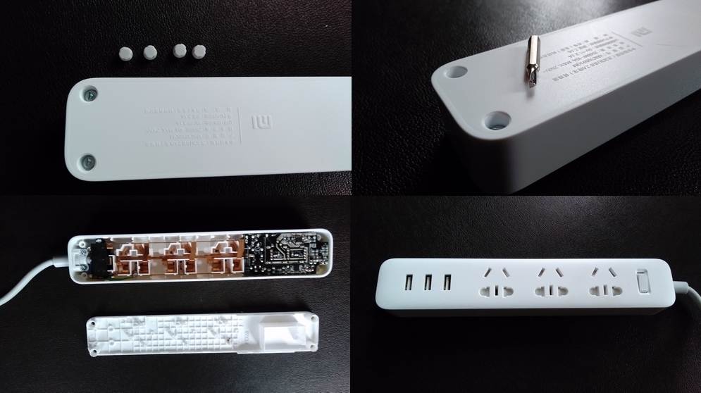

Biztosan vannak olyanok, akik szeretnek szétszerelni mindent, hogy meggyőződjenek a minőségről. Ahhoz, hogy ezt jelen esetben megtehessük, először a négy kis gumitalpat kell eltávolítanunk, mivel ezek fedik a csavarokat is. Nem árt az egyedi fejhez megfelelő bittel is rendelkeznünk, hogy hozzáférhessünk a belsőhöz. Nagyon masszív az összeszerelés, így a felnyitás sem egyszerű. Megfelelő anyagból rakták össze az elosztót, ami nem papírvékony, hanem kifejezetten masszív változat.

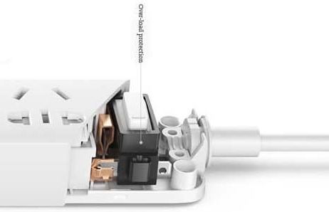

A csatlakozók természetesen rézből készültek, megfelelő minőségűek ahhoz, hogy ne kelljen féltenünk elektromos eszközeinket. A műanyag váz a gyártó elmondása alapján olyan tűzálló anyagból készült, ami 400 Celsius fokos hőnek is ellenáll, tehát a túlmelegedésből fakadó lángra kapástól nem kell tartanunk. Mindemellett egy 10 A-es túlterhelés elleni védelem is megtalálható.
