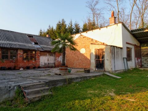

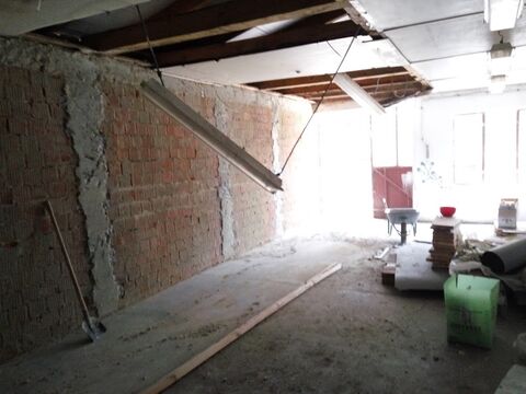

Nem volt új, de láttunk benne fantáziát. A régi tulaj asztalos volt, így az 1000 m2-es telek hátsó részét két (ill. három), 80 m2-es, L alakban álló rossz állapotú asztalosüzem foglalta el. Előtte hatalmas betonterasz terpeszkedett. Korábban lábakon álló tető fedte — de lebontatták vele a túlépítés miatt. Így az épületek jó része nem volt vakolva. Az üzemet elköltöztette, így nagyon elhanyagolta. A tető beszakadt és beázott. Siralmas állapotok uralkodtak kívül és belül egyaránt.

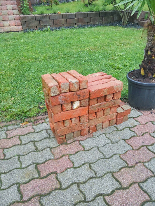

Szeletelt téglát több helyen készítenek bontott téglából, ami készülhet újabb kisméretű és korábbi kézzel vetett nagy téglából. A belső szelet olcsóbb, mivel egy téglából több kijön, a külső drágább (kb. kétszeres a négyzetméter ára), de szebb.
A kézzel vetett nagy tégla szabálytalan, így az abból rakott felület is szép, nem mesterkélt. A színekkel-színárnyalatokkal lehet játszani.

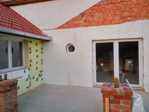

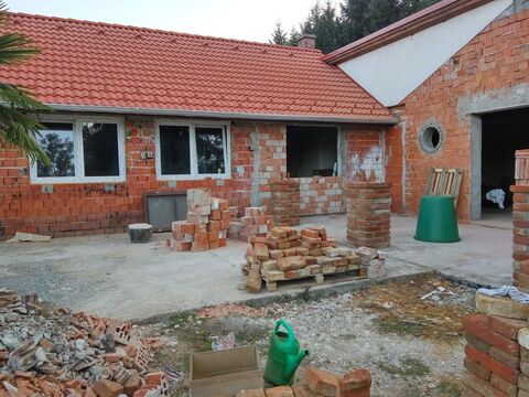

A képen látható, hogy az első sort vízszintesen be kell állítani — ideiglenesen megtámasztani. A felrakáshoz flexibilis csemperagasztó ajánlott. Jó minőségű ragasztót használva egyébként nem csúszik meg a tégla. Érdemes a szeletet letörölni ronggyal, majd a téglaszelet hátoldalát nagyon vékonyan megkenni ragasztóval, hogy a maradék téglaport megkössük. A ragasztó felkenéséhez 10 mm-es fogú glettvasat használtam. A téglasorokat 10 mm-es fugakereszttel választottam el. De mivel szabálytalan a kézzel vetett szelet, előfordult, hogy kettő, akár három db kereszt is kellett.
A beépített körablak javítja az összképet.
A körablaknál lehetett volna egy kicsit ék alakúra vágni a téglát, de éppen behívtak egy szívinfarktusos beteg koszorúér-tágításához, nem volt rá idő. (A másik épület körablakánál úgy készült.)
Néhány sor után érdemes ellenőrizni a vízszintet, és ha szükséges, korrigálni, valamint egy nyílászáró két oldalán figyelni arra, hogy azonos magasságban legyenek kétoldalt a sorok. Illetve, hogy a nyílászáróknál hasonló színű téglával folytatódjon, "egész tégla" hatást keltve.
Nehezebb a dolgunk, ha a terep lejt, akkor is vízszintesen kell kezdeni, de a sorok hamar elérik a talaj szintet. Az alsóbb sorokat lefelé kell felrakni, de a hőszigetelésben ilyenkor jó szolgálatot tesznek 100-as szegek a téglák ideiglenes megtartására.

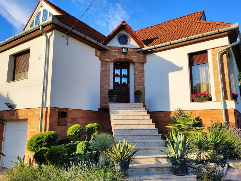

Külső hőszigetelést rakattunk a házra, a lábazat burkolása rám maradt — a mesterek nem vállalták a szeletelt téglát, és azt akartam, hogy passzoljon a melléképülethez...

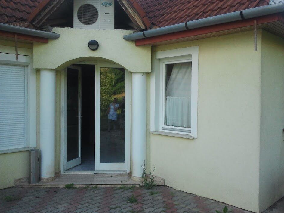

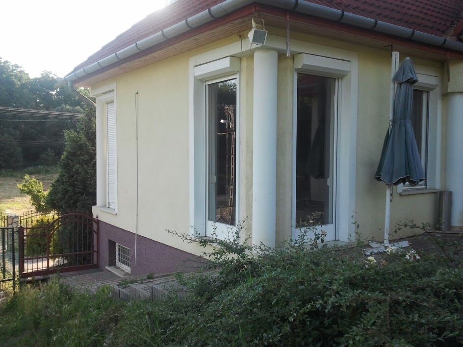

A háznak megvételkor, hőszigetelés előtt fehér eternit oszlopai voltak, a bejáratok feletti "kutyaházak" meg nem voltak befejezve / felfalazva.

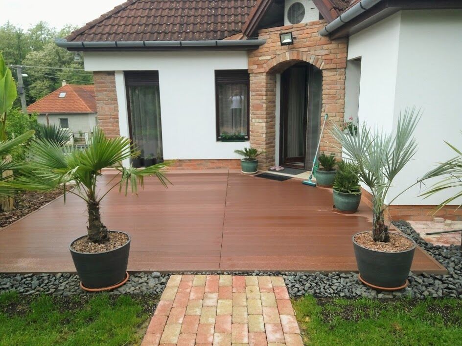

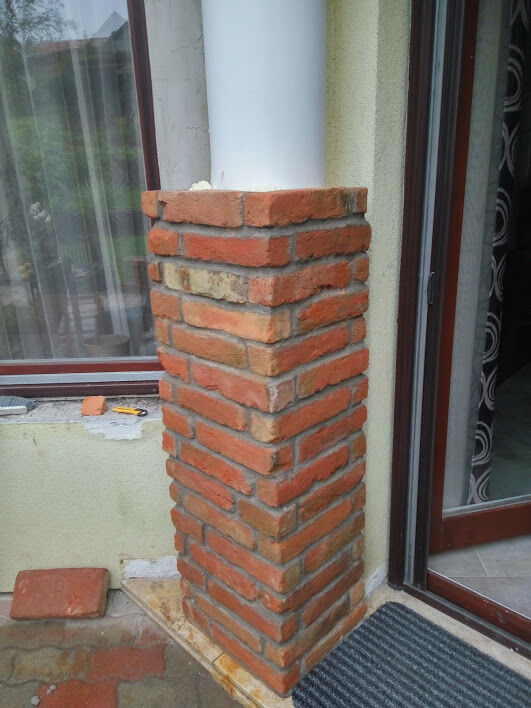

Félbevágott paraszttéglával falaztam fel a fehér oszlopokat. A falazat és az oszlop közötti rést purhabbal kitöltöttem:

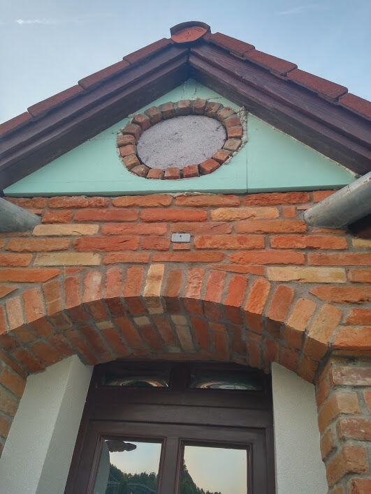

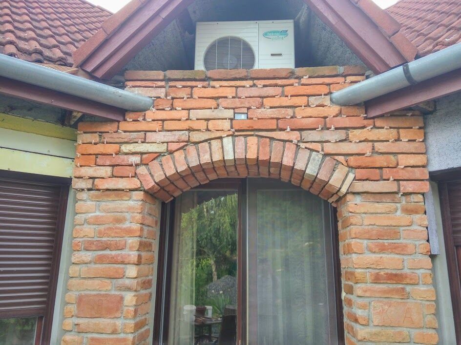

Az "áthidaló boltívet" XPS-sel hőszigeteltem, majd külső téglaszelettel burkoltam, hogy jobban passzoljon a félbevágott téglaoszlopokhoz. A boltívnél a külső szeleteket gérbe vágtam és hasonló színű szeleteket kerestem, hogy "egész tégla" hatást keltsen. nagyobb eladóknál létezik egy téglából kivágott sarok is 500-800Ft darabáron. Ha sok kell jelentős tétel lehet, lakhelyemen nem gyártottak, így maradt a gérbe vágás.

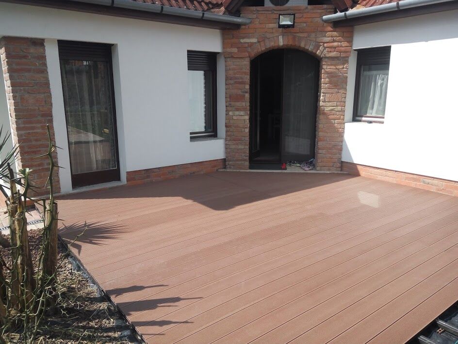

A lábazat külső szelete a régi térkőhöz színben passzoló WPC-burkolatot kapott:

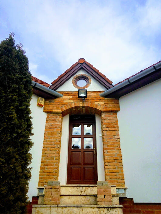

A bejárati ajtó feletti kutyaházhoz nem találtam szakembert -volt aki ígérte, de nem ért oda soha sem), így magam oldottam meg: felfalaztam, hőszigeteltem, de feldobtam egy téglaburkolatos körablakkal.
(Többen kérdeztétek: hátul a terasznál nincs befalazva, talán majd egyszer zsalus, szellőző fedést kap a légkondi miatt)
A ház lábazata az ára és a könnyebb beszerezhetőség miatt szintén belsőszelet-burkolatot kapott.
