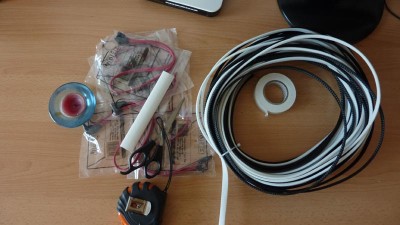

Kellékek:
SATA kábel,harisnya, zsugorcső, olló, mérőeszköz, hőlégfúvó (öngyújtó, gyertya)

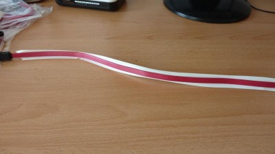

Ha ezek meg vannak kezdhetjük a műveletet. A cikkben fehér harisnyás kábeleket készítek el. A harisnya bár sűrű szövésű, de ennek ellenére a piros kábel átlátszik rajta, ezért húzok rá két réteg fehér szigetelőszalagot.
FONTOS!!! A kábelt igyekezzünk minél pontosabban a szigszalag közepére tenni hogy azt utána be tudjuk szépen hajtani.
Így már csak egy vékony csík marad a csúnya piros SATA kábelből! Természetesen lehet húzni erre az oldalra is egy csíkot hogy ez se maradjon. Én megtettem de erről nem linkelek képet(kicsi a tárhely)
Ez a lépés kihagyható, de szerintem ajánlott, főleg ha makrót is akarunk készíteni.

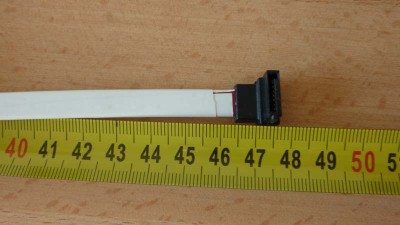

Ezután mérjük le a kábeleinket, ez is elég fontos, hogy mindet mérjük le, mert bár nincs rajta,de tudjuk hogy hol készült a kábel. Volt rá példa hogy az egyik 53 a másik 44 centi volt.
A képen látszik hogy a kábelhossza a csatlakozóig 46,5 cm. Erre nyugodtan hagyjunk rá egy fél centit, mert szükség lesz rá.

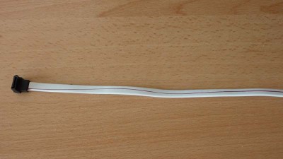

Ha levágtuk a harisnyákat méretre, akkor a végüket kicsit olvasszuk meg. Erre azért van szükség, mert amikor húzzuk fel a csatlakozóra szétszaladnak a szálak, így nem fognak.
Húzzuk fel a csatlakozóra a harisnyát,a 9mm-es harisnya általában (ha nem égettük össze a végét nagyon) zökkenőmentesen csúszik fel.
