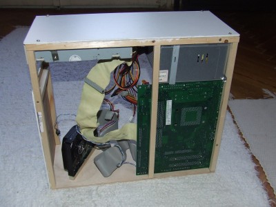

Félkészen, az egyik oldal...
Hát még milyen könnyű lett volna, ha valahol nem veszik el a számításból az egyik méret - azaz az egyik hátsó kereszttartó 1cm-e, ami miatt (úgy, hogy kihagytam a kész házból) épp'hogy elfért egymás fölött az alaplap, és a tápegység... A táp rögzítésére ezért fém füleket alkalmaztam, amik szintén a darab lemezek közül kerültek elő. A tápegység gép belseje felé eső részét két hosszabb lemez tartja, bár sok dolguk nincs, mert a hátsó rögzítés meglepően stabil lett.
A CD-meghajtót is két fémből hajlított fül tartja, ebből eredetileg négyet akartam, de mivel a meghajtó a két felső hosszanti léc közé illeszkedik, kettővel sem mozog. Elvileg lehetséges több 5,25" egység beszerelése is a házba, bár elég macerás lenne.

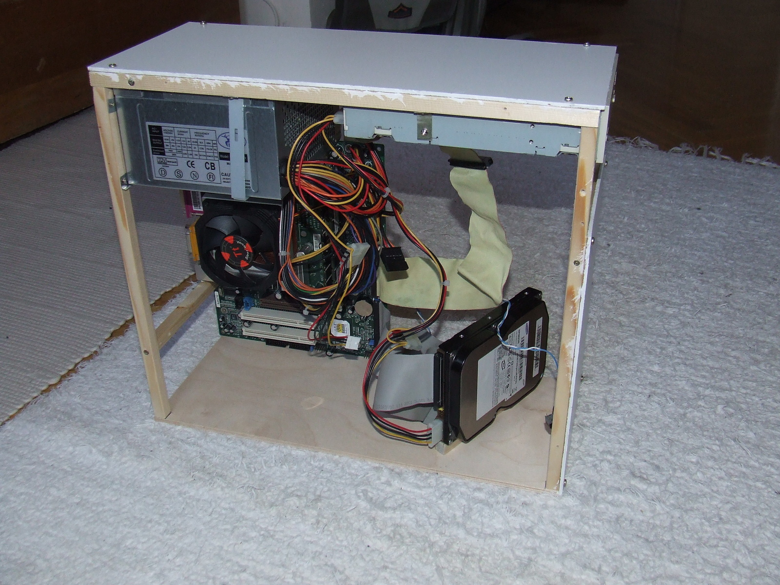

...és a másik...
A winchestert a gép hossztengelyéhez képest 45 fokban elfordítva terveztem beszerelni, az oldalára fektetve. Az elforgatást azért gondoltam jónak, mert így látható a HDD címkéje, és jól hozzáférhetők a csatlakozói, az oldalra fektetés pedig a szellőzést javítja (a winyó aljára még egy ventilátor is felszerelhető lenne, mivel ott szabadok a csavarhelyek). A meghajtó egyik oldalára egy megfelelő hosszúságú lécet csavaroztam, majd a lécet csavaroztam a ház aljához. Persze lehetett volna a winchestert is, de reméltem, hogy a facsavarok valamivel jobban kapaszkodnak a rétegelt lemezbe.
