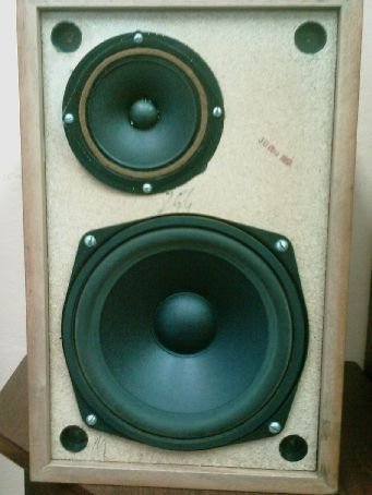

Tesla ARS 9204-10 hangszóró
Az ARS 9204-10 hangfalat a Tesla cég gyártotta 30 évvel ezelőtt. No, de melyik cégről is van szó pontosan (hiszen manapság sok terméket dobnak a piacra Nikola Tesla nevével)?
Ezt a céget 1946-ban alapították a még 1921-ben létrehívott Elektra nevű cseh cégből. A "Tesla" elnevezés azért érdekes még, mert nem a szerb származású feltalálóról kapta a nevét, hanem a "Technika Slaboproudá" azaz egyenáramú technika szavak rövidítése. A cég egyébként 1990 évben szűnt meg.
A Tesla ARS 9204-10 hangfal eredetileg a cég NZC-431 erősítővel egybeépített bakelit lemezjátszójához készült.

Lássuk hát, miként viszonyul az ARS 9204 a zenéhez! Legyen az első a klasszikus zene. Ami jól szól a klasszikus zenével, az mindennel jól szól. Ez a terep jól áll a dobozoknak. A húros hangszereket főként szereti. A zenekar sztereó pozicionálása jó, tere nagy, szellős, semmi mesterkéltség. A hangzás nagyon direkt! Talán ez a hangfal legfőbb jellemzője: nagyon direkt! - Szerintem ezért is nem futott be karriert.
Akik nálam hallgatták, azok közül többen is elmondták, hogy nekik is volt ilyen hangfaluk de vagy eladták már rég vagy kidobták. Sajnos ők (ahogyan sokan) nem gondoltak arra, hogy egy jó hangfal, a hibákat is jobban mutatja! Ez a hangfal pedig egyenes, nem kertel. Ha a „lánc” jó mögötte, azt mutatja, de ha pocsék, kertelés nélkül nyersen a képedbe vágja. Nem fog csalni, nem hízeleg mint az áruházak műanyag hifijei. Az én érdemem, hogy elsőre meghallottam milyen jó hangfal ez.

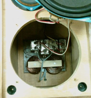

Nos amit nem tettem: nem cseréltem hangváltót! Nem cseréltem sem a mély, sem a magas sugárzót! Senki ne cserélje ezeket ki! Tudom, főként a magas sugárzó áll bután ferdén, de ne bántsd! Ha már kicserélted vagy módosítottad, akkor nagy butaságot csináltál!
Amit csináltam: a „hangcsillapítást” a belsejéből eltávolítottam. Kicseréltem a villanybojler minőségű gyári kábeleit rendesre, kívül is és belül is! Melyik a rendes kábel? Én Tepax Extreme kábelt használtam, mert volt itthon (német hangfalkábel, már nem gyártják).
Kimértem a fázishelyes bekötést. Ezt egy ceruzaelemmel a legkönnyebb. Ha a pozitívra érintett kábeltől a mélysugárzó kifelé indul, akkor az a fázis! (Sajnos tapasztalatom szerint a gyárban erre nem figyeltek oda.)
Ezek után a hangfal belsejében is kicseréltem erre a kábelre mindent, figyelve a kábel irányára, fázishelyességére és hogy a sugárzókig a hangváltótól milliméterre egyforma vezetékek fussanak.
Ezen kívül már csak egy dolgot tettem: olvastam egy cikket, hogy jót tesz a sugárzók hangjának, ha a fém hangszórókosaruk le van földelve. Kipróbáltam: igaz!
