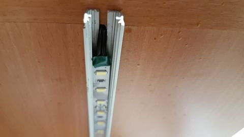

Én facsavarokkal rögzítettem a síneket, amikhez először több helyen meg kellett fúrnom a sínt és kézzel süllyesztettem a furatokat, így a facsavarokkal közvetlenül tudtam rögzíteni a bútorlapra. Ez így barátságosabb megoldás, mint a szirsz*r műanyag pattintós konzolok (amik egyébként nem is olyan filléres tételek, megéri nyomtatni, aki teheti). Hátránya, hogy kell egy fúrószál készlet és fúrógép. A konzolok rögzítéséhez elvileg elég egy csavarhúzó is.
A vezetékeket próbáltam elrejteni, így a szalag végénél ejtettem egy U alakú bevágást a sín végébe (vágókorong vagy fémfűrész, esetleg reszelő), kellő szélességben a vezeték átmérőjéhez. Ezen bemetszések alatt a bútorlapot megfúrtam, előkészítve a helyet a vezetéknek.![]()

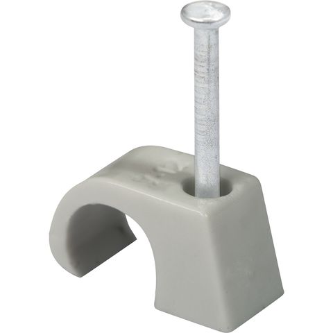

A kábelcsatornát is kétméteres szálakban adják, de könnyebb méretre szabni. A szekrényre egyszerű feltenni, csak egy-két facsavar kérdése, viszont a falhoz szükségünk lesz tiplikre és fal fúróra.

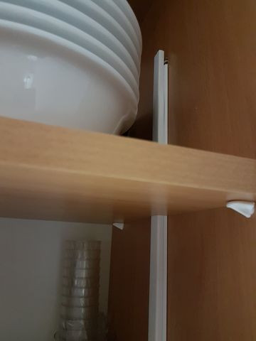

Az útba eső polcok éleit meg fához való lapos reszelővel a legegyszerűbb bemetszeni.![]()

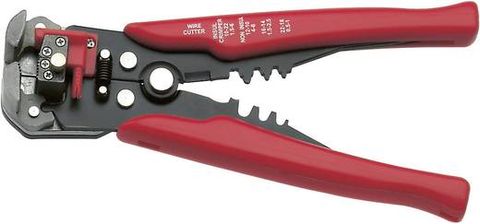

A vezetékek lecsupaszításához a legjobb egy automatikus vezetékcsupaszoló; ha nincs kéznél én oldalcsípőfogót szoktam még használni.![]()

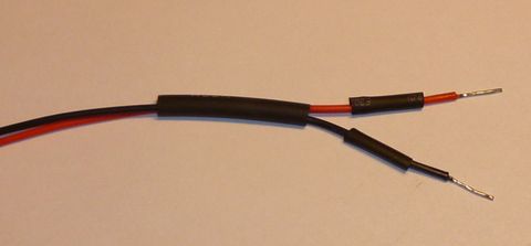

A csupaszított végekhez zsugorcsövek kellenek - szintén elektronikai boltokból - ezt vagy hőlégfúvóval applikáljuk fel, vagy valami egyéb piromán módon.![]()

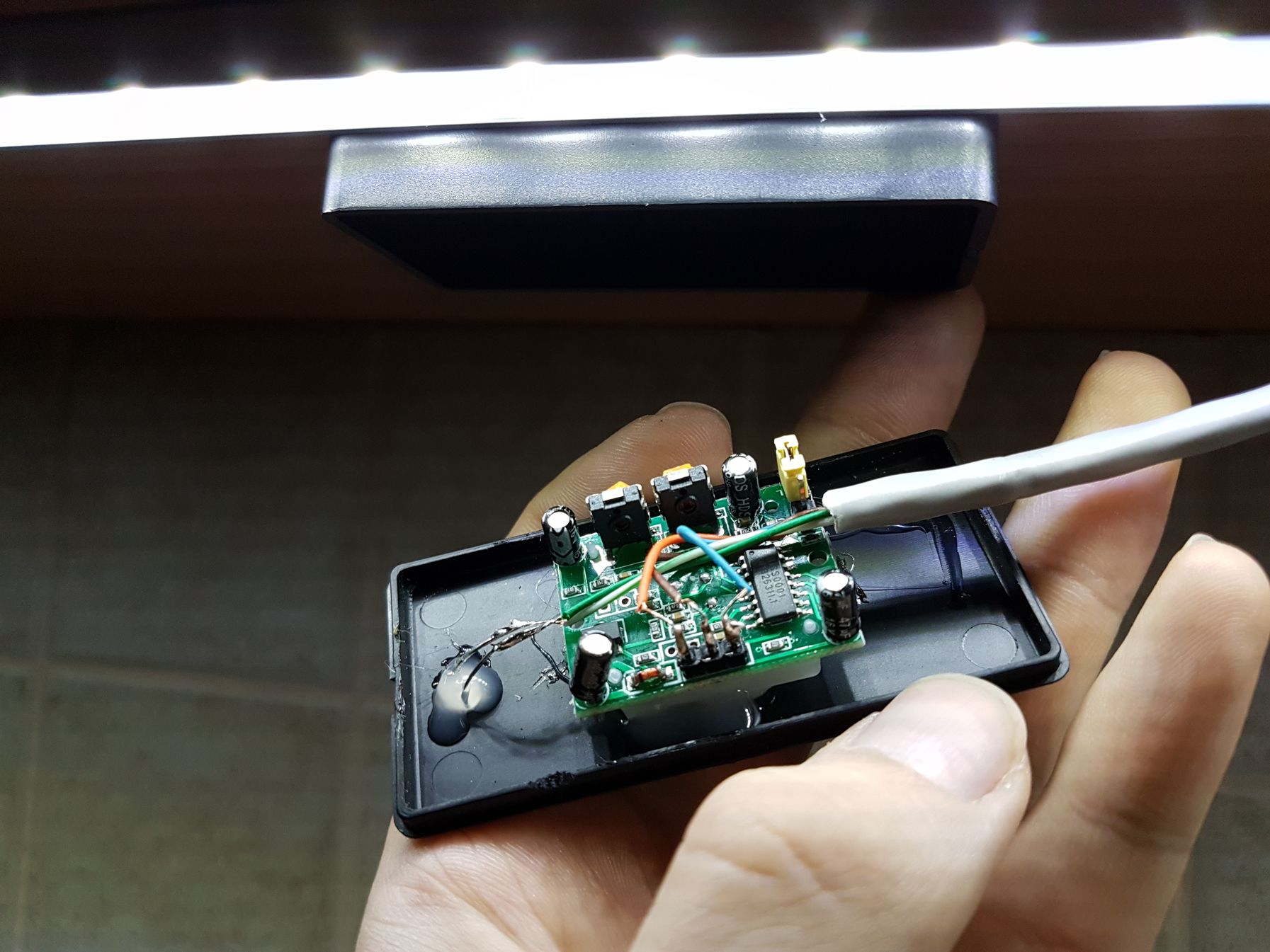

A projekt dobozhoz koronafúrót használtam a PIR szenzor méretéhez igazodva. Mellette egy furatba beragasztottam a fotoellenállást, a végére pedig vágtam egy lyukat az UTP kábelnek.![]()
