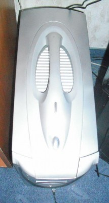

Elsőként is a házikóm: Comador névre hallgató, hagyományos ATX, álló ház, méretei: 500x205x450.
A tetején egy szellőzőnyílás gondoskodik a szerény levegőztetésről, ami nem nagy szám, de több, mint semmi a legtöbb "csukott" házhoz képest.

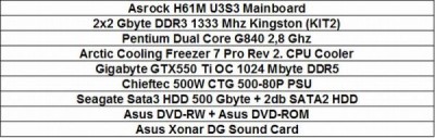

A számítógép így néz ki és ezeket tartalmazza a házikó:

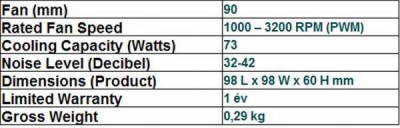

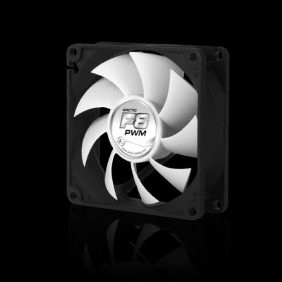

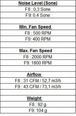

A házban rejlő merevlemezeknek köszönhetően úgy gondoltam, hogy egy 9 cm-es Arctic F9 TC ventilátort szerelek be a ház elején, alulra, imigyen is hűsítve a három jószágot, és egy Arctic F8 TC jelű 8 cm-es ventilátort a tápegység alá, hogy kivezesse a számítógépes tevékenységeim által alaposan felmelegített levegőt.
Itt kényszerűségből döntöttem a 8 cm mellett, ugyanis nem szerettem volna szétfúrni a ház hátulját, mivel oda csak 8 cm-es ventilátort lehet felszerelni, igaz, abból viszont kettőt is.
Az F8 és F9 ventilátorok főbb műszaki adatai:

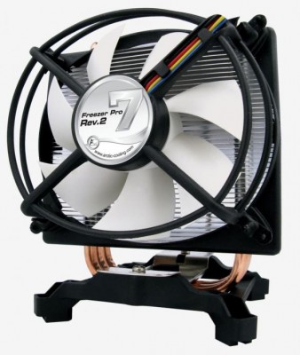

A processzornak egy tervezésben és külalakban is remekbe szabott hűtőt választottam, mégpedig az Arctic Freezer 7 Pro Rev. 2-t. Már korábban olvastam erről a szépségről pozitív kritikákat, majd a gyártó honlapján megpróbáltam megszámolni, hány díjat is kapott. Tizenhét után feladtam, de akit érdekel, utánanézhet...
Készséggel elismerem, hogy ez a processzorhűtő nem a lelkes tuningolók álma, de az ára sem a nekik szükséges hűtőkével vetekszik, így badarság lenne összehasonlítanom komolyabb hűtőkkel. Nem is ez a cikk célja. Pusztán annyi, hogy bruttó 7000 forintért cserébe mit kapunk, milyen zaj vesz körül minket és szeretett kincsünket, a számításokért felelős apró lapocskát, a processzort. Éppen ezért nem hasonlítok semmihez, csupán a régi légkeverőkhöz.

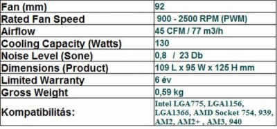

Az Arctic Freezer 7 Pro Rev 2. főbb műszaki adatai:
