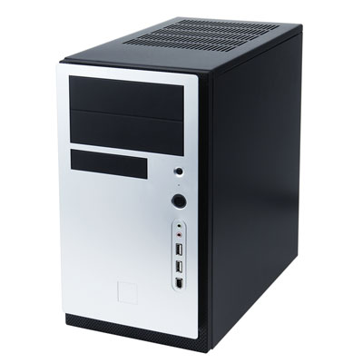

A ház ízléses csomagolásba érkezett, nem a megszokott barna kartondobozkába.
A kicsomagolás gyorsan ment, első benyomás, nehéz, masszív, jó minőségű festés, a műanyag is minőséginek tűnik. Egyszerű az eleje, de ugyanakkor elegáns, legalábbis szerintem.

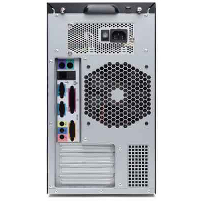

A hátuljába sincs semmi extra.

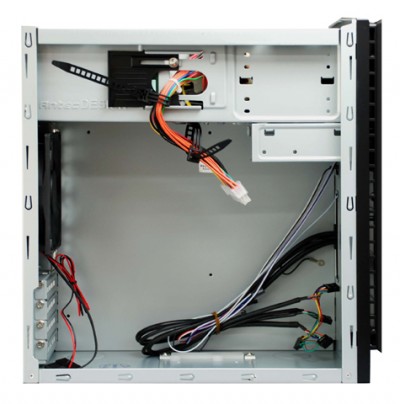

- A ház kibontása nem a megszokott módon végezhető. Először le kell szedni a felső fed lapot, majd egy enyhe felfele húzással le tudjuk szedni az oldallapokat is.
- Az anyaghasználat, amit korábban is említettem tényleg jó, szépen eldolgozott élek, kellőképp masszív szerkezet és az oldallapok se nyeklenek nyaklanak.
- Az USB/Firewire/Led kábelei nagyon hosszúra sikeredtek. Hosszirányba bőven kilógnának a házból, amit ilyen kis háznál túlzásnak tartok.
- A táp két alaplapi kábele harisnyázott.
- Előlap könnyen leszedhető 6 karom tartja a helyén.
- 2db 3,5”-os HDD-nek van a házban hely, egyik alul másik felül. Ezek kialakítása igen érdekes, a házhoz van csavarozva egy lemez amiben 4 szilikon tartó biztosítja, hogy a HDD rögzíthető legyen és ugyanakkor ne adja át a háznak rezgését. L alakú csatlakozóval rendelkező sata kábellel például nem is lehet bekötni a HDD-t.
- A táp valóban nem rossz, de nekem kicsit hangos. (Nem bírtam ki is még mielőtt beépítettem volna a cuccaimat ki kellett próbálnom)
Beépítés közbeni észrevételek:
- nem tudom mennyire lapfüggő, de az én MSI + Coolink Corator DS combo-m, már nagynak bizonyult a házhoz. Ezért előkaptam a szekrényemben porosodó Xigmatek Red Scorpion hűtőt. Vele már kényelmesen elfér benne minden. Vagyis aki ilyen házra adja a fejét annak 12-13 centinél nem legyen szélesebb hűtője.
- 2,5”-os HDD-k rögzítésére nincs lehetőség. Egy kis fúrással könnyen megoldottam a kérdést.
- Ha már kezembe vettem a fúrót, akkor rögtöm csináltam pár 2 centis furatot is.
- Az 9,2mm-es ventillátorokat csak csavarozva lehet felszerelni. Ha már itt tartunk, nem lett volna rossz, ha az előlapot úgy oldják meg, hogy kapjon porszűrőt is.
