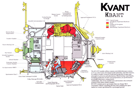

A 37KE "Kvant" modul felépítése
A Szaljut-7-et viszont 1985/86-ban folyamatosan műszaki problémák gyötrik, miközben a Mir indítását politikai utasításra előre hozzák. A 37KSz modulok szinte sehol sem tartanak, így logikusnak tűnik, hogy a 37KE-t, ami a Kvant (~ kvantum) nevet kapja, a Mir programba mozgassák át. Az eredeti tesztfeladatok helyett pedig "valós" tudományos feladatokkal vértezik fel: egy röntgen-teleszkóp, egy ultraviola tartományban működő űrteleszkóp és egy spektrométer. Ezen felül a fedélzetén lett elhelyezve az Elektron oxigén-generátor, valamint a szén-dioxid lekötők. A pozicionáláshoz négy nagy méretű giroszkópot helyeztek el rajta, ezek célja az, hogy az űrállomás forgatását / stabilitását ezekkel oldják meg, amely kiválthatja a korábban használt pozicionáló fúvókák alkalmazását, tehát nem kell hajtóanyagot pazarolni – azon az áron, hogy egyfelől energiát igényelnek, illetve némi rezonanciát jelentenek (a giroszkópok akár 12000-es fordulatszámra is felpöröghetnek). A túlnyomásos beltere 40 köbmétert adott a Mir addigi 90 köbméteréhez, az elülső részen magához a Mir bázismodulhoz dokkolója volt, míg a végén egy másik dokkoló-kikötőt helyeztek el, Igla és Kursz dokkolórendszerrel, a Progressz-ek dokkolásához. Mivel a Mir hátsó pontjára csatlakozott, szükség volt hajtóanyag-vezetékekre, hogy a Progresszekről a magával hozott üzemanyagot és oxidálószert a Mirbe lehessen eljuttatni (emiatt egyébként túlsúlyos lett a modul). Maga Kvant modul cirka 11 tonnát nyomott, további 9,6 tonna volt az FGB modul tömege.

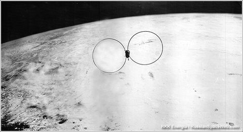

A Progressz-28 teherűrhajó a két ASz-20N felfújható antenna kibocsátása után a Mirről fotózva
A Progressz-28-ra még egy teszt várt: miután a teherhajót március 26-án leválasztották, két karika alakú antennát fújtak fel, amelyekkel aztán a különféle teszteket hajtottak végre. A legénység pedig nekiállt, hogy felkészüljenek a Kvant fogadására, amelyet március 31-én indítottak egy Proton-K orrán. Az FSzM műszaki modul több nagyobb manőverrel közelítette meg a Mirt, hogy aztán az Igla rendszerrel a Mir hátsó dokkolójához csatlakozzon. A legénység a megközelítés végső fázisában visszahúzódott a Szojuz TM-2 fedélzetére, hogy egy esetleg baleset esetén azonnal el tudjanak menekülni. A félelmek majdnem be is igazolódtak: a Kvant Igla rendszere 200 méterre az űrállomástól lekapcsolt, és az űrhajósok végignézhették, ahogy a csaknem 20 tonnás komplexum cirka 10 méterre elhúz tőlük...

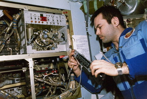

Lavejkin fedélzeti karbantartás közben

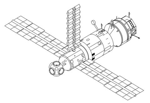

Rajzon a Mir-Kvant páros, a harmadik napelemszárnnyal együtt
Május 21-én érkezett a Progressz-30 (a negyedik teherűrhajó 5 hónapon belül), friss ellátmánnyal és az újabb űrsétához szánt eszközökkel és plusz levegővel. Utóbbiak miatt nem került sor korábban az eltervezett űrsétára, amely végül június 12-én valósult meg. A Kvanttal érkező harmadik napelemszárnyat ekkor rögzítették. Ennek a napelemszárnynak érdekessége, hogy a korábban a Szojuz T-15 személyzete által a Szaljut-7-en tesztelt kinyitható tartószerkezethez hasonló elemekhez rögzítették. Az orvosok végül jóváhagyják, hogy Lavejkin végrehajthassa az űrsétát, amelynek további érdekessége, hogy korábban az űrhajósok igénybe vették a rögzítőplatformokat – ezek az űrhajósok csizmáit rögzítették, és lehetővé tették, hogy mindkét kezüket szabadon használhassák. Ezen (és több későbbi) űrsétán viszont mellőzték a használatukat. Lavejkin később úgy jellemezte, hogy valóban sokkal nagyobb szabadságot adott nekik, hogy jobban hozzáférjenek a feladatuk tárgyához, de azon az áron, hogy közben az egyik kezükkel folyamatosan kapaszkodniuk kellett. A nem egész két órás űrséta után visszatértek a Mir fedélzetére.
Június 16-án újabb űrséta következett, ekkor rögzítették és nyitották ki véglegesen a napelemeket a tartószerkezetekkel együtt, majd hozzácsatlakoztatták az űrállomás elektromos rendszeréhez. A 10,6 méter hosszú, 24 négyzetméteres napelemszárny plusz 2,4 kW elektromos energiát nyújtott, így a beltérben is szükséges bekötés után ennyivel nőtt június 23-án a napelemek összteljesítménye.

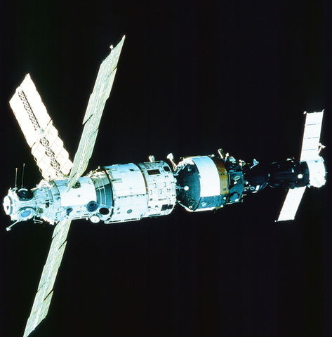

A Szojuz TM-2-ről készített fénykép a Mir-Kvant-Szojuz TM-3 komplexumról
