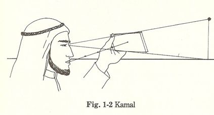

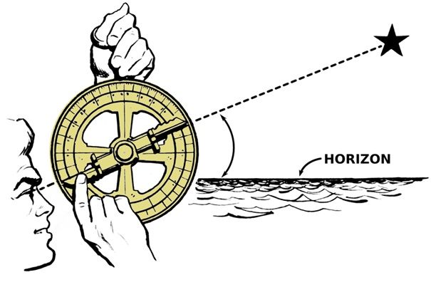

Erre az arabok egy falapot használtak, amelynek a közepében egy zsinór volt, melyre adott távolságokra csomókat helyeztek, ez volt a Kamal. A zsinórt az adott csomónál a szájba véve tudták a lap távolságát (ezáltal pedig nagyon durván, de az égitest magasságát) meghatározni. Ez az eljárás az évszázadok folyamán sokat finomodott, valamikor a XII.-XIII. század körül pedig megjelent egy új segédeszköz, az asztrolábium. Egy réz gyűrű, amelynek közepén egy tengely van, ezen pedig egy rúd, amelynek két oldalára egy-egy furattal ellátott lapot helyeztek el. A rudat először vízszintesbe állították, és a gyűrűn lévő skálán a 0-hoz állították, majd pedig a rudat addig kezdték el forgatni, amíg az égitestet meg nem látta a két furaton át a navigátor. Ekkor a gyűrűn lévő beosztáson megnézhették, milyen magasan is jár az égitest. A nehézkes asztrolábiumot a sokkal egyszerűbb Jákob-pálca kezdte el kiváltani a XV. század körül, amely egy lécen keresztbe elhelyezett, elcsúsztatható másik lécből állt. A pálcát a szem elé helyezve addig csúsztatták el a keresztlécet, amíg a horizont volt az alsó, és az égitest a felső szélén, és a szemtől való távolság alapján már ki lehetett számolni, hány fokot zár be ez a kettő.
Az Asztrolábium használata

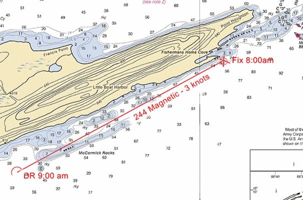

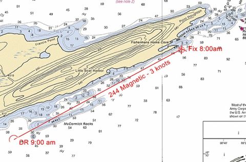

A felfedezések korában a tengerészeti térképek értéke hatalmas volt, és jól jövedelmezett megbízható térképeket gyártani, ami ugyanakkor időigényes és sziszifuszi munka volt. A térképeket használó alapvető navigáció az általánosan ismert közvetlen számításos (Dead Reckoning) módszer, ahol a térképen a haladási irányba húzunk egy egyenes vonalat, és a sebességünk ismeretében bejelöljük rajta, hogy adott időegység elteltével, hol lesz a pozíciónk. Ez a módszer a mai napig általánosan használt, noha tengeri vagy légi közlekedésben nem eléggé megbízható, hiszen nem veszi figyelembe a tengeráramlatokat és a szeleket, illetve ezeknek a valódi haladási irányunkra gyakorolt hatását. Magyarul lehet, hogy mi ismerjük azt, merre néz a hajó orra, és tudjuk hozzávetőleg mekkora távolságot teszünk meg adott idő alatt, de mégis lehet, hogy például oldalirányú szél miatt egy napos hajóút után akár száz kilométerrel is odébb vagyunk, mint ahogy mi azt a térképen felrajzoltuk.
Dead Reckoning térképen berajzolva, a jobb oldali X az indulási helyzetünk, a vonal alatt olvasható,
hogy (mágneses iránytű alapján) 244°-nak tartunk majd, 3 csomós sebességgel,
a bal oldalt alul látható DR jelöli a várható helyzetünket egy óra múlva

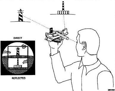

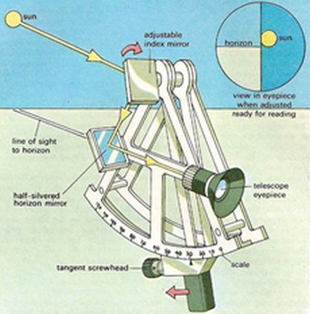

A következő nagy lépés a navigációban a szextáns megalkotása volt a XVIII. század közepén, amellyel az égbolt kiválasztott elemének (ez lehet a Nap, a Hold, bolygó vagy csillag) a horizonttól bezárt szögét lehetett pontosan meghatározni. Ez így önmagában még kevés, de miután a csillagászat segítségével nekiálltak felmérni, hol és miként lehet hasznosítani a szextánst, meglehetősen pontosan megadhatja a helyzetünket, óriási előrelépést jelentve a Jákob-pálcához képest.

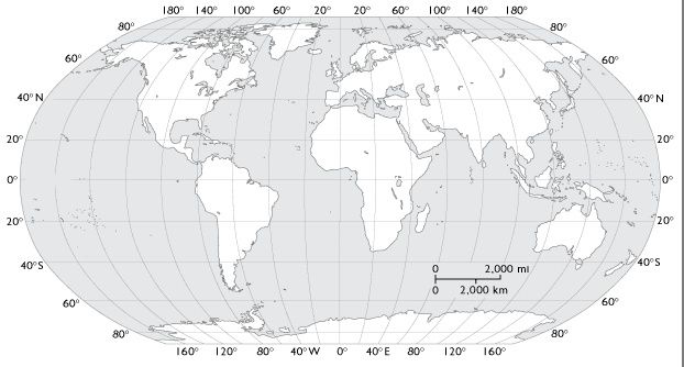

Most egy picit rohanjunk előre, és idézzük fel, hogy is osztották fel a Földet szélességi és hosszúsági fokokra. A szélességi kör az egyenlítőnél kezdődik, északra az északi sarkig 90 egyenlő fokra van osztva, déli irányba pedig a déli sarkig ugyanígy 90 fokra, de negatív előjellel.
A földrajzi hosszúság egy kicsit trükkösebb, ugyebár Greenwich városa lett nulladik hosszúsági foknak nevezve, a teljes Földet 360 fokra osztották, mind keletre, mind nyugatra 180-180 fokra.

A szextáns működési elve, függőlegesen tartva a horizont
és a kiválasztott égitest közötti szöget tudjuk meghatározni vele
A szextáns segítségével nem csak délben és nem csak nappal lehet a helyzetünket meghatározni, hanem ha van egy kellően pontos csillagászati atlaszunk, illetve pontosabban előre meghatározott égitestek helyzetét táblázatokba foglaló (tengerészeti) évkönyvünk (Nautical Almanac), akkor azok alapján meghatározhatjuk a pozíciónkat némi számolgatás árán. A szextáns nagyon pontos eszköz lehet hozzáértők kezében, percbeosztású (egy fok 1/60-ad része egy perc, egy perc 1/60-ad része pedig egy másodperc) szextánssal már egy tengeri mérföld pontossággal meg lehet határozni a helyzetünket. Nyilván a szextáns megjelenése után még hosszú időnek kellett eltelnie, amíg sikerült a kellően pontos csillagászati atlaszt és a navigációs táblázatokat összeállítani, de a XIX. századra a tengeri navigáció meghatározó eleme lett, és a mai napig fontos a tengeri és légi helymeghatározásban.
A szextáns használta oldalszög meghatározásához
