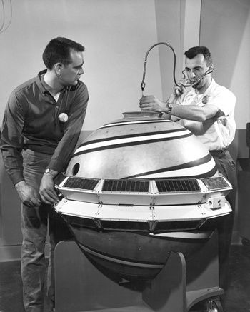

A Transit-1B ellenőrzése a hordozórakétára való szerelése előtt

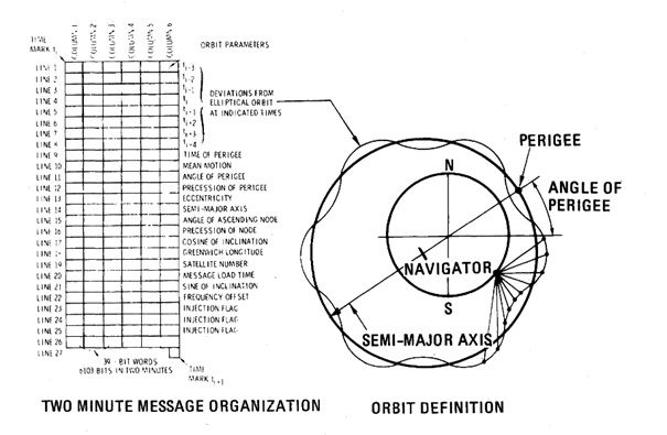

A Transit-O műholdak egy két perces üzenetének felépítése és tartalma

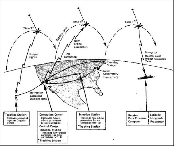

A Transit rendszer működési vázlata: földi követőállomások figyelik a műhold adását, mikor elhalad felettük, az eredményeket a központba továbbítják, ahol azokat kielemezve megállapítják, hogy van-e eltérés a várthoz képest. Ha igen, akkor a javított adatokkal töltik fel a műholdat a következő frissítéskor

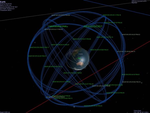

A GPS műholdak pályája 2006-ban, érdemes megfigyelni, hogy mennyire eltérő a még azonos pályán keringő műholdak pályája is

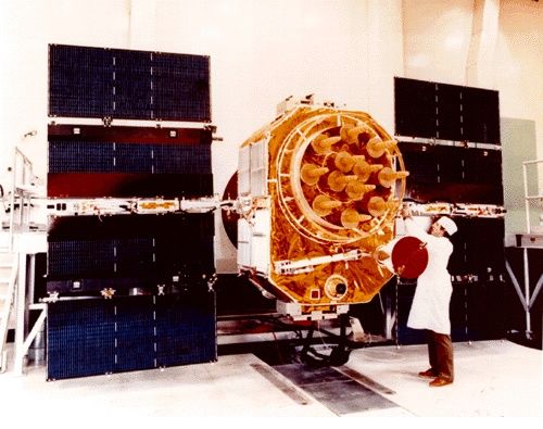

Egy Navstar GPS Block IIA műhold előkészítése, kiálló tüskeszerű antennák az L1 és L2 jelek adásáért felelnek, a jobbra alul látható, piros fedősapkával lefedett pedig a nukleáris robbantásokat figyelő érzékelő

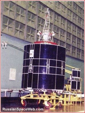

A Ciklon és a Parusz rendszer ugyanazon KAUR-1 „műholdalvázra” épült,
így kinézetre szinte megkülönböztetni se lehetett őket.

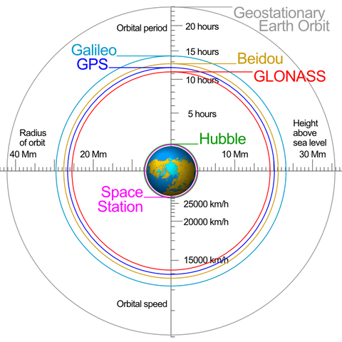

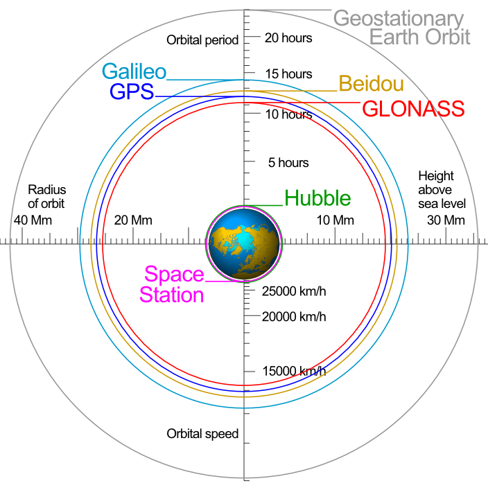

A különféle GNSS rendszerek keringési pályáinak magasságai
A Navstar fejlesztése, illetve a BeiDou / Galileo rendszer alapvetően pontosabb atomórákat, pontosabb műholdkövetést, illetve hosszabb adatcsomagokat (és ezzel több információt) kíván biztosítani, ezekkel teoretikusan akár 10 cm-es szintre lehet csökkenteni a műholdas jel alapján megállapított helyzetünk pontosságát.
