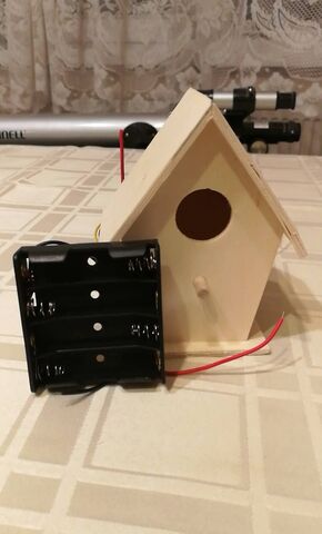

Ebay-ről rendelt házikó

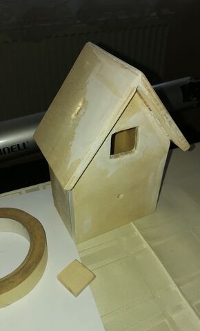

Hobbi boltból rendeltem 8 mm vastag préselt falapot, és ebből vágtam ki a ház részeit. Itt annyit megjegyeznék, hogy Pesten egy boltban sem kaptam ilyen lemezt, így kénytelen voltam neten rendelni, de utólag láttam, hogy papírüzletben árulnak hasonló falapot, nyilván nem ilyen célra, de az ugye mellékes. Tervrajz volt, de már kidobtam, és amúgy sem egy nagy ördöngösség 6 falapot méretezni /mondjuk nekem pont nem is sikerült rendesen :D /, úgyhogy ezt nem tudom megmutatni. Mint mondtam, rendes szerszámaim nincsenek, így eléggé felemás lett a végeredmény, kedvem is lett volna akkor az egészet kidobni, főleg azután, hogy ragasztáskor nem igazán passzoltak a méretek. Ragasztás után kapott egy kis smirglit, a benyomódásokat pedig mestertapasszal javítottam.
Tapaszolás/csiszolás után/közben

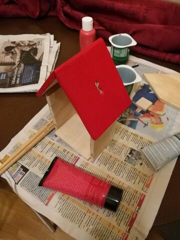

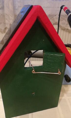

A hátsó lemezt, amely kivehető, próbáltam apró neodímium mágnesekkel rögzíteni, de 4 is annyira gyenge volt, hogy nem tartott rendesen, de ez nem volt gond, mert a tető felragasztása után a lemez amúgy is beszorult a helyére. A kakukk ajtaját egy egyszerű mini ajtópánt tartotta. Ezután már csak az akrilfestékes festés maradt hátra, és kész is volt a ház.
Festés közben

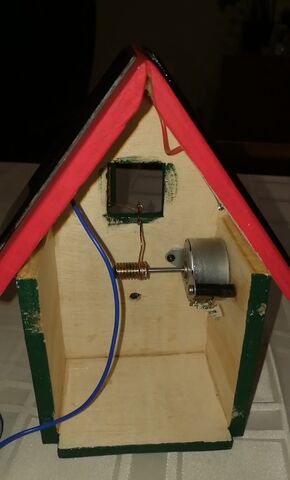

A kakukk mozgatásához használhatnánk szervót, egyszerű motort vagy léptetőmotort. Rendeltem is egy szervót, de nagyon lassú és hangos volt, így az ötletet gyorsan kukáztam is. Volt otthon egy öreg nyomtatóból kiszuperált léptetőmotor, és a sima motorhoz amúgy is kellene valami érzékelő, hogy tudjuk, mikor ért ki a madár, ezért az előbbit használtam. Először wave drive-val /mi ez magyarul?/ terveztem meghajtani, de a nyomaték nem volt kielégítő, így módosítottam full-step meghajtásra. Az igazi egy áttételes motor lett volna, de 1:8 vagy hasonló áttételűt nem találtam, így ez maradt.
A léptetőmotor felfogatása és az ajtónyitó szerkezet

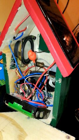

Az óra egy egyszerű filléres kínai modul volt. A ketyegős verziót választottam, mert mint kiderült, a folyamatosan járó, amely egyben halk is, jóval többet fogyaszt, ez meg beéri 150 uA-ral is. A táplálást először úgy oldottam meg, hogy a 4 akkumulátorból 1 ezt táplálta, de a modul nem annyira szereti az 1,3 V alatti feszültséget, így végül egy MCP1702-1502E stabilizátorral csináltam fix 1,5 V-ot.
Az óra mozgatása azért érdekes, mert össze kell szinkronizálni a kakukkot az óramutatókkal. Az egyszerű kínai óramodult elvileg meg lehet hajtani változó polaritású négyszögjellel, de ehhez a mikrovezérlőnek fel kellene ébrednie minden másodpercben, és ezt nem akartam. Azt találtam ki, hogy a fába rakok egy reed relét, a nagymutatóra pedig egy mágnest, és minden egész órakor a relé felkelti deep sleepből az ESP32-t. Ez egészen addig jó ötletnek tűnt, amíg nem törtem össze az üvegből készült relét. A pótmegoldás az lett, hogy két vékony drótot érint össze a mutató. Ez egész jól működött, de rájöttem, hogy az ESP32-nek van beépített RTC-je /real time clock - óramodul/, így azt kezdtem el használni. Hiába fogyaszt csak 5 uA-t az ESP32 deep sleepben, ha lapon levő stabilizátornak nagy a vesztesége, és egy hónap alatt leszívta az akkumulátort. Másik megoldás után kellett néznem, ez pedig egy külső RTC lett egy PCF8563 személyében, amely nagyon alacsony áramigényű. Az alap elgondolás az, hogy a mikrovezérlőt és a perifériákat egy FET-en keresztül az RTC kapcsolja. Az RTC-ben a ESP32 mindig beállítja mikor szeretne ébredni, kikapcsolja az ébresztést, ezzel elvágja maga alatt a delejt. Mikor az idő annyi, amennyi be van állítva, az RTC ébreszt, és az egész ismétlődik. Ezzel a konfiggal most 2,5 hónapja megy az óra.
Az ESP32-ből Adafruit HUZZAH32 Feather klónt választottam, mert ez natívan tudja mérni a tápfeszültséget. Gondolkodtam azon is, hogy lecserélem a lapon levő stabilizátort egy takarékosabbra, de a belső RTC nem volt valami pontos, így kézenfekvőbbnek tűnt egy külső RTC.
A mikrovezérlőnek van DAC lába, így ezt használtam a hang lejátszásához. Kerestem egy szimpatikus kakukkhangot, ezzel a konverterrel generáltam belőle tömböt. A hanglejátszás annyi, hogy végigmegyünk a tömbön, és mindig kiírjuk az adott értéket a DAC lábra. Ez egy feszültségosztón keresztül, amellyel a hangerősséget állítottam be, egy PAM8403 erősítőre van kötve, ez pedig egy 5 cm-es hangszórót hajt, amelyet darvinya fórumtárstól kaptam, és ezúton is köszönöm. Az erősítő modulon sajnos be van kötve a kikapcsolás és némítás láb, így minden alkalommal, mikor feszültség alá helyeztem a modult, pattanás hallatszott. Ezt úgy oldottam meg, hogy szikével kivágtam a két láb táplálását, és a mikrovezérlőre kötöttem, amely ébredés után rögtön némítja a modult.

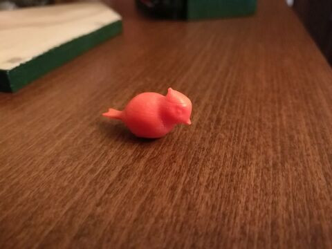

A kiskakukkot letöltött modell alapján egy ismerősöm 3D nyomtatta.

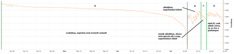

Picivel több, mint 3 hónap után lemerült, aztán kiraktam az ablakba. Látható, hogy szép időben simán elmenne töltés nélkül, de sajnos ez nálunk nem opció.
