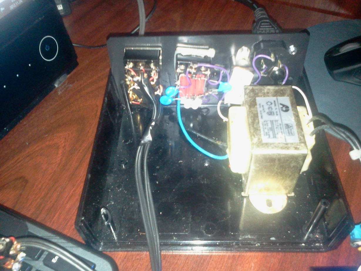

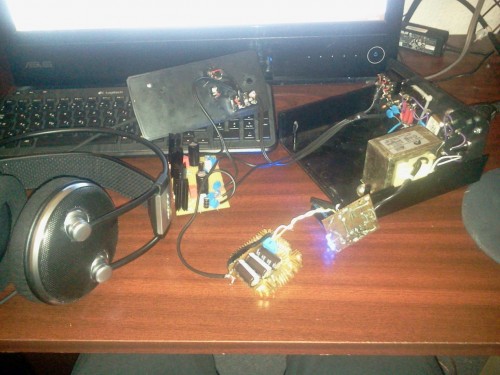

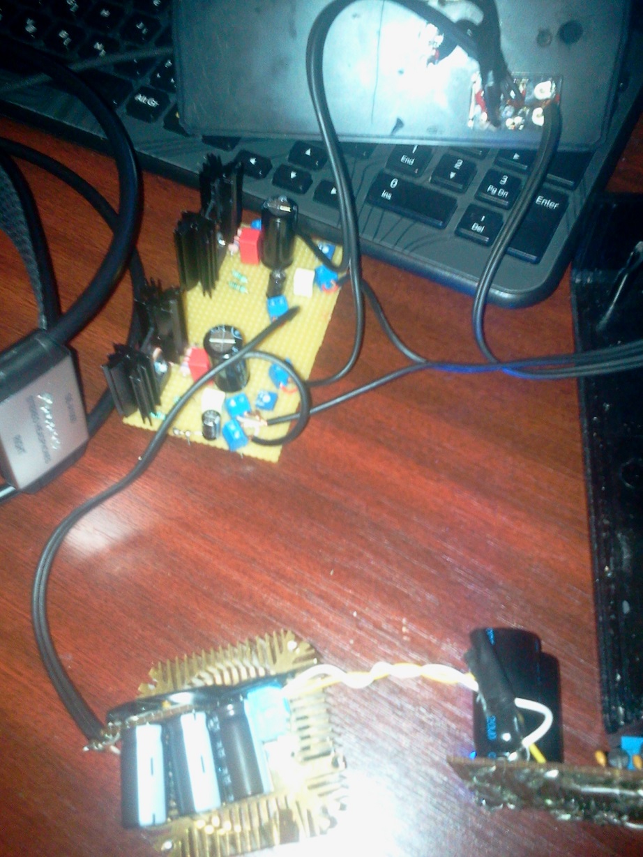

A feszerősítés még nem épült meg, de a FET-ek nagyon szépen nagyon kis torzítással dolgoznak :)
A trafot cserélem még egy 35VAC kicsi torroidra és ha januárban lesz időm akkor egy szép fadobozt is gyártok neki amibe belerakom.
Maga a kapcsolás nem bonyolult a rajzomon látszik remélem minden.
A táp többszörösen szűrt schottky diodákkal egyenirányított táp. Két lépésben regulálom első lépés 12Vdc 2db párhuzamos 7812-essel ez adja a Fet-eknek az asszimmetrikus 12V-ot. Utána felezem a tápot és 7805/7905-el állítók elő +5/GND1/-5 szimmetrikus tápot. A jel GND-t (GND1) a bemeneti jel kapja. Az aszimmetrikus táp GND2 pontját pedig a jel kimenet meg a fetek kapják. A FET-eknek első lépésnek IRF510-et használtam de kicseréltem IRFP064N-re illetve kipróbáltam még irf610-et is meg 710-et is. thd-t mértem műszerrel, de 0,0 alatti érték miatt kételkedek a műszerben is mer (hivatalosan már alatt nem mér pontosan 0.075.).
Vélemény dinamikus gyors hangja van nem nyomja el a mélyeket és a magasoknál sem torzít, de az erőssége az 1k-5kHz körüli tartomány itt olyan érzést produkál mintha élőben hallanál minden hangot és egy film/zene alatt sokszor meg is lepödök, hogy kintről jön-e a dobogás vagy ennyire természetes csupán a hang. :)
