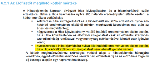

Király, lehet olvasgatni az ÁSZF-et, hogy milyen jogaim vannak. Bingó, van azért néhány. 6.1.1 közép tájon:
Mivel a 72 óra pénteken lejárt, ezért 4 nap kötbérre vagyok jogosult, aminek a mértéke: 6.2.1
Oké, hogy kell intézni? 6.2.2 szerint a szoláltató 30 napon belül (magától) kiértesít a jogosult kötbér mértékéről és teljesítéséről. Mivel már régen nem hiszek a szolgáltatómnak, így felhívtam őket 2021.03.09-én, hogy érdeklődjek efelől. Nyilván a rendszerben nem láttak semmi jogalapot kötbérezésre, ezért folyamat sem indult rá. Jó, hivatalos panasz és kötbér igény bejelentése. Rendkívül gyorsnak mondható 6. próbálkozásra 6 perc hívás alatt megvolt.
