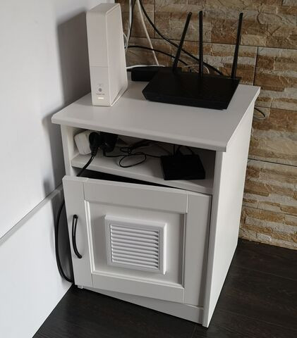

A fali rack-ben nem lesz switch és mikroszerver, ezért nem kell bele aktív hűtés, több lesz a hely, kényelmesebben el tudom benne helyezni az eszközöket. A mikroszerver viszont nem állhat csak úgy a földön, mert a kutya, és a rövidesen megszülető kisfiam mind-mind ellenségei az ilyen finom és érzékeny technikának. Elmentem tehát a végtelen útvesztőbe (közkeletű nevén IKEA), és 80 perc bolyongás után megtaláltam azt, amiért mentem: egy éjjeliszekrényt.

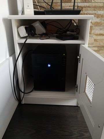

A szekrényben kényelmesen elfér a szerver, a kábelek, az új router, és minden más, amit ebben tervezek elhelyezni. Mivel hiszem, hogy az informatikai eszközök egyik legnagyobb ellensége a hő, ezért az alsó, teljesen zárt része a szekrénynek nem maradhat így, muszáj egy kis szellőztetéssel kombinálni, elő tehát a vonalzó és ceruza, a dekopírfűrész és a körkivágó, és essünk is neki:
Már korábban beszereztem egy szellőzőrostélyt a felsőszekrényhez, de mivel ott szükségtelen lesz, ezért újra felhasználom a jelenlegi projektben:
A szekrény összeszerelése után felmértem és feljelöltem az ajtóra a rostély helyét, és egy fúró, valamint dekopírfűrész segítségével kivágtam egy négyzet alakú lyukat az ajtóra, majd pedig szimpla facsavarokkal erősítettem fel a műanyag keretet. A mérés - jelölés kombinációt még ilyen egyszerű esetekben sem szabad félvállról venni, mert pár mm eltérés valamelyik irányban már nem lesz kellemes a szem számára.

Próbaképpen összeraktam a setup-ot, a kábelezés és az elrendezés itt még nem végleges.

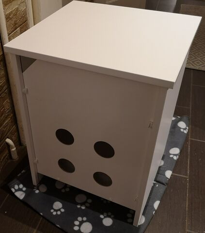

A szekrény hátfalán gyárilag ki van alakítva egy nyílás a kábelek számára, de ezzel csak a felső, nyitott polc válik elérhetővé, az alsó rész teljesen zárt, ez kis méregetés és jelölés után a körkivágóval vágtam pár lyukat a hátfalra, ami egyrészt segít a szellőzésben, másrészt a kábelek is kivezethetők rajta.
Szerencsére a bútor hátfala elég vastag, nem kellett külön merevítenem a lyukak miatt.
A mikroszerver helye ezzel tehát elkészültnek tekinthető, természetesen szolgálok majd újabb képekkel, amikor végleges helyükre kerültek benne az új lakók.

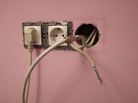

Kis nyomozás után ráleltem a két hiányzó kábelre. Két helyiségben is van fali TV konzol, ahol vannak RG6 koax fali csatlakozók is. Az UTP kábelek végei szabadon a szerelődobozban végződnek, de nincsenek felszerelve fali dugaljak. A probléma okára is rájöttem: a lakásban az összes dugalj és kapcsoló Legrand Niloé sorozatba tartozik, viszont ez a széria nem kínál kombinált RJ45 / Koax aljatot. A szerelő tehát ahelyett, hogy beszerelt volna mégegy aljzatot, inkább úgy hagyta a kábeleket ahogy vannak, és csak a koaxnak valót szerelt fel mindkét érintett helyre.

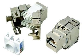

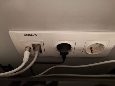

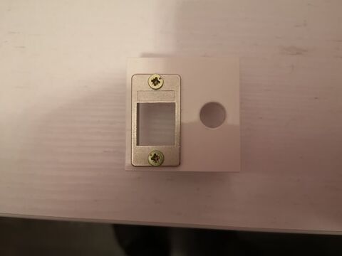

Mivel én jelenleg nem akarok falat vésni egy új aljzatdoboz beépítése miatt, ezért a koax kábel mellett fogok kivágni egy lyukat az aljat fedőlemezére, amibe bele tudok csavarozni egy keystone keretet. A keretbe szabványos RJ45 keystone-t lehet bepattintani. Olyat választottam, ami szerszám nélkül szerelhető, ezen belül pedig egy STP verziót választottam (az STP a jelen esetben annyit tesz, hogy a csatlakozó árnyékolt kábelekhez is megfelelő)

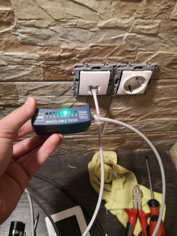

A vezetékek modem felőli végére szereltem fel RJ45 csatlakozókat, következő lépésben pedig elkezdtem megkeresni, hogy melyik vezeték hova is megy. Ehhez a két lépéshez szükséges egy RJ45 kompatibilis kábeltesztelő. A multiméterem rendelkezik ilyen funkcióval, ezért ezt a feladatot könnyen elvégeztem.
A művelethez a kábeltesztelőn kívül csak RJ45 UTP csatlakozókra, törésgátlókra, és egy krimpelő szerszámra volt szükség mint új beruházás. A többi eszköz (szike, csípőfogó, és némi kézügyesség) már adott volt.
A felszerelt kábelek mindegyikét leteszteltem, hogy ellenőrizzem a következőket:
- minden ér helyesen van-e bekötve,
- nincs a kábelben szakadás,
- egyáltalán, melyik kábel hova megy a lakásban?
A szerelő által bekötött fali csatlakozókban sajnos volt hibásan bekötött ér, ezeket nekem kellett kijavítani. A dugalj szerencsére oldható kötéses, és szerszám nélkül szerelhető. Érintkezési probléma okozta a gondot, aminek a javítását szívesen megmutatnám, de sajnos csak részben dokumentáltam, mert a dugaljak harmadik lebontása - visszakötése - ellenőrzése után legszívesebben az erkélyről vetettem volna ki magamat.
Az UTP kábel erek a fehér gyűrű forgatásával zárhatók és oldhatók. Az ereket a gyűrű a fekete és kék rész között elhelyezkedő önvágó kések közé szorítja. A kések a kelletténél jobban szét voltak nyílva, így nem vágták át az erek szigetelését, és nem érintkeztek. Műszerész csavarhúzóval egyenként kellett a ~3mm-es késeket visszaigazítani anélkül, hogy eltörjem őket.
A tesztelést soha ne hagyjuk ki, mert utólag sokkal több munkával jár megtalálni a hibát!

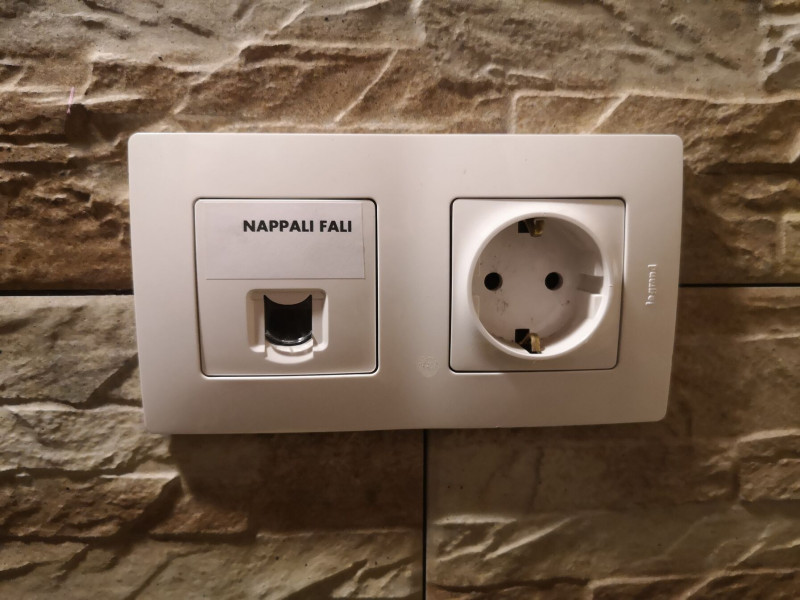

Végül jók lettek a fali dugaljak is, és felcímkéztem őket, hogy tudjam melyik-melyik. A matricák párja a kábelek másik végén kap helyet az azonosíthatóság végett. Ezt követően már folytathatom a munkát a a keystone-ok beszerelésével és a két érintett vezeték tesztelésével, ami szintén nem 5 perces feladatnak ígérkezik. Mivel a keystone keretek, az új router, illetve egy meglepetés kényelmi elem a rendszerbe (amit később mutatok be nektek) e sorok íráskor még nem érkeztek meg hozzám, ezért a fennmaradó időt a felső szekrény helyének pontos helyének mérésével, a szekrény felrakásával, valamint a szükséges utolsó simítások elvégzésével töltöm el.

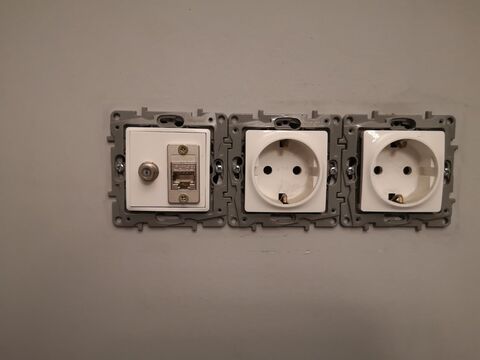

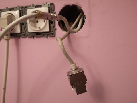

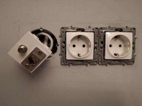

A maradék két fali RJ45 csatlakozó beépítéséhez le kiszedtem a falból a dugaljakat, ami mögé be van húzva az UTP kábel, és felszereltem a kábelekre az önzárós keystone-okat.
A keystone szerszám nélkül szerelhető, ezért pár perces munka volt csak felrakni, és tesztelni őket.

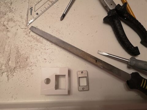

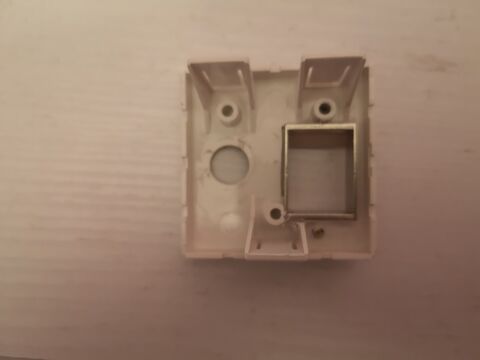

A keystone keretek beépítése nem volt bonyolult munka, de macerás. A fali dugalj műanyag lemezére felrajzoltam a keret beépítéséhez egy sablont, a lemezt kifúrtam, majd pedig egy reszelő segítségével kialakítottam rajta a nyílást. Innen már csak be kellett a keretet illeszteni a helyére, és két csavar segítségével rögzíteni őket.
A "dugalj" visszahelyezése a helyére némi óvatosságot igényel, mert a kestone nagy mérete miatt elég zsúfolt lett a hely a fali dobozban. Vigyázni kellett, hogy egyik kábel se sérüljön meg.
