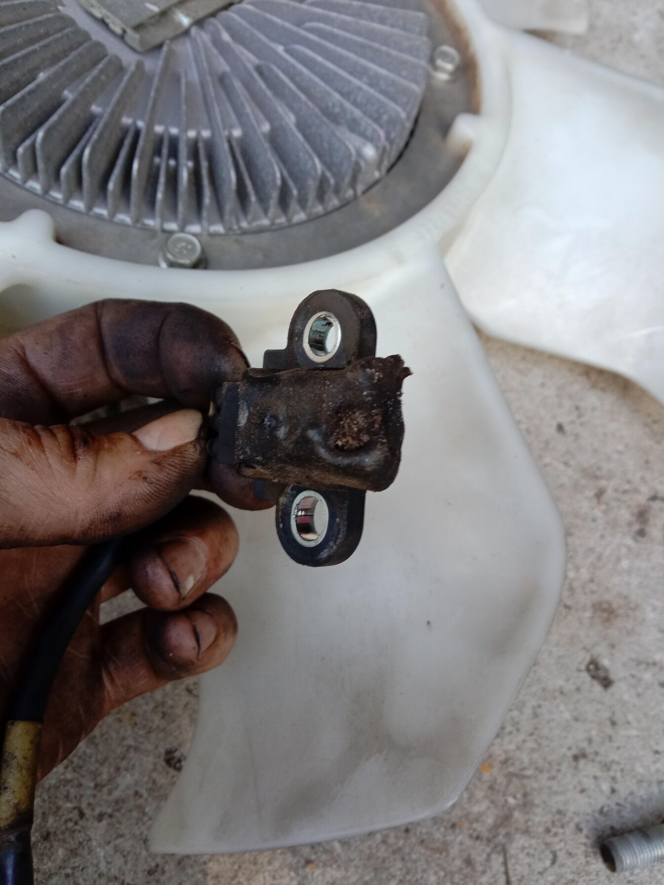

Persze az első hét után jött a telefon, megállt.
Semmi komoly, a főtengely szögelfordulás jeladó, és csak ideiglenes hiba, mert utánna azonnal elindult újra (asszonyka nem megy sehová OBDE hiba olvasó nélkül pont emiatt).
Jeladó megrendelt, közben vártam a féktárcsák, szelepfedél tömítés és a 2 hátsó kerékcsapágy megérkezésére is.

Mivel a főtengely jeladó csere felér egy vezérlés cseréhez szükséges bontással, így meg tudtam tekinteni a vezérlés állapotát. Ki lett cserélve, ahogy a számla is írta, és Minden el lett végezve amit ilyenkor meg kell tenni.
Egy kép a csoda manifesztálódásáról hiszen a jeladó működött amíg ki nem cseréltem:
