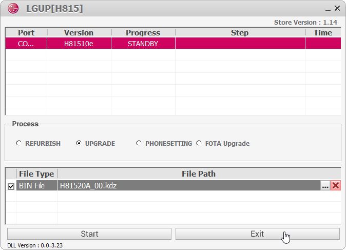

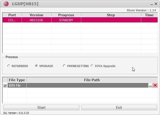

6. Alapból a Process sorban a REFURBISH van jelölve. Ezt átállítod előbb UPGRADE-re, mint ahogy a képen látható. Ez azért szükséges, mert így fogja a progi megtalálni a PC-den a letöltött .kdz kiterjesztésű fájlt, különben csak .tot -ot találsz.

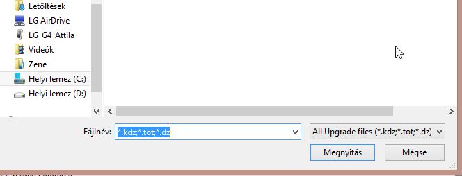

7. Még mindig a fenti képen vagyunk. A File Path sorra kattintasz egyet, és jobb oldalon megjelenik a három kis pötty. Ez lesz a Tallózás opció, klikk, majd betallózod a kdz-t:
Szemmel láthatóan minden a helyén. Telefonod verziója, COM port, azaz az USB csatlakozás megvan, kdz a helyén.
