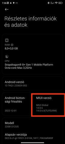

Hogyan tudom megállapítani a szoftver verzióját?
A Xiaomi kódokat használ a szoververziók megkülönböztetésére:
A kód felépítése
14.x.xx.xx.xxxxxxx A szoftver verzió a MIUI verziószámával kezdődik
14.x.xx.x.Txxxxxx A T az Android 13 rövid kódneve, Tiramisu, az Android 12 S-Snow Cone(jégkása)
14x.xx.x.TLFxxxx Az LF a készülék kódnevére utal, az LF jelen esetben a Xiaomi 12T Pro(bár számomra rejtély, hogy az LF honnan jött, mikor a kódneve diting)
14.x.xx.x.TLFEUxx Régiókód, EU EEA-Európai unió,MI-Globál,CN-Kína
14.x.xx.x.TLFEUXM Az XM azt jelöli,hogy nincs hálózati kötöttség

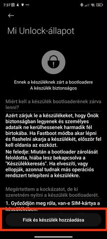

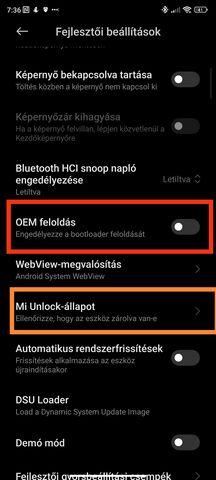

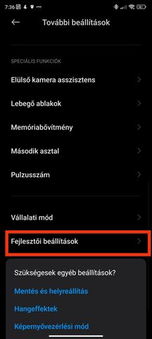

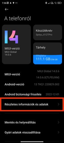

1) Fel kell telepíteni a Mi Unlock Tools-t,a Minimal ADB/Fastboot csomagot(ezt tegyük fel jól megtalálható helyre) és a telefonon be kell kapcsolni az OEM feloldást

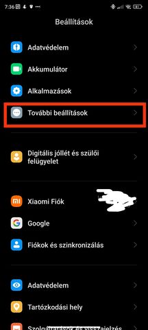

2) Fejlesztői beállításokban kapcsoljuk be az OEM feloldást és adjuk hozzá a Xiaomi fiókot a Bootloader ellenőrzőhöz

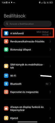

Itt 5ször klikkelj a MIUI verzióra
Ennél a lépésnél ki kell kapcsolni a wifit és legyen aktív net előfizetés a sim kártyádon,mert csak akkor működik,enélkül a feloldás nem fog működni!

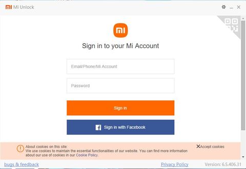

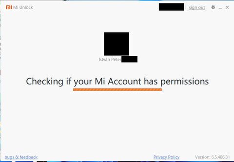

5) Indítsuk el a Unlock Tools-t,majd jelentkezzük be a Xiaomi fiók adatokkal
Belépés után elvégez egy jogosultság ellenőrzést

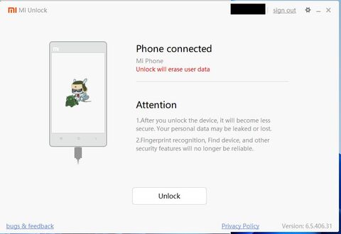

7) Csatlakoztasd a telefont a géphez,ha felismerte a fastbooton a telefont ez fogod látni

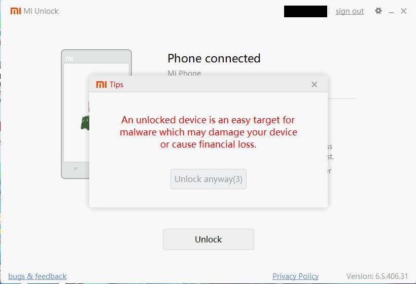

Itt is írja pirossal, hogy a feloldás törölni fogja az összes személyes adatot, továbbá kevésbé lesz biztnoságos, és egy figyelmeztő szöveg, hogy feloldás után a személyes adataid ellophatóak lehetnek vagy kiszivároghatnak(1), illetve a biztonsági funkciók le lesznek tiltva(2),/de ez minket most ne zavarjon,mert úgy is vissza lesz zárva a bootloader a folyamat végén/...itt klikk az Unlock-ra, majd jön még pár figyelmztető üzenet

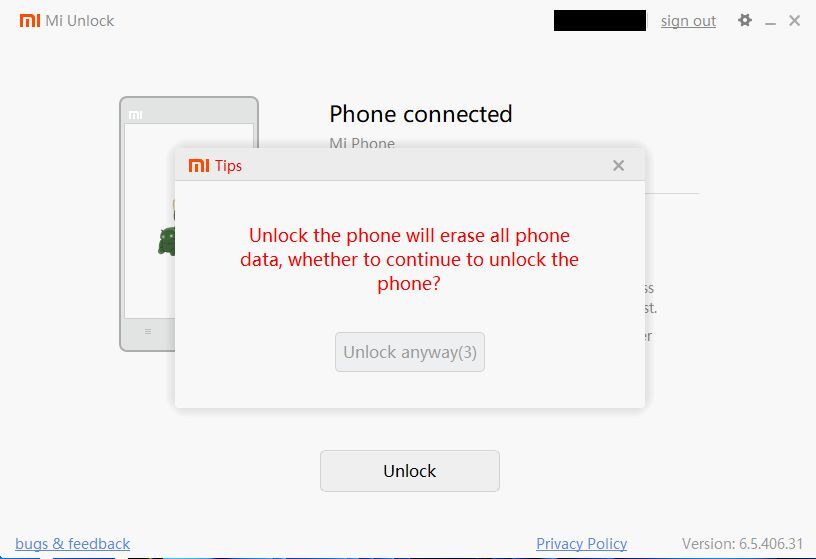

Itt ugyan az a szöveg, mint az elején, hogy a feloldás minden személyes adatot töröl, ennek ellenére folytatjuk? Igen, Unlock anyway
Itt azt írja, hogy a feloldott eszköz könnyű célpont lesz a rosszinduatú programoknak amik anyagi kárt is okozhatnak,de ez még mindig nem érdekel minket jelenleg, Igen Unlock Anyway

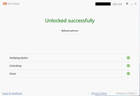

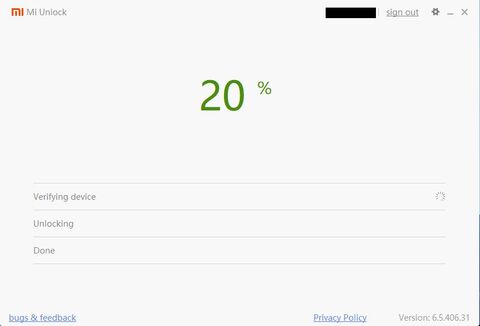

Ha minden túl vagyunk, akkor ez a képernyő fog fogadni ami 2 irányt fog eredményezni. Az egyik az, hogy valószínű 168 órát azaz 7 naptári naptári kell várni a feloldás jóváhagyására(valószínű biztonsági okokból), vagy egyből feloldja a készüléket. A program minden indításkor belépési adatokat fog kérni, de felesleges próbálkozni, mert szerveren rögzítik az időt, így a gépen a naptár átállítás hasztalan próbálkozás.
Figyeljük a folymatot, ha végzett, automatikusan újraindul a telefon, itt készüljünk, hogy újra fastboot módban indítsuk a telefont! Ha megvan, akkor lehet továbblépni...

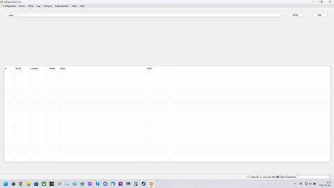

B terv: Xiaomi MIUI firmware feltelepítés Mi Flash Tools-al
1) Töltsük le a programot MiFlash Tools programot [link]
2) Csomagoljuk ki a már letöltött szoftvert valahova.
3) Indítsuk el a MIFlash Tools-t
ez egy nagyon egyszerű kis program, kezdőknek inkább ez ajánlott...
4) Ugyan úgy fastboot módban kell lennie a telefonnak, ha a listában ott szerepel a telefon, akkor jól ment minden
5) Select gombra kattintva tallózzuk be a szoftver helyét majd Flash, a program mindent elvégez magától
