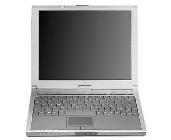

A gép egy kis 12" Nec Versa Lite FXi lett. PIII@600MHz, 192Mb RAM, külső DVD és floppy. Kb pontosan ilyen, kemény 20k pénzért.

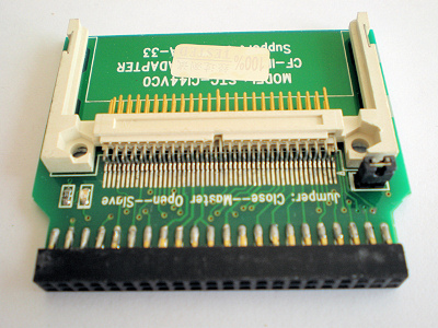

Ezután jó fél évet pihent, eladásra szántam, de így működésképtelenül nem remélhettem érte sokat, a használt laptop vinyók drágák, vagy amit szereztem olcsóért (3000Ft), az meg nem fért bele, mert 1mm-el vastagabb volt. Ekkor jött a gondolat: SSD kellene a gépbe, csendes lenne és mehetne éjjel nappal szerverként. A technikai fejlődés kegyes volt hozzám és szereztem CompactFlash-IDE csatlakozót laptopba és egy 4Gb-os CF memória kártyát.
És működött! Pláne olyat szereztem, amire két kártyát lehet dugni, tehát bővíthető is. (Képen nem ilyen van, de fotók miatt nem akarom szétszedni) Jöhet újra az XP telepítés. A gép nagyon csendes, szinte hangnélküli lett. Ez kellett nekem! (+6000Ft elköltve)
