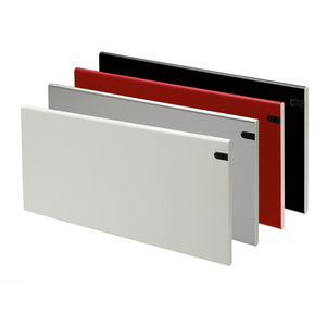

Radiátor is kell persze, amit Novemberben rendeltem meg (igen, már nagyon hideg volt), viszont a kedvező csillagállás vagy a friss megfázásom miatt késett egy hetet, cserébe nem számolták fel a postát és kaptam 10% engedményt. Az egész így 56e lett. (Tájékoztatásul a leszerelt gázkonvektor 5e-t ment el és egy új se kerül többe 30e-nél). Szép piros, mégiscsak a tűz színe és megtöri a mindenhol fehér fal unalmát, kb így néz ki, csak nem egy tárgyalóban van, hanem egy hálószobában:
Tehát 1kW amit felvesz, de nem akárhogy:
Az ADAX fűtőpanelben nem izzószál van, melyet napjainkban megszoktunk, hanem egy speciális fémötvözetű fűtőbetét, amely az izzószálaknál alacsonyabb hőmérsékleten működik, ezáltal kevesebb áramot fogyaszt. A fűtésteljesítményt még gazdaságosabbá teszi a precíz elektronikus vezérlés.

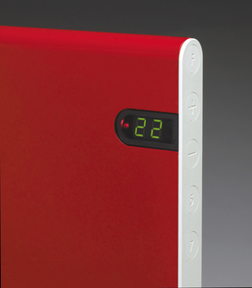

Ezt elég egyszerű beállítani, de kézikönyv nélkül nekem nem megy, a norvég logikát nem vágom:
Meg kell adni, hogy a hét melyik napján vagyunk, belőni hogy mi legyen az alap hőfok, a nappali/éjjeli takarék és hogy a takarék programok hány órán át menjenek. Ezeket bármikor átállíthatjuk. Azt hogy mikor induljon a takarék program az pedig egy gombnyomás és onnantól kezdve fut. Szóval, ha az éjjeli takarékot éjfélkor akarjuk elindítani, akkor bizony egyszer fent kell maradni, elindítani a programot és onnantól kezdve mindig akkor indul. A nappali takarékot pedig reggel felkeléskor, ha nem felejtjük el. Egyszerű mi?
