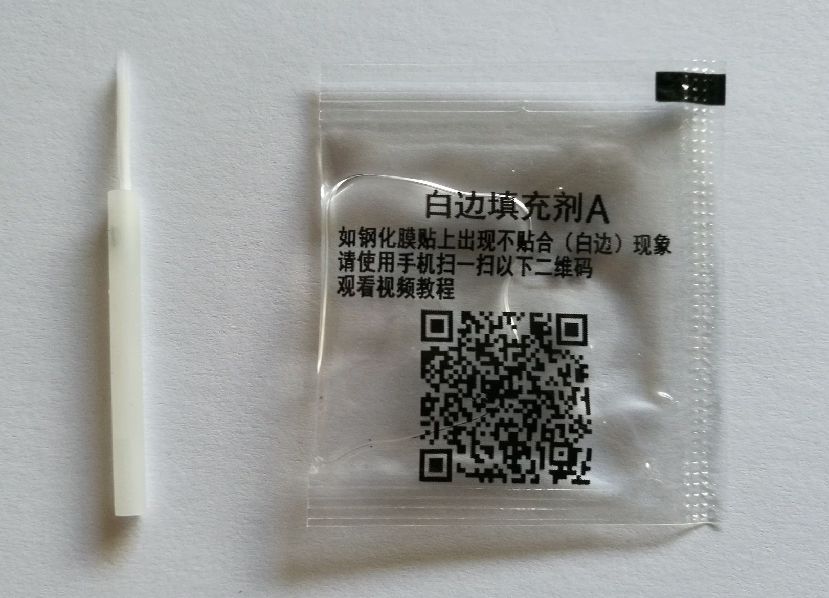

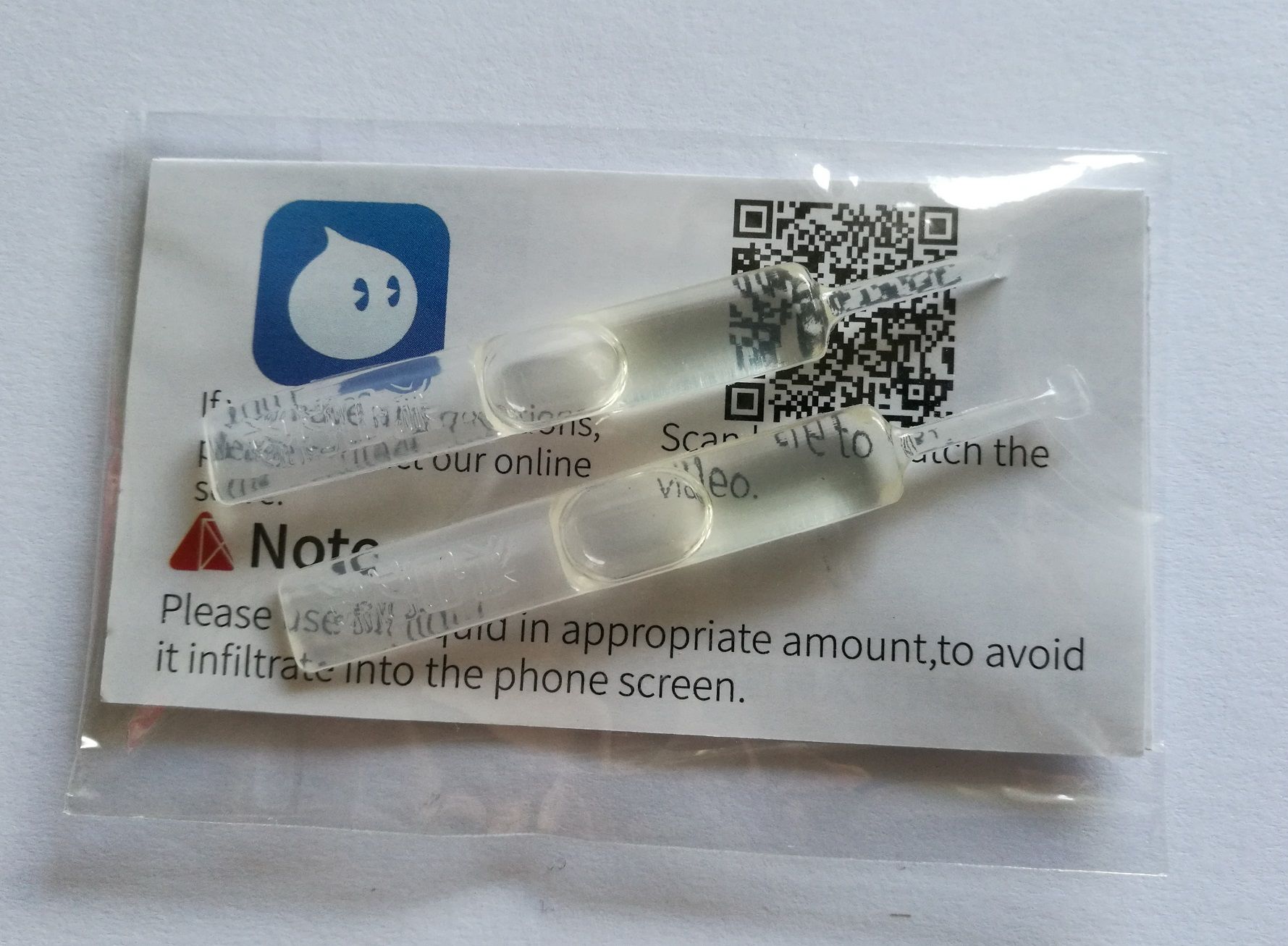

Megérkezett a két fólia, az egyik jóval kisebb volt, mint a kijelző, a másik pedig méretileg tökéletesen passzolt a kijelzőhöz. Az utóbbi fóliához adtak 1 csomag átlátszó folyadékot is (egy kisméretű ecsettel), amellyel elsőnek nem tudtam mit is kellene kezdeni, aztán a hirdetés alapján rájöttem, hogy ezzel kell körbekenni a fóliát a felrakás után.

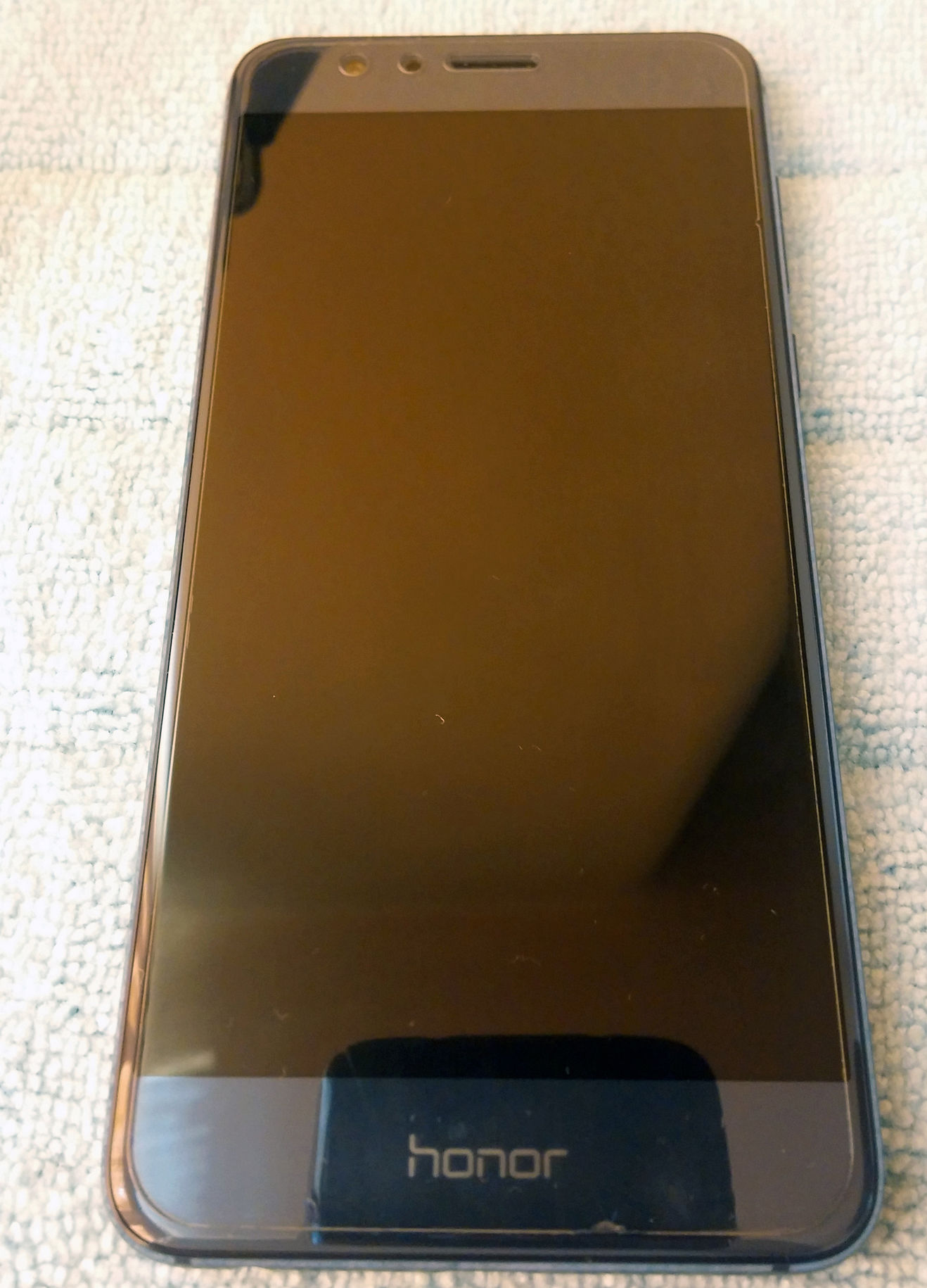

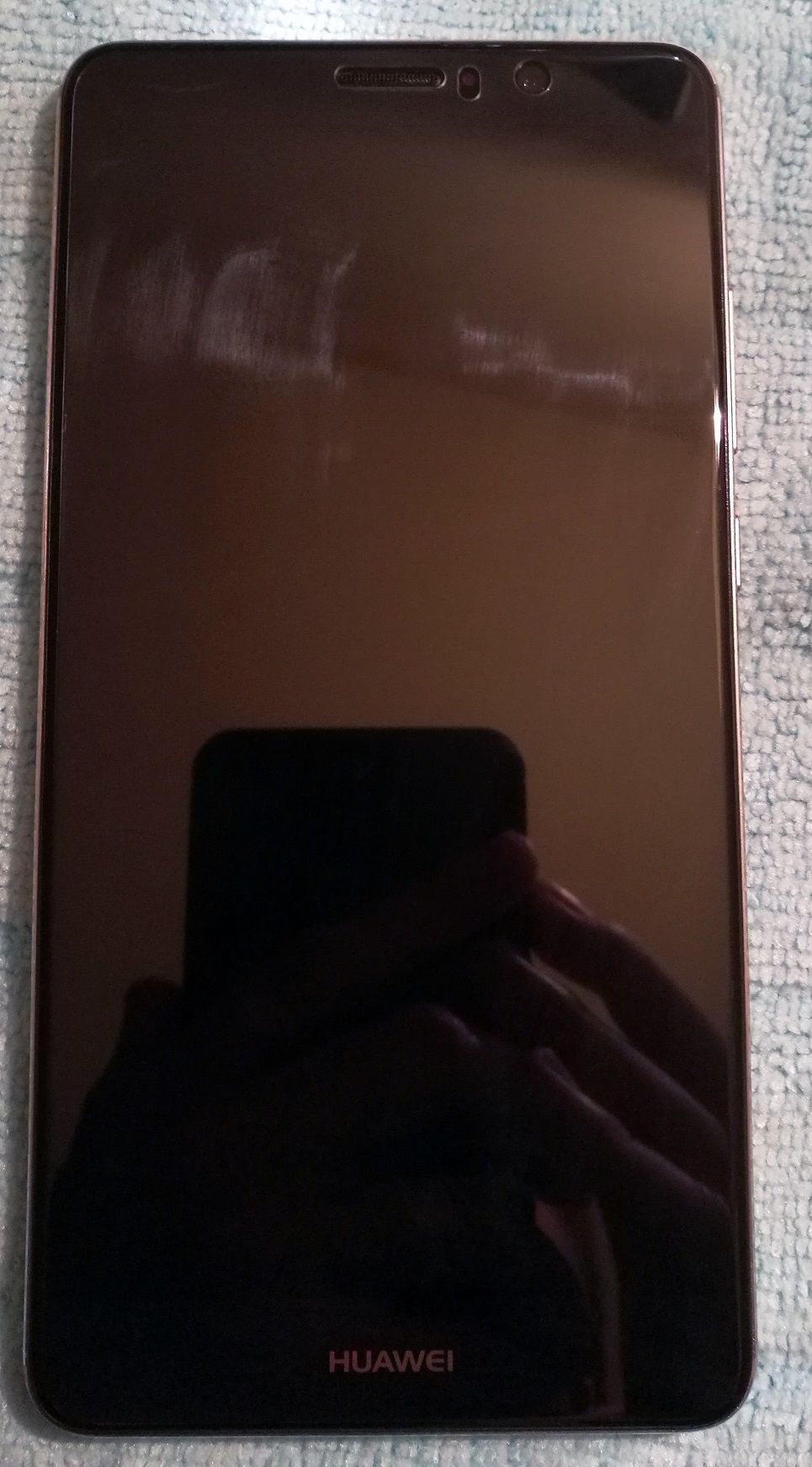

1. Fólia felhelyezve

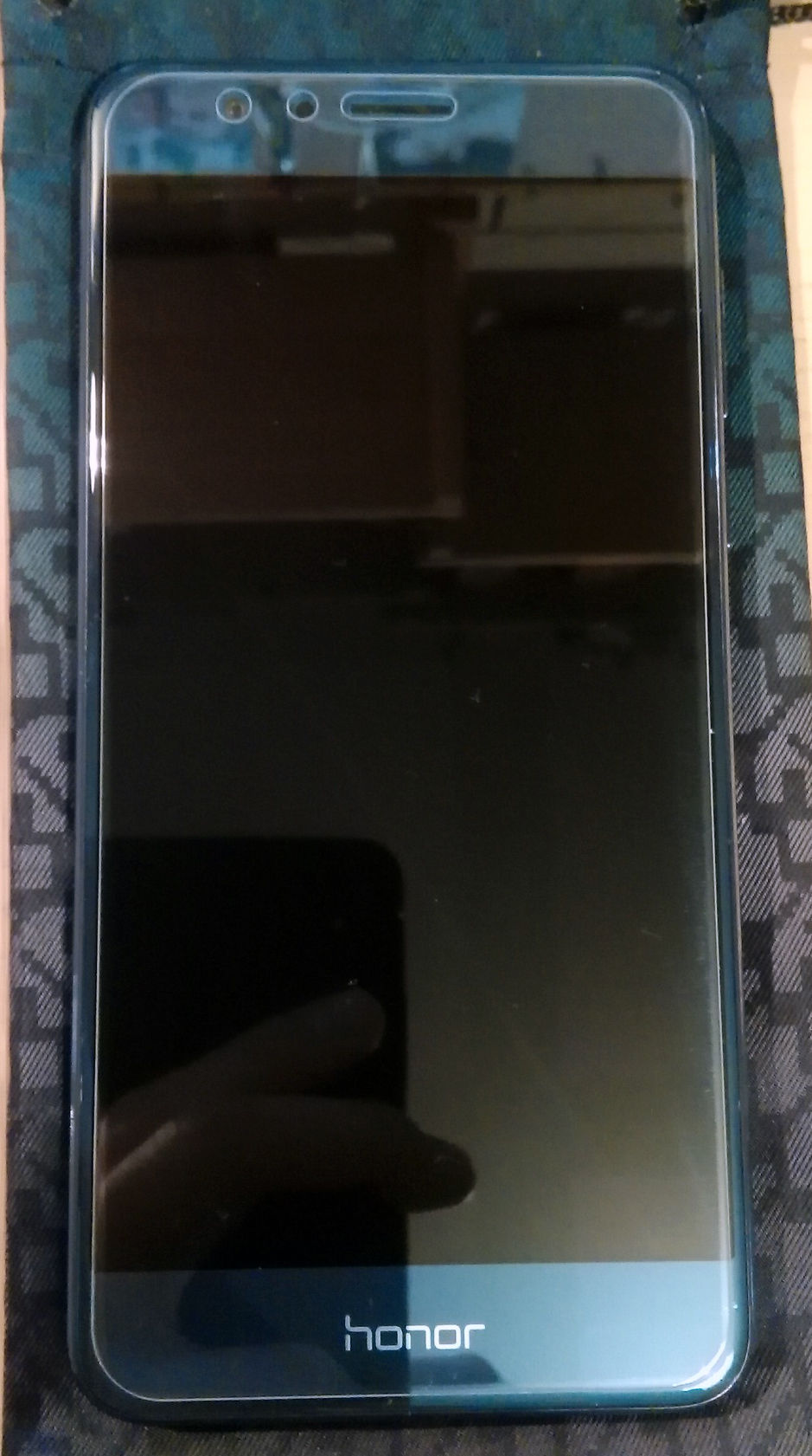

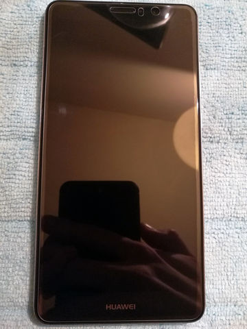

2. Folyadékkal kiegészítve a fólia
A fóliához adott folyadék engem meggyőzött, és mivel a folyadékból viszonylag sok megmaradt (több, mint a fele) ezért a többi telefonhoz is felhasználtam, amelyeknek levegős volt az üvegfólia széle, hasonló „jó” eredményeket értem el, a levegős rész megszűnt (ilyen telefonok voltak: Honor 8, LG G2 és Huawei P9 Lite).
Részleges megoldás lenne ez?
A fenti képek, illetve a rövidtávú tapasztalatok alapján azt tudom mondani, hogy részlegesen el lehet tüntetni a lekerekítés miatti levegős részt az üvegfólia és a kijelző között. A levegős részt ez a folyadék fogja kitölteni, ezáltal a zavaró fehér sáv "halo effect" a széleken megszűnik. Képtorzulást, módosulást nem tapasztaltam a telefonokon, érzékelési problémák sem léptek fel.
Aki szeretné kipróbálni az főként külföldről tudja megrendelni, a folyadék más-más kiszerelésben érhető el a különböző webshopokban (például aliexpress vagy ebay).
(Keresőszavak: white edge liquid tempered glass)
Illetve mostanában a "nevesebb/márkásabb" üvegfóliákhoz már adnak ilyen löttyöt (amennyiben a telefon típusa indokolja). Nem az ilyen $0,5-1-os kategória, hanem kicsit feljebb, $3-4-tól.
Tudom, hogy nem egy tökéletes megoldás, de ideiglenesen használható. Természetesen mindenki saját magának döntheti el, hogy akar-e élni a lehetőséggel vagy sem.
Számomra ez sokkal jobb és "szebb" megoldás, mint a következő képen látható sokkal kisebb méretű fólia.

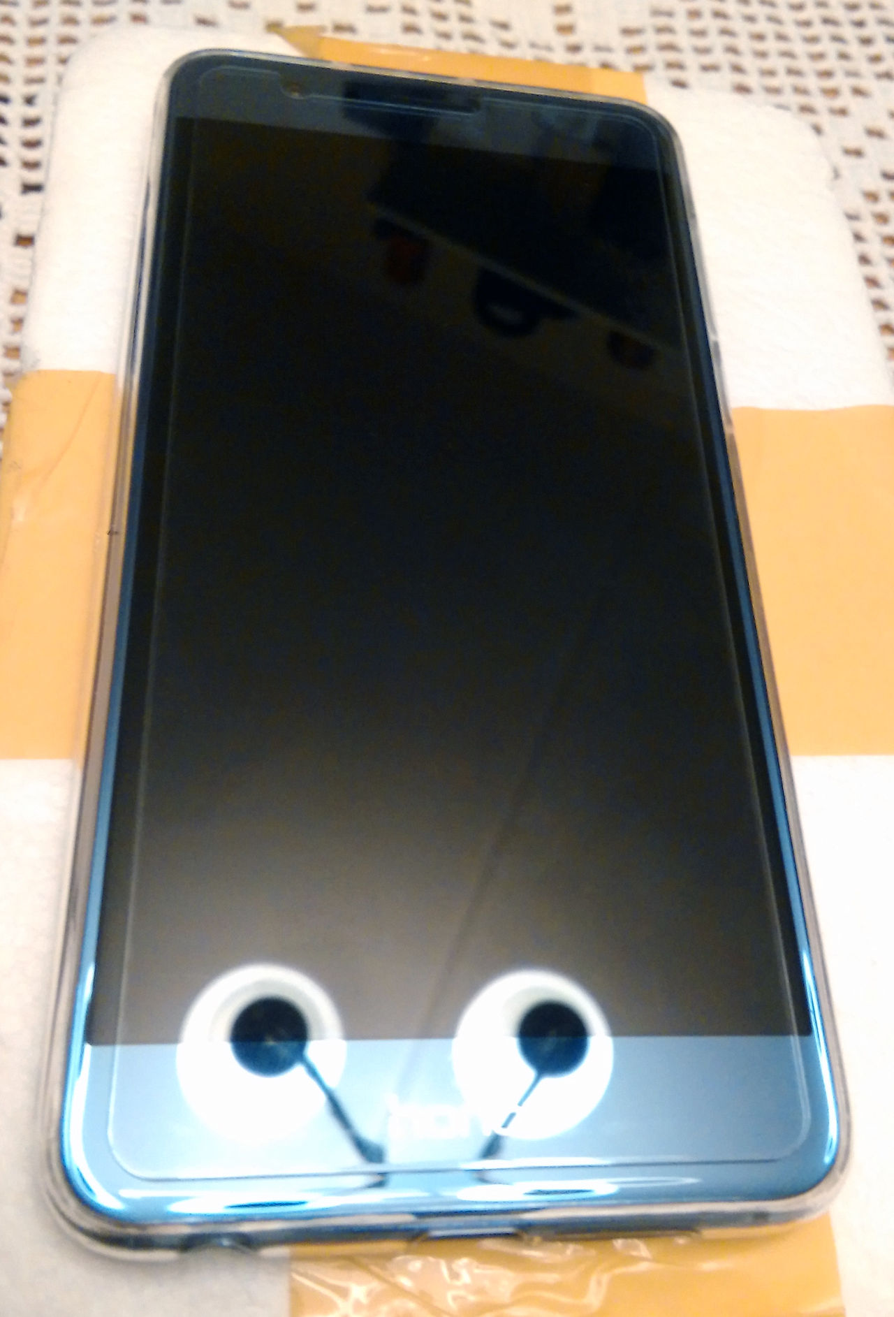

Szélesebb fólia, levegős, simán felrakva:
Utóbbi fólia a folyadékkal kiegészítve:
