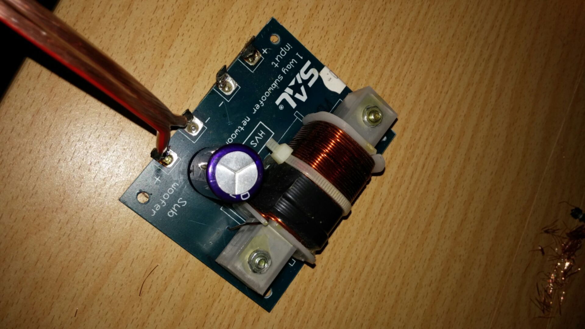

Addig is pár kép :
Hamar szétkaptam őket, csak a frontokban volt hangvától, az is csak kétutas és nem éppen a legjobb minőség. A gyári kábelek is inkább voltak tyúkbelek . A mély direktben kapta a jelet. Összes kábel cserélve és a mély kapott külön hangváltót.
