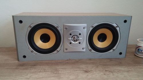

A bútorokhoz nem mennek színben, a költözés meg is viselte őket.

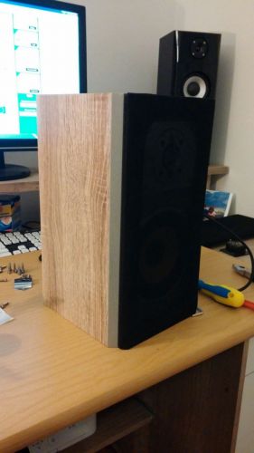

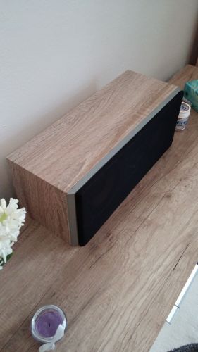

Vettem rájuk új matricát kívülre ami megy a bútorhoz, új hangfalselymet, újra kábeleztem őket, kaptak hangváltót is.

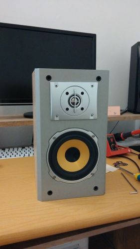

Tehát a centerrel és a sorrund hangfalakkal kezdtem a felújítást. Azt kell tudni róluk hogy ez a 7-8 év alatt 3* ment tönkre mind a háromban a gyári magas, különösebb igénybevétel nélkül, ellenben a nagy frontokkal szinte semmi gondom nem volt pedig buliztunk is velük.
2* cseréltem a magasokat a picikben, azonban a SAL megszüntette a gyártást ( a magasak külön nem megvásárolhatóak, második nekifutásra is egy bolt azt mondta hogy garanciáztatáshoz kell, úgy tudtak nekem szerezni)
Harmadszor már nem cseréltem ki őket egészen eddig. Most is SAL DT5 magasokat rendeltem ami a nagyokban van, nekem megfelelnek plusz szerintem helyén kell kezelni a dolgokat és nem szabad ezekre vagyonokat költeni.
Magasok darabja 1790 volt ( 3 db)

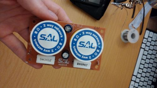

A hangváltóval se akartam elszállni, ezért maradtam SAL vonalon ( SAL HV211A) 2500/db* 3

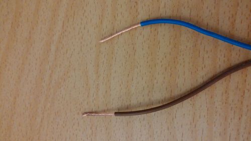

Sajnos a gyári kábelezésről nem csináltam képet de hajszálvékony kábelek voltak, a magas is direktbe rákötve a bemenetre, csak egy kondi volt a plusz oldalon. Nekem volt itthon nem kifejezetten hangfal kábel, de rézkábel, sokkal minőségibb mint ami volt.

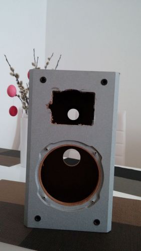

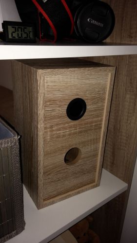

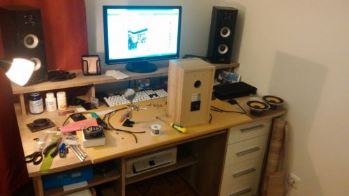

A magasok nem fértek be a régi kisebbek helyére, itt vágnom kellett. Mivel nem volt dekopír fűrészem ezért fűrészlappal, kézzel ügyeskedtem ( igen tudom, ez a gány topikba is elférne) de végeredményben ez nem látszik.
A hangváltókat a doboz aljára ragasztottam kétoldalú ragasztóval.

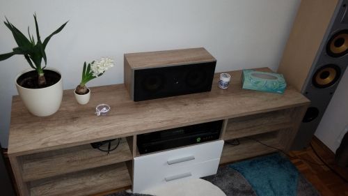

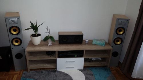

Az eddigi összkép
Nagyoknak még nem álltam neki, majd hétvégén.
A kicsik hangja sokkal jobb lett, igazából megléphető modding ez bárkinek bár a hangszórók árához képest nem olcsó.
