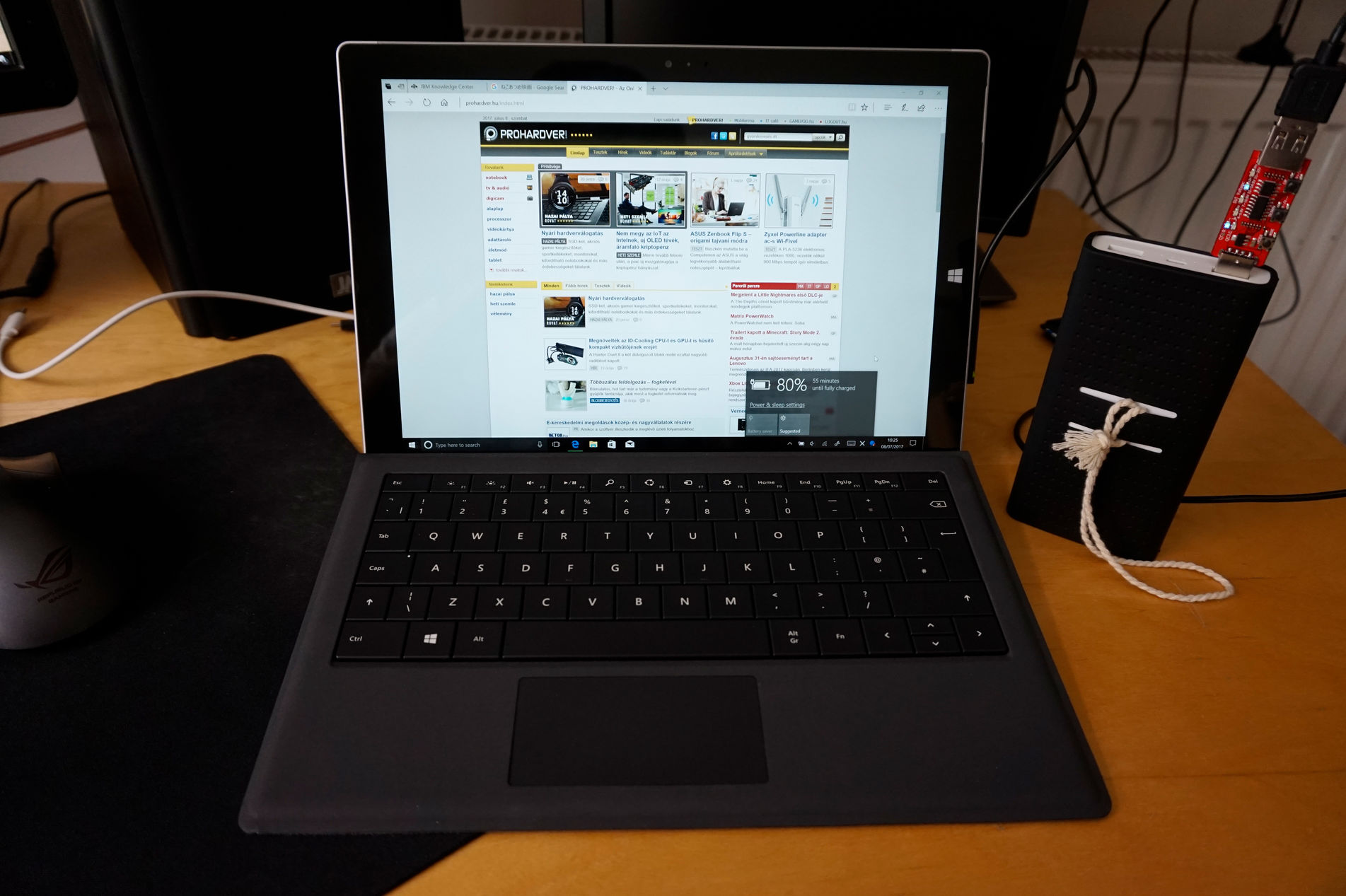

Ekkor úgy voltam vele, hogy talán majd építek hozzá egy áramkört egy mikrokontrollerrel, és egz darabig nem foglalkoztam vele. Viszont véletlenül megtaláltam ezt az Aliexpress-en. Ez egy teszteléshez szánt kontroller, ami ha csatlakoztatva van egy QC kompatibilis áramforráshoz, be tudja állítani annak a kimeneti feszültségét.
Ezután már csak egy powerbank kellett, itt a Xiaomi 20000mAh-esnek a 2-es verziójára esett a választásom, mert ez volt épp akciós. Spec. szerint 12V/1.5A a max. amit le tud adni, ami jóval kevesebb a gyári táp 12V/2.58A-nél és éppen ezért az is benne volt a pakliban, hogy a túláramvédelem simán le fogja kapcsolni, de a végén működött.
Kellett még egy USB-Surface Port kábel, ezt úgy készítettem el, hogy rendeltem egy ilyen sima Surface Pro töltőkábelt, az egyik végen a mágneses csatlakozóval, a másikom pedig egy 5.5mm-es DC csatlakozóval, majd az utóbbit lecseréltem egy USB csatira.
Innentől már csak csatlakoztatni kellett a QC tesztelőt, beállítani a feszültséget, és rákötni a tabletet. És működött. Hogy őszinte legyek, nem számítottam rá, hogy csak ennyi lesz, de feltöltötte a powerbank. Igaz, hogy lassabban, de erre számítani lehetett az alacsonyabb áramerősség miatt. Viszont a feszültség az stabilan 12.28V-on maradt, tehát bőven a tűréshatáron belül. Maga a powerbank felmelegszik, de gondolom, hogy ez 18W-nál normális, biztos van benne valami túlmelegedés elleni védelem (remélem).
