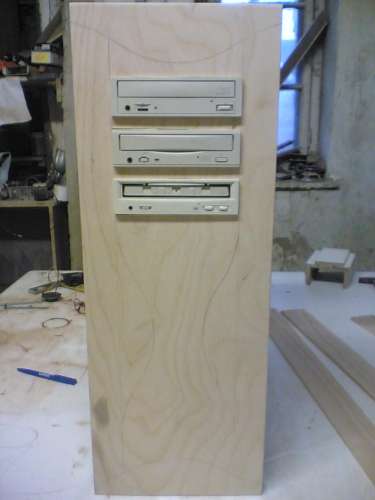

Idő közben természetesen a ház elejével foglalkoztam de itt is akadtak problémák a CD/DVD tartó kialakításával amit kicsi segítséggel de meg oldottam voltak ötletek de így a végén azért nem lett rossz de egy esetleges sorozat gyártás során ezt is változtatnom kellene!Belülről így oldottam meg hangsúlyozom mindent előzetes tervek nélkül készítettem az egész projekt alatt!!!![]()
Majd ezután jöhetett az előlap beburkolása mivel meg volt a CD/DVD nyílások helye hát itt is kicsit reszelnem kellet a nyílásokat mire minden megfelelően össze állt és könnyen csúsztak be a helyükre az optikák ( ja hozzá teszem azért nem ilyen finom munkára volt berendezve a gép park azért egy dremmel jó jött volna megy egy kisebb szalag fűrész nem egy monstrum ami olyan hangot ad mint aki az életemre akar törni
Ez után jöhetett az előlap díszítésének az eltervezése amit tesóm akkori háza adott egy kis inspirációt nem Raidmaxx volt valami utánzat de Így nézett ki az eleje:

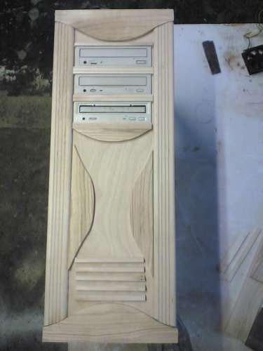

). Majd következett a finomítás csiszolás majd megint egy kis csiszolás utána csiszolás, természetesen ami olyan volt, egy nagy szalag csiszolón főleg az íves motívumokat kialakítottam, majd kézzel ismét egy kis csiszolás, változatosság képen egy kicsit hogy ne unatkozzam csiszolás.De meg érte a végeredmény:
Következett a ventilátor nyílás kivágása majd a bekapcsoló gomb illetve a vissza jelző ledek paneljének ki alakítása majd rögzítése.Amint látszik az egyik képen már tervben voltak a ventilátor rács úgymond pálcikái de ahogy nézegettem nem illet bele sehogy az alakuló díszítésbe.Arra gondoltam hogy valahogy meg kéne hajlítsam.Ekkor jöttek a különleges képességeim próbáltam Jedi erővel meg hajlítani de nem volt tartós és amint nem koncentráltam azonnal vissza egyenesedtek, hallottam hogy az ősi időkben be áztatták a fát és vízben hajlították ívesre egy speciális szerkezet segítségével nekem nem volt se speciális szerkezetem se türelmem hogy ki várjam főleg ilyen aprócska pálcikákat. Ekkor jött az ötlet hogy fel hívom egy régi ismerősömet Aang-ot akit többen Az utolsó léghajlító néven ismerhettek

Ezután jöhetett a kedvenc elfoglaltságom nem fogjátok ki találni de bizony a csiszolás aztán kaja aztán csiszolás na még egy utolsó már csak pár húzás és meg lett:![]()
Igen amint látjátok a CD/DVD tartó közötti hézagok nagyok lettek konstrukciós hiba és azt valahogy el kellett tüntessem de nem lett olyan rossz mert így még jobban növelte a dizájnt szerintem. Főleg hogy az oldalsó elem motívumát használtam. Na akkor már csak a ventilátor hely ki vágása volt hátra illetve először csak három ventilátor takarót csináltam de később rá jöttem hogy kevés lesz de elég macera volt legyártani nekem ekkor kellet egy kis segítség a közönségtől(fater), hogyan tudnám ezt a hajlított pálcikát le gyártani gyorsabban és sokat, hát igen a rutin meg az évek kb 30 perc alatt annyit meg csinált hogy még a teteje is a háznak kapott belőle!
