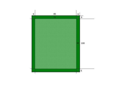

Miután eldöntöttem, hogy milyen anyagokból fogom elkészíteni, megnéztem, hogy ezek milyen méretben vannak. A szigetelőanyag táblák 50*100cm-esek, a filc szélessége 85cm. Hogy minél gazdaságosabb legyen a dolog és ne kelljen a filcanyagot toldozgatni, varrogatni, úgy döntöttem, hogy elég lesz belőle 1 méter és hozzá szabom a hungarocellt.
Tehát adott volt a 85*100-as filc anyag, valamint az 5cm vastag szigetelő. Úgy gondoltam, hogy hátra kevésbé kell anyag, így 1cm-eres ráhagyással számoltam. Tehát 5cm vastagság + 1cm rögzíteni hátra. Így 85-(5+1)*2=73 x 100-(5+1)*2=88-as falvédőt kapok, amiről úgy gondolom megfelelő védelmet nyújt majd (45cm a táblaátmérője)

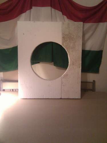

1. lépés: A lényegi rész kialakítása

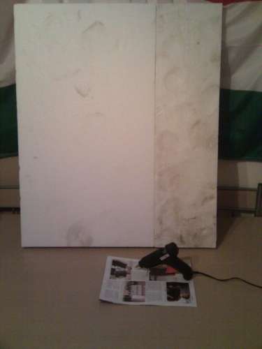

2db 50*100cm-es, 5cm vastag táblából vágtam ki a szükséges 73*88-as méretet, majd a ragasztópisztoly segítségével rögzítettem őket egymáshoz. Két csíkot húztam a ragasztóból a végektől számítva 25-30cem-re befelé, középre pedig csak egyet, mert az a rész úgyis kiesik. Kb. 1 percig nyomtam össze a két részt, majd kicsit hagytam még száradni. Meglepően jól összeállt.
Tipp: 4cm-es hungarocell is elég lehet, mert a tábla nincs egészen 4cm, így az enyém nagyon belesüllyed.

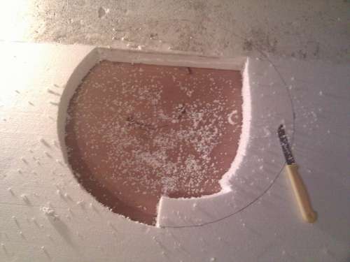

2. lépés: A tábla helyének kivágása

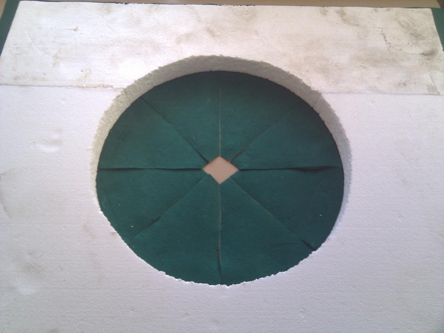

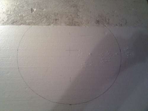

Kimértem a hungarocell közepét, majd a négy oldal felé jelöltem egyet 22,5cm-nél. Ráhelyeztem a táblát, körberajzoltam alkoholos filccel (a ceruza és a toll sem vált be, mind a kettő inkább csak karcolta az anyagot). Hogy minimalizáljam a kockázatot, hogy széttörik, elreped az eddigi munkám, ezért azzal kezdtem, hogy a közepéről kiszedtem egy nagyobb részt, úgy, hogy maradjon még 5-6 cm a jelölésig. Ennek nem kellett szépnek lennie, lényeg, hogy kikerüljön onnan.
Végezetül szépen óvatosan kivagdostam a maradék részt, így meg lett a tábla helye
Tipp: a lyukat nem merőlegesen, hanem ferdén kivágni, így "tölcsér" alakot kapunk, ami még jobban a helyén tartja a falvédőt. (beletesszük a táblát és együtt akasztjuk fel). Esetleg lehet egy kicsit nagyobbra vágni a kört, akkor könnyebb a táblára helyezni (vagy belehelyezni a táblát, az enyém lég szúk lett, szenvedtem vele egy kicsit, mire sikerült jól beállítani)

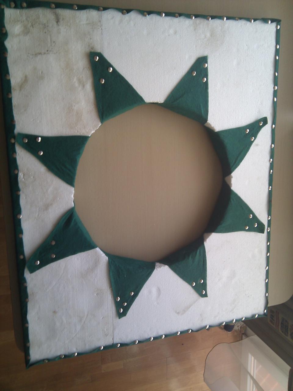

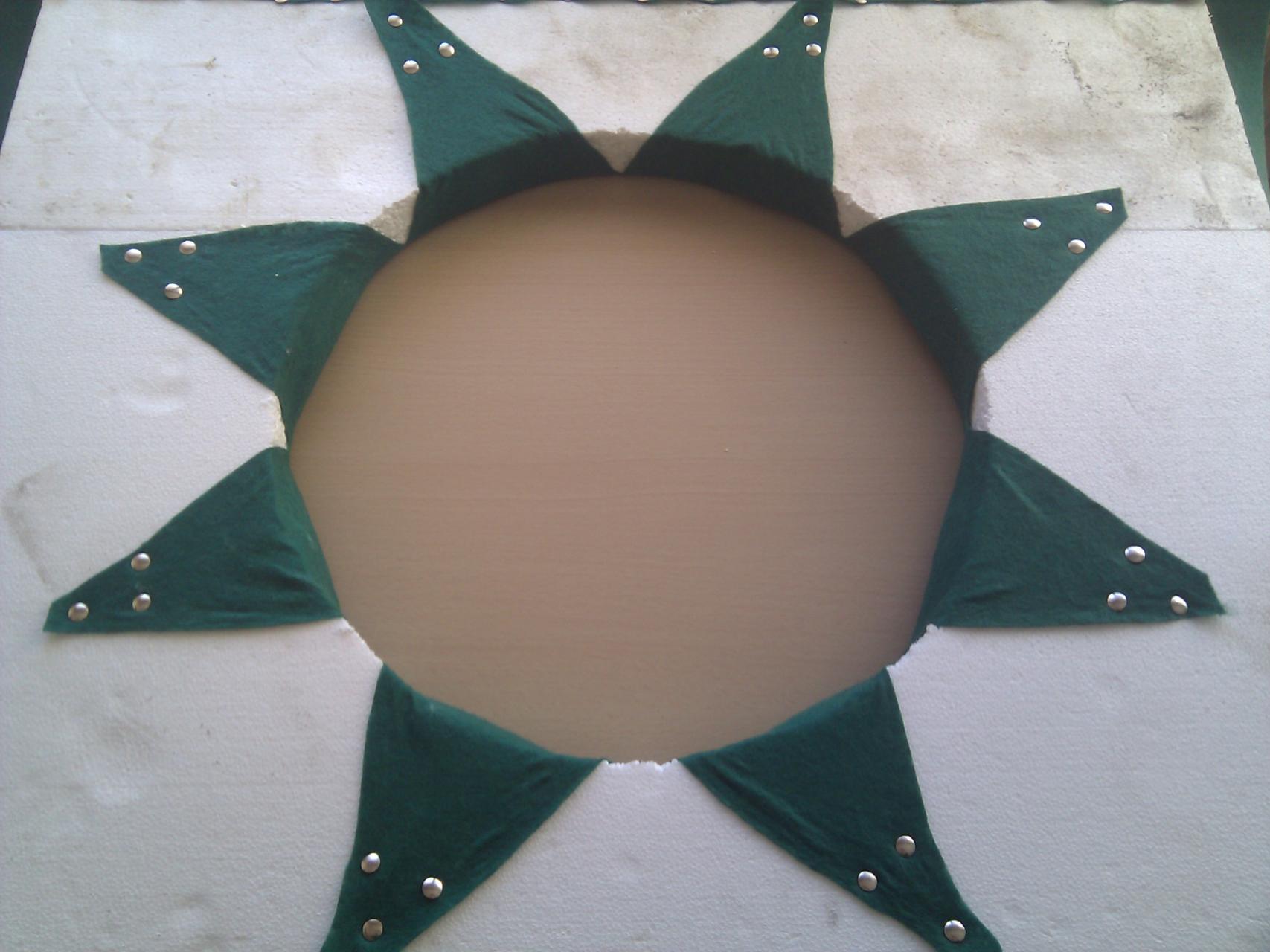

3. lépés: "Kárpitozás"

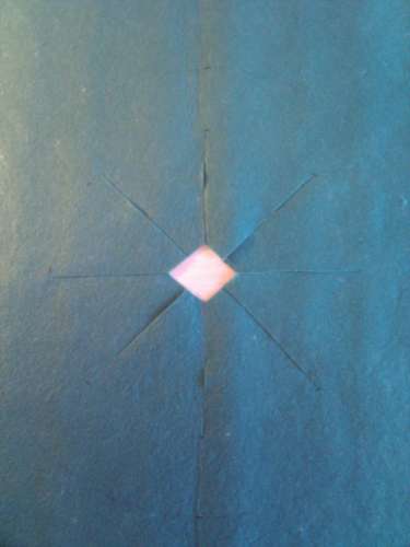

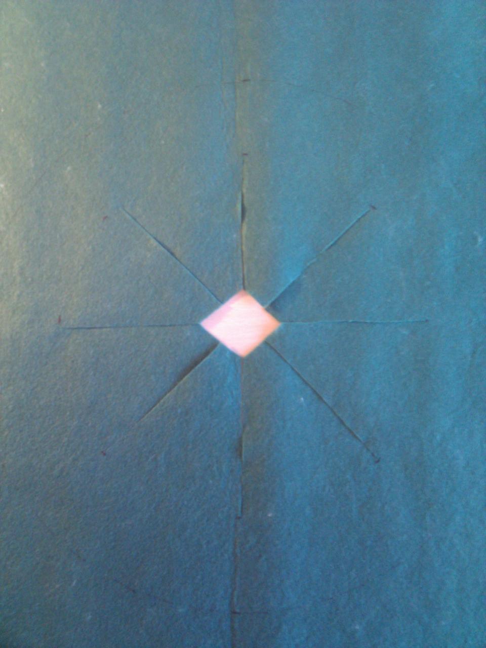

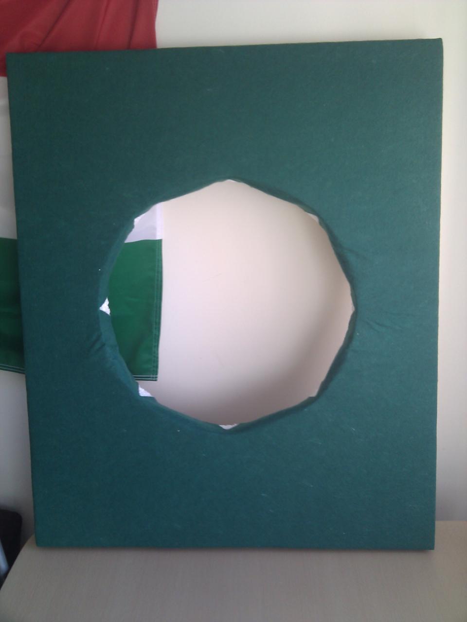

Anyag közepét kimérni, majd felrajzolni a táblát, akár csak az előbb. Középről indulva a körív felé ejtettem 8 metszést, ezt hajtom majd hátra, de akár le is lehet a nagyját vágni. De mindenképpen maradjon legalább 7-8cm belőle, hogy vissza lehessen hajtani és takarja a szigetelőt.
Itt még nincs teljesen az ívig kivágva.

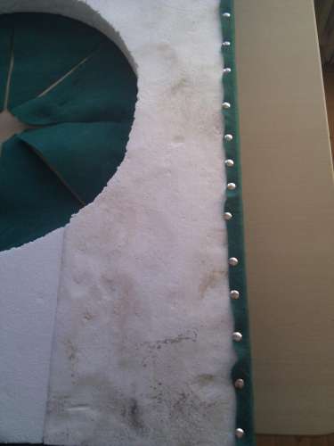

Ezek után pedig következhetett a rögzítés.
Lapos fejű rajzszöget használtam, de ez sajnos nem olyan jó megoldás mint reméltem (ehhez kell a fentebb említett türelem). Kárpitozószegen vagy gombostűn gondolkozok még, valószínűleg újra fogom csinálni, mert 30 perc dobálás után már hullanak ki a rajzszögek.
Tipp: 2-3cm ráhagyás a filcnél, hogy jobban hátraérjen, kisebb lesz a falvédő, de könnyebb rögzíteni az anyagot

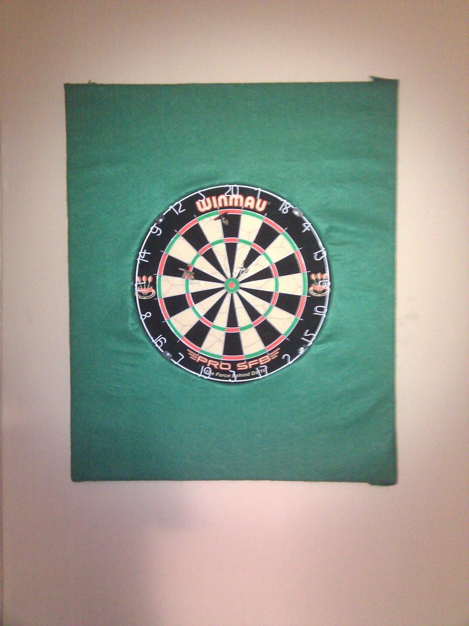

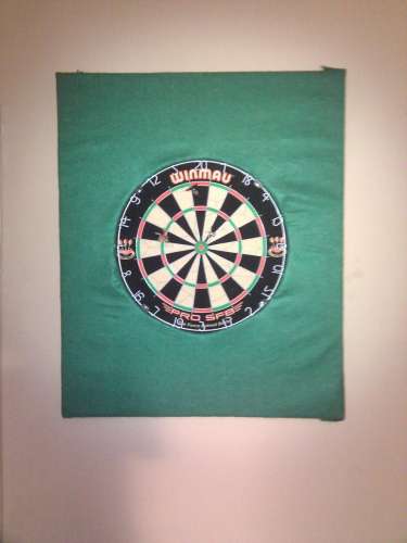

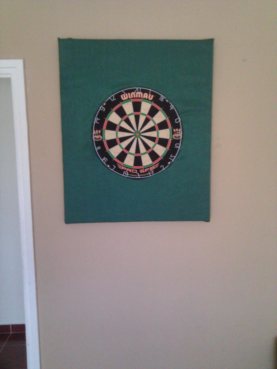

A végeredmény:
