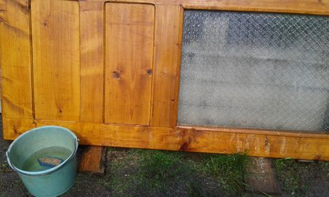

Az ajtó le volt kenve valami lazúrral (olifa), ami az évek alatt nagyon ragadóssá és büdössé vált. Ezt valahogy le kellett szedni. Próbáltam csiszolni, de azonnal el lehetett dobni a korongot, mert teleragadt. Aztán mindenféle festékoldó és társaival, de semmit sem csináltak. Kicsit kezdtem ideges lenni hogy mi lesz ezzel, amikor a párom azzal az őrült ötlettel állt elő, hogyha ez valami olaj akkor miért nem hideg zsíroldóval próbálom leszedni. Persze mondtam neki hogy ez hülyeség, de azért kipróbáltam. Láss csodát, azonnal lekapta róla. Egy zselés, nyálkás trutyit csinált belőle.
Vakarás
Ezután már csak alaposan le kellett vakarni, közben pedig vigyázni, mert erősen maró anyagról van szó és elég kemény reakcióba lépett a lazúrral.
Mosás
Furán hangozhat, de szappanos vízzel alaposan át kellett mosni, hogy lejöjjön róla a maradék olajos anyag is, különben csiszoláskor megint teleragad a korong. Majd áttörölgetni száraz ronggyal annyira amennyire csak lehet, hogy minél kevesebb vizet szívjon be.

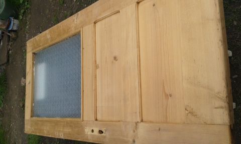

Most jött a neheze. Az egész ajtót aprólékosan, minden négyzet centiméterét át kellett csiszolni. Ez elég sok porral járt és sok időt is vett igénybe. A sarkaiban és a szélein muszáj volt kézzel dolgozni. Kemény volt, de megérte.
Javitás
Miután lecsiszoltam a nagyját, jobban látszottak az apróbb hibák is. Mindent betömítettem direkt fára való cuccal, majd ezt is még egyszer átcsiszoltam.
Tok
Ezután építettem egy megfelelő méretű tokot, kicseréltem a zsanérokat és faragasztóval, és fadarabokkal kijavítottam a nagyobb hézagokat, ami főleg a régi zár helyén volt nehéz, de megoldható. Kivettem az üveget és a régi gipsz tömítést levakarva kicseréltem szivacsos gumira. Némelyik ajtónál a léceket is cserélni kellett. Beállítottam és megvártam hogy megkössön a purhab.

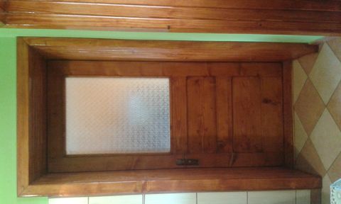

Jöhetett a zár beszerelése, majd lekentem egy olyan alapozóval, ami védi a fát a penészesedés, korhadás és egyéb betegségek ellen. Miután jól beszívta és megszáradt, lekentem egy lakkal kevert, mahagóni színű páccal. Szuperül festett. Ezután jöhetett rá 3 réteg lakk. Kész is! :D

Végeredményben egy bejárati ajtót és három belső ajtót csináltam meg. Nagyon örülök az eredménynek, még magamat is megleptem. Az elején nem gondoltam hogy ilyen jóra sikeredik. A teljes költség is csak néhány csomag csiszolópapír, pár üveg pác és néhány liter lakk volt. A tokokhoz és a lambériához az anyagot édesapám ajándékozta amit nagyon szépen köszönök neki. Sokat segített.
