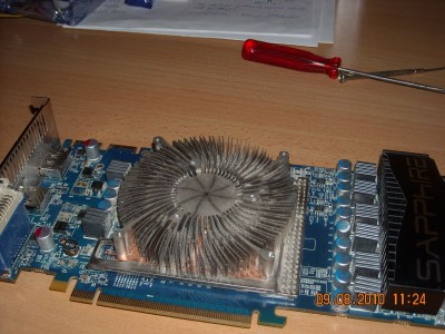

Mint világszerte sokan, én is sikeresen belefutottam egy gyári hibás HD4890 Vapor-X VGA-ba. Ez a hiba pedig azt takarja, hogy cold boot-nál (cold boot- gép bekapcsolásával indítás, warm boot pedig az újraindítás) a hűtőventillátor maximális fordulaton pörög, a NYÁK hátlapján világít a piros LED, és a monitor nem kapcsol be. 10 bekapcsolásból 3-4 sikeres.
Sajnos, mivel leszedtem a gyári hűtőt újrapasztázás céljából, ezért a garanciám ugrott. Sokáig rémálom volt a gépindítás. Agyaltam a hiba okán és a megoldáson.
Véletlenül rájöttem, hogy ha NYÁK-ról le van húzva a VGA ventillátora, tízből tízszer hibátlanul indul a gép, POST folyamat, boot is sikeresen lezajlik, s indul a Windows. Gyorsan jött is az ötlet, s elvágtam a venti csatlakozóján a föld kábelt az öt érből, s egy, az előlapra szerelt kapcsolóra kötöttem. Így gép bekapcsolása után egy pillanattal rövidre zártam az áramkört, és gép is hibátlanul indult, s VGA ventillátora is rendben üzemelt. Igen ám, csak mikor elfelejttem felnyomni a kapcsolót, a videokártya GPU hűtés nélkül felment 110 fok fölé és vagy kikapcsolt a gép, vagy újraindult. Előfordult párszor. Szerencsére nem sült meg a kártya.

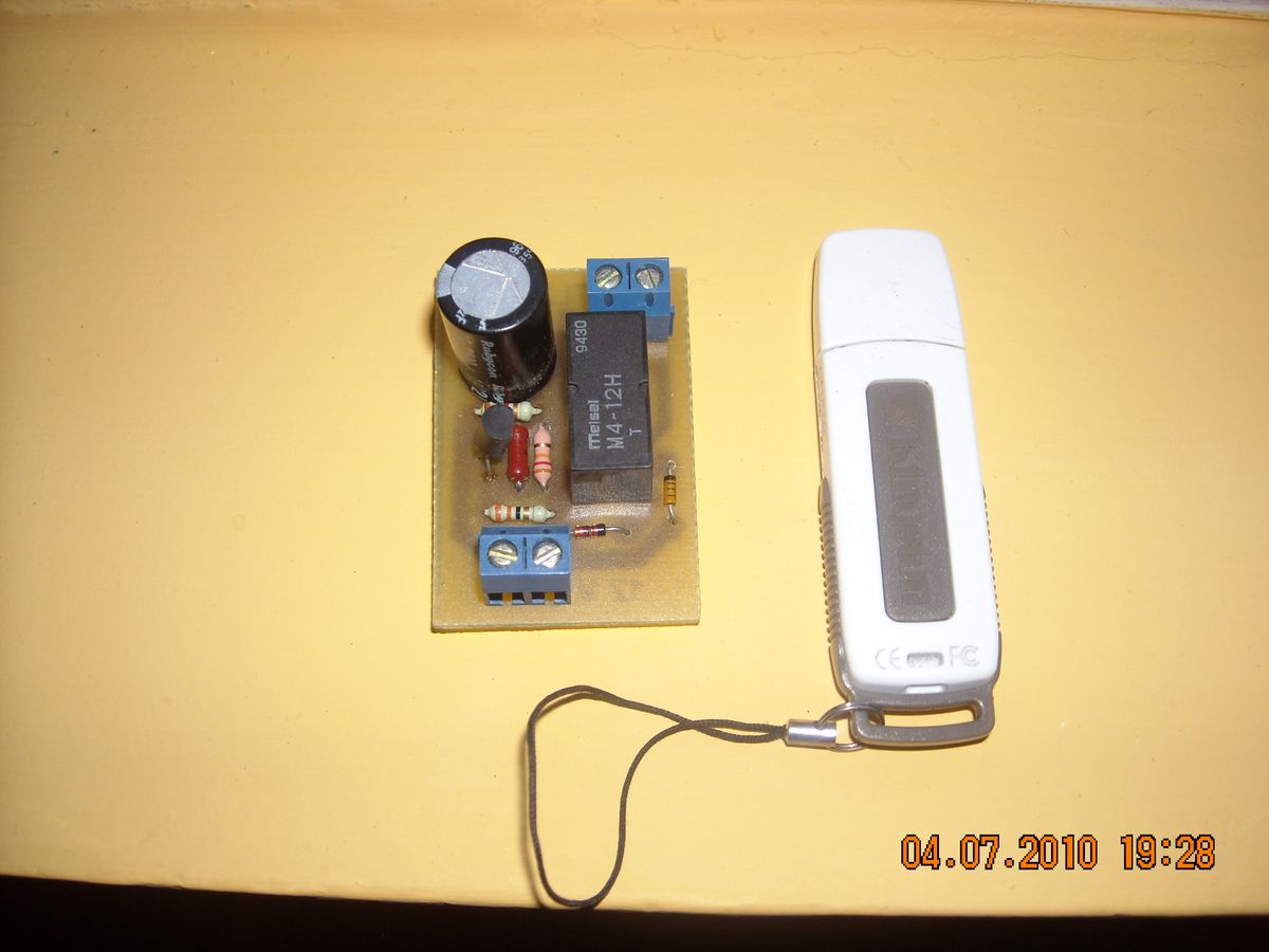

A következő lépés a kapcsoló kiváltására irányult valami vezérlő elektronika segítségével. Szerencsére egyik munkatársam vágja az elektronikát, és kérésemre összedobott egy kis cuccost, ami miután 12V-ot kap, 1-2 másodperc múlva rövidre zár egy különálló áramkört (vagyis a venti föld kábelét), és zárva is tartja azt addig, amíg megkapja a 12V-ot. Nagyszerű, ventillátor bekapcsolás automatizálva :) .
Az elektronika:

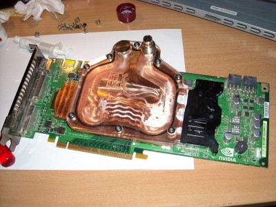

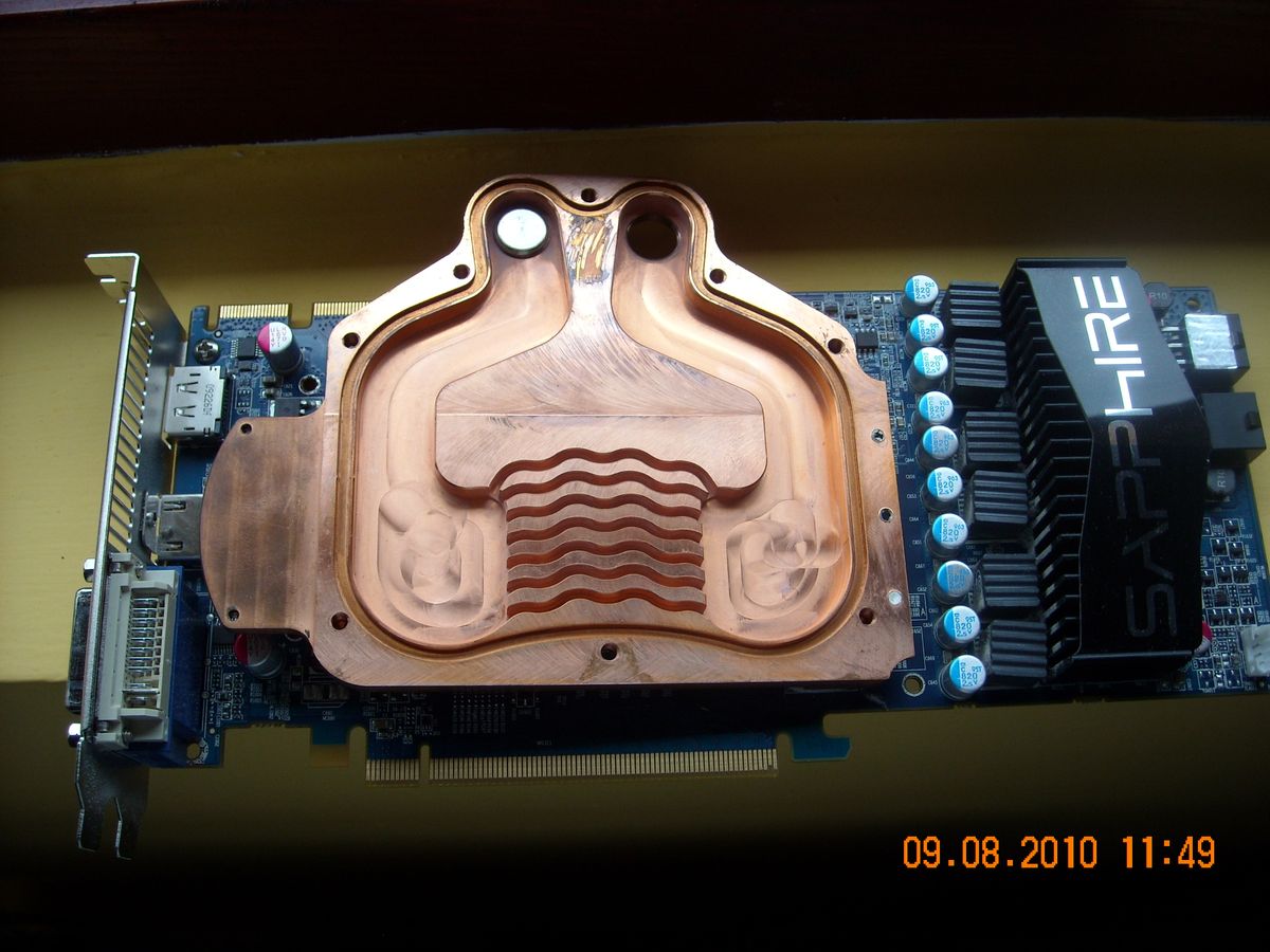

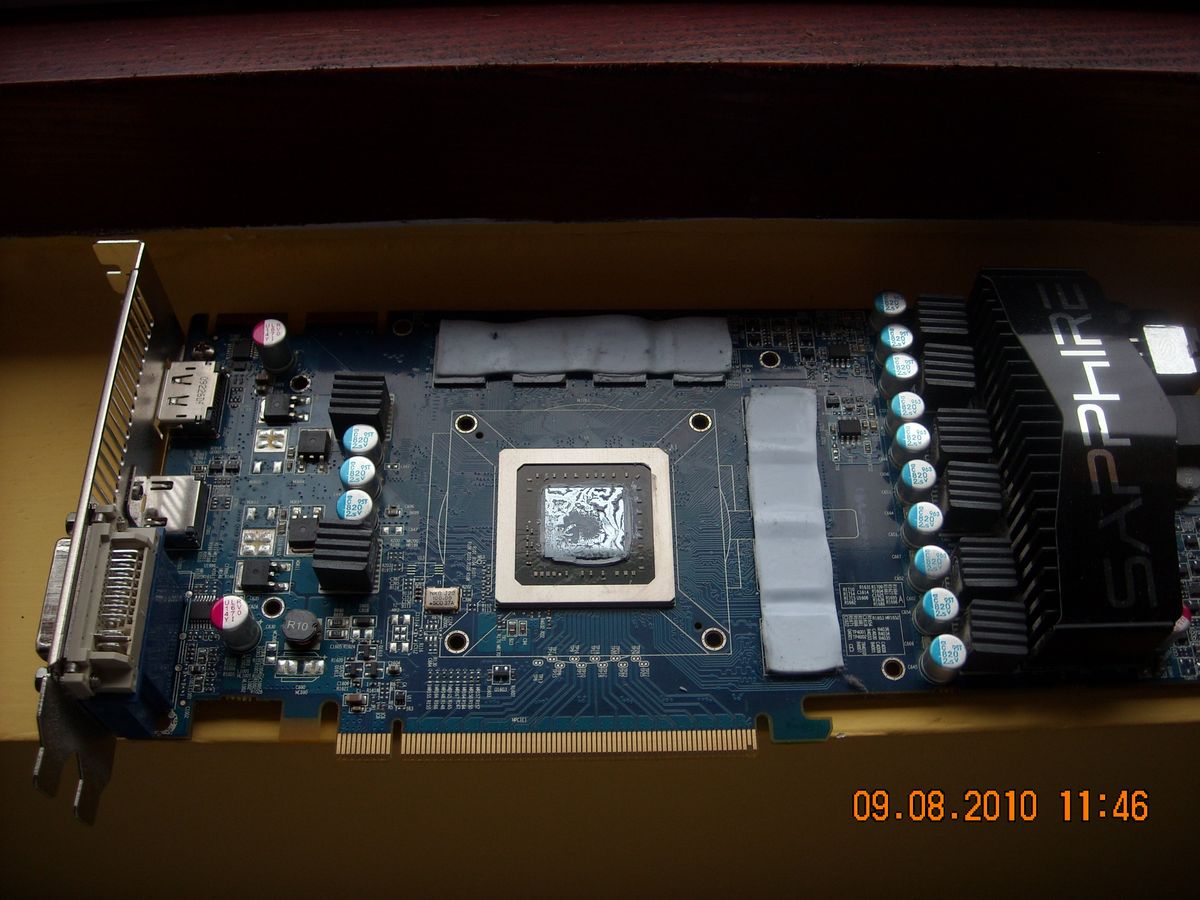

Neten kutakodva nem találtam egyetlen vízhűtő blokkot sem, ami nekem megfelelt volna, ill. jó lett volna a kártyámra, mivel ennek egyedi PCB-je van. Aztán eszembe jutott, hogy a szekrény mélyén ott lapul az előző kártyám, a 8800GTX hűtőblokkja. Ha már CNC megmunkálóközponton dolgozom, miért ne alakíthatnám át a blokkot a 4890-re, vagy miért ne csinálhatnék egy teljesen újat? :U

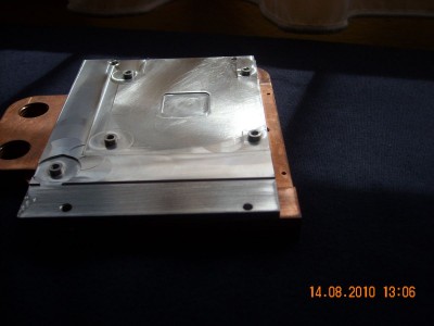

A teljesen új blokk készítését el kellett vetnem, mivel nem állt a rendelkezésemre megfelelő méretű alumínium alapanyag, kb. 140*120*15mm (szélesség*hossz*vastagság) (vörösréz lemezről ne is beszéljünk, nem könnyű hozzájutni, és az ára sem épp baráti). Kisebb alu tömb viszont volt a melóhelyemen, így az egy közdarabként saccperkábé beillett az átalakításos tervembe, ami nem mellesleg költégkímélő megoldásnak mutatkozott, hiszen meglévő alapanyagok révén egy forintomat sem vitte el :).
8800GTX hűtőblokk:
Kigondoltam a lépéseket, és egyik héten hétfőn nekiláttam a VGA-m alapos körbeméregetésének. Pár órám azért ráment a tervezésre. Mivel AutoCAD-et nem vágom még, lerajzoltam magamnak mindent papírra.
Itthon kigondoltam és bepötyörésztem a megmunkáláshoz szükséges programot egy .txt fájlba, rámásoltam egy pendrive-ra, cégnél átneveztem .nc-vé, vagyis a CNC által értelmezhető formátummá, gépre átküld, anyag befog és GO!

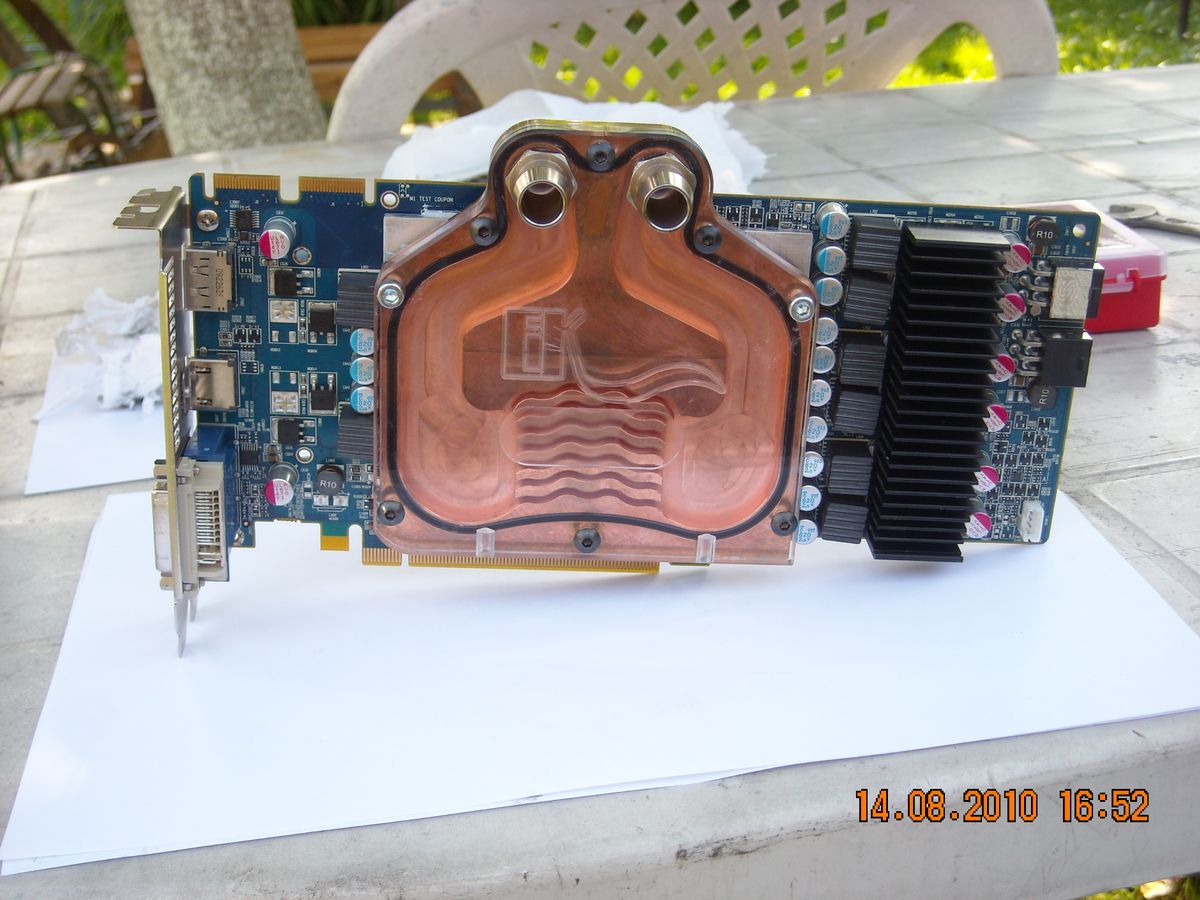

Pár kép (Az egész folyamatról nem készítettem képeket, mert akkor nem is terveztem publikálni őket, de végül nem akartam, hogy csak itt porosodjanak a winyón :) ):

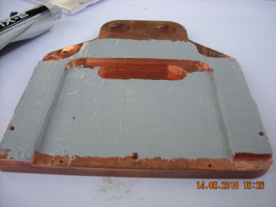

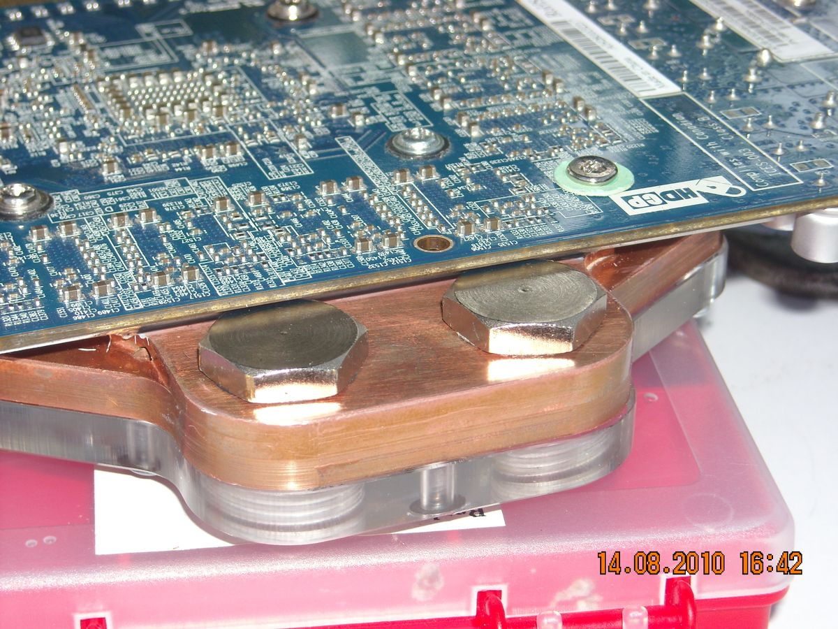

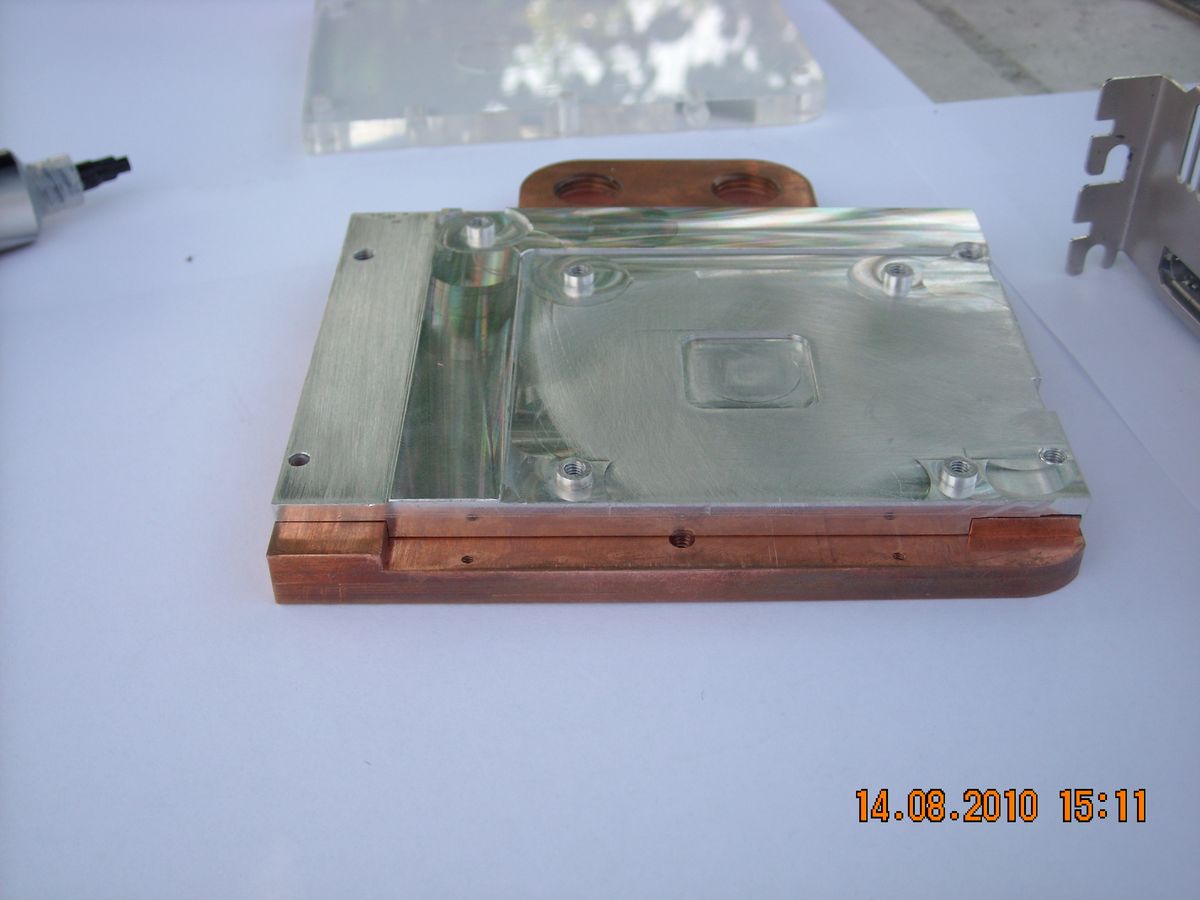

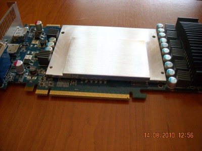

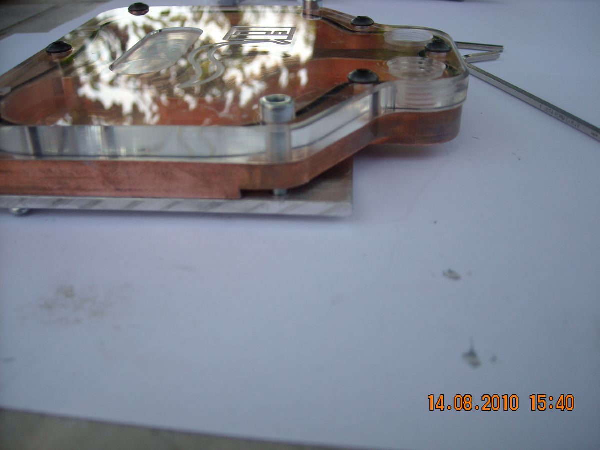

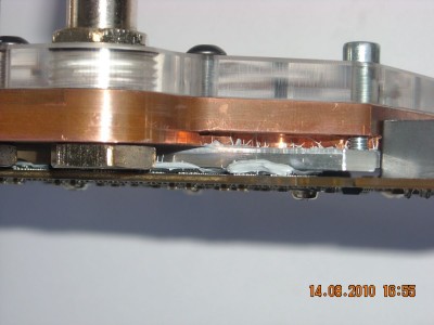

Az alu lemez kimarása hipp-hopp megvolt, s pontosra is sikerült. A 8800GTX blokkjával többet pöcsöltem, mert le kellett marni róla a kiálló füleket és fel kellett marnom egyenesre a memóriák és a GPU síkját is, mivel gyárilag elég görbe volt az egész. A plexi tetőből is kellett lefaragnom, plusz valahol rögzíteni is kellett az alu lemezt a rézhez.
A két lemez közé egy rakás hűtőpasztát elnyomtam. Ha nem is tökéletesen, de nagyjából sikerült a hővezetést megoldani a két lemez között.

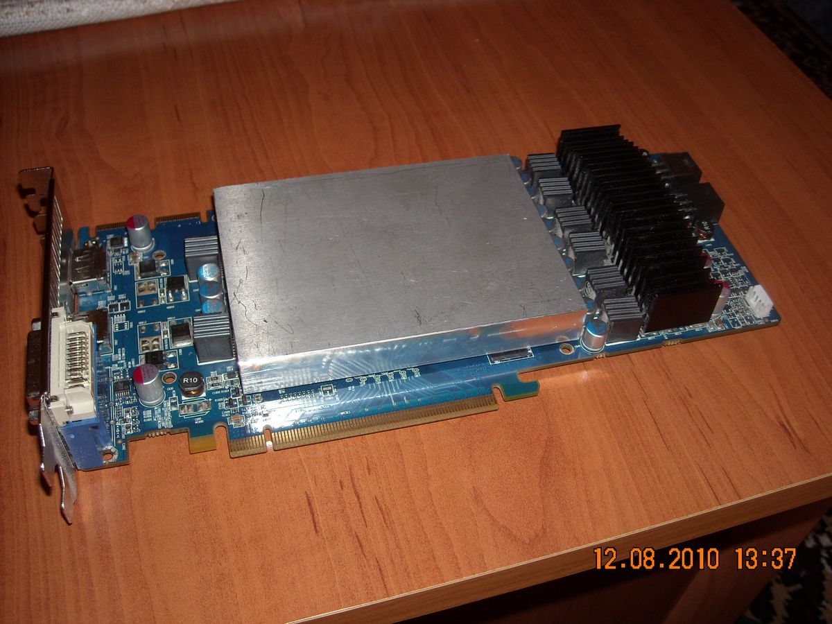

A legfontosabb, hogy a VGA gyári hűtőtől mentesen, bevizezve, csendben teszi a dolgát :) .
Hőfokok terén most így állok alapórajelek mellett:
GPU dióda (DispIO): 48 fok
GPU dióda (MemIO): 62 fok
GPU dióda (árnyaló): 50 fok
Játék közben a memória felmelegszik 75-80 fokig. Ez a home-made blokk nem tökéletes hőátvezetése mellett annak tudható be, hogy a PCB hátulja igen forró a memóriáknál. Jól jönne hátulra valami hővezető pad-blackplate páros.
