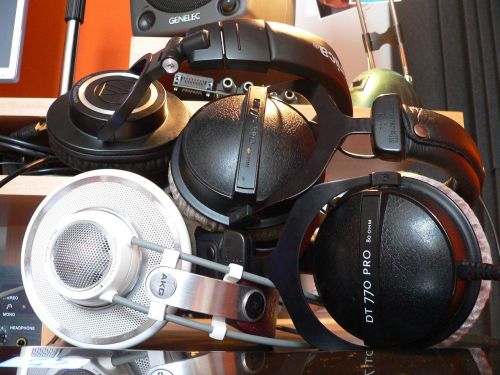

Íme egy rakás, jobb sorsra érdemes füles egymás hegyén-hátán az asztalon:Sorra is vesszük őket hamarost, de előbb...

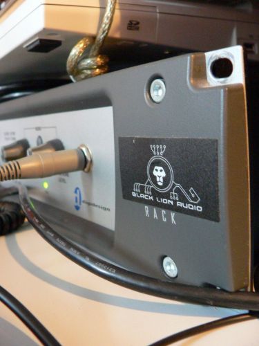

Sorra is vesszük őket hamarost, de előbb vegyünk egy félő pillantást az A/D konverziót végző, 2U méretű rack dobozra. Valaha egy "kis ProTools" volt , azaz egy Digidesign 002r. Semmi extra nem is volt vele addig, amíg ámerikában szorgos kezek szénné nem moddolták. Külön, stabil és jól szűrt táp az analóg és a digitális résznek, minden op-amp jóféle Burr-Brownra cserélve (ők ezt szeretik), A/D-D/A IC-k elérhető egyik legjobbra cserélve, ezek mind külön még kondikkal megszórva. Jah igen, az összes kondi cserélve, Nichicon Gold alá nem adták sehol srácok, meg persze a 'szokásos' Elna is van benne. De ők szebben leírják, hogy mi is történik, mire létrejön a Black Dragon Audio Signature Series Digi 002r Mod. :)
Szól, mint a veszedelem! Jóféle LP rip flac-el lett etetve, azzal hajtotta a füleseket. A gyors cserélhetőséget (mivel a hangemlék gyorsan elszáll) egy Behringer Powerplay Por-XL biztosította, ami nem kiemelkedő (khm), de ezzel a forrással etetve meglepően jól teljesített.
A fejhallgatók:
Sony MDR-7506: "studio standard". 40k körüli ár, sok közép, annál is több közép, végtelen sok közép. Meg mély, magas viszont kevésbé. Sztereó tér? Az mi? Hallott már róla, hogy az embernek két füle van, de nem zavartatja magát. Énekeseknek viszont kötelező, ahogy énekfelvételhez is ezt választanám a keverőpult felőli oldalra. Ami ének, és ezen nem hallani, azt már nem is kell. Sima zenehallgatásra alkalmatlan, nem nyújt élményt.
Beyerdynamic DT770pro 80 Ohm: a cikkem óta nem sokat változott. Sok mély, rendes magas, kevés közép. A Sonyhoz képest a sztereó viszont nagyon rendben van, itt már beszélhetünk térről. Valamit kell kezdenem vele, mert egy másik, puhább párna ,ami közelebb engedné a membránt a fülhöz, sokat segítene a közép-hiányon. Enyimé, szeretem, elismerem hiányait, de dobos/basszusgitáros fejre felvételhez ez való, nincs mese. lehet ezért is szeretem. Csak ne ülne rá mindenre a méééééély. Viszonylag fiatal, pár hónapos darab, még majd alakul.
Beyerdynamic DT770pro 250 Ohm: cimbora által használtan vett, kiforrott, korosabb, de nem öreg darab. Itt már rendben vannak az arányok, a szivacs puhább. A tér nekem mintha egy minimálisan szűkösebb lenne, mint a 80 Ohmos darabál, de ez lehet a szivacs miatt is. Ez az a hang, ami miatt megszerettem a DT770-et, remélem az enyém is ilyenné érik. Jó hallgatni, kész.
Audio-Technika ATH-M50: no-brainer. A 250 Ohmos Beyerhez hasonló, annál nyíltabb hangú, de kissé mélyhangsúlyos füles. Ajánlott, jóságos, nincs ezen mit szaporítani.
AKG K701: a kakukktojás, mert az egyetlen nyitott füles a mezőnyben. Kiegyenlített, részletes, brutál tér, atom dinamika, bár ebben sokkal nem emelkedik a Beyerek fölé, de jobb, persze, egyértelmű. A mélyhiány is egyértelmű, ezt a fülest nagyobb feszültségen dolgozó erősítővel kell etetni, akkor kiadja azt a mélyet, amit ki kell neki. Ajánlott, persze, de messze ez a legdrágább a most gyors-bemutatottak között.
Referenciának Genelec 8030-ak szóltak a kezelt akusztikájú szobában. Nos, a fejhallgató ennek az élményét nem tudja visszaadni. :)
