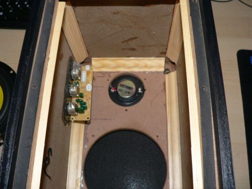

Gondoltam akkor csavart bele, fokozzuk a merevséget. Előfúrtam egy kisebb lyukkal mint amekkora csavar (3mm vs. 2,5 mm), behajtom, finoman meghúzom ééés: szétnyílik. Elcsúszik egymáson a két lap és szétnyílik , ráadásul úgy, hogy vetemedik az anyag. Agyhúgykő. Rendes ragasztót belenyom, pillanatszorító, egy napig szorítás alatt. Köszöni szépen, most már jó. Ennek folyományaként ragasztottam tele saroklécekkel belülről, hogy adjak nekik egy kis merevítést. A kép még a felesleges ragasztó letörlése előtti állapot. Az oldalakon foltokban a melegragasztó nyoma ami tartotta a vatelint. Azért nem megy a sarkokig, mert ott van az előlap-takaró rögzítője, ami belóg a hangfalba.

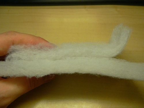

Ez csekk, kocogtatva már merevebb a dolog. Ha már vatelin, nézzük az eredetit és az utólag vásároltat:
A felső a gyári, látszik mennyivel vékonyabb és üresebb, mint az új. Sok hatása valószínűleg nem volt a hangképre. Az újat teljes belső felületet szépen kisimítva behelyeztem, még nem ragasztottam be, mert lesznek még szétszedve a drágák. kemény 850 HUF volt egy folyóméter (1,6 m széles), sok hangfalra elég lesz még.

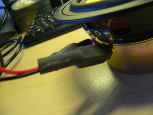

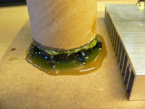

Nézzük a rendkívül igényesen rögzített "szubcsövet":

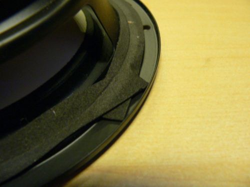

Gyönyörű. Hasonlóan szépen sikerült a hangszóró peremén a szigetelőcsík is, 2 mm híja, hogy nem érintkezik a peremen. German Quality Check, oh yeah.

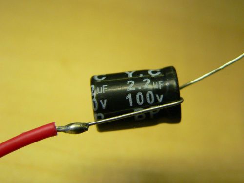

Ha már hangszóró, akkor nézzük, milyen elegáns megoldással van megoldva, hogy a csipogó csak a magas hangokat kapja: egy bipolár elkó meg egy ellenállás. Mindkettő a legolcsóbb. Csere még nem volt, de várható.

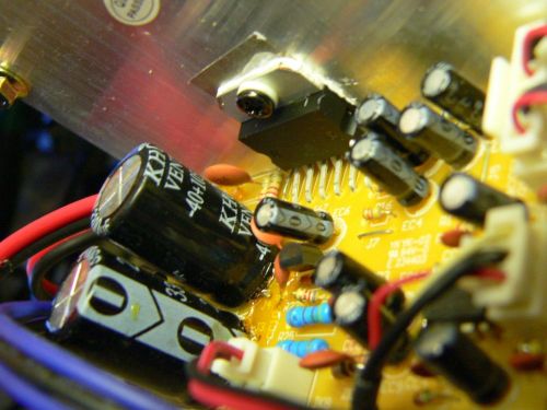

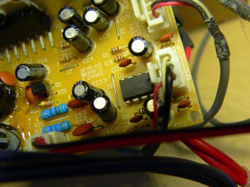

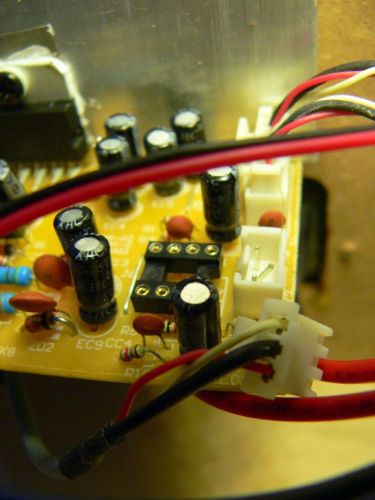

Nézzük a nyákot. Nem egy bonyolult eresztés, kvázi a TDA7265 brosúra-designja. Amúgy ez a végfok-IC 2x25 W-ot tud kiadni magából, van benne mute/standby is, ennek hála nem pattan ki/be kapcsoláskor a hangfal (feszültségesésnél lekapcsol). Az opamp az enyémben egy 4558D volt, ha jól emlékszem másnak volt benne 2604 is, gondolom éppen ami volt a raktárban a polcon.

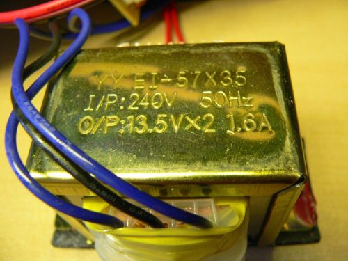

Ha már teljesítmény, nézzük a trafót. Érdemes a fenti adatok ismeretében számolgatni - nem éppen túlméretezett.

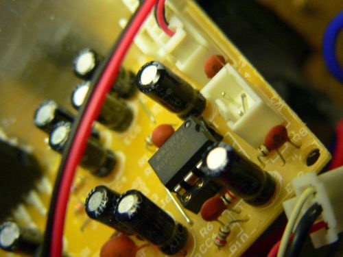

No, ezek után bekerült a DIP-8-as foglalat és az IC is. Mást most nem cseréltem, tehát az újrakondizás és a hangfalkábelek cseréje a következő menet. Tehát most csak jó öreg OPA2134 került be.
Összerakás után: mi ez a borzalmatos fostaliga? Fordítva kötöttem be mindkét hangfalban egy hangszórót? Nem kompatibilis lábkiosztású az IC? Dehogy is, de látjátok a csatlakozóban azt a ferde lábat középen? Nos, sikerült csak két oldal különbségét hallgatnom monóban. Ejnye. Szétszed-összerak, jó.
