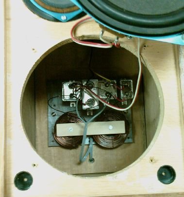

Én ezt a hangfalat vettem etalonnak és építettem köré olyan láncot amivel jól szólt. Most csodájára járnak. De mit tettem és mit nem tettem a hangfallal? Kérdezi mindig a hallgatóság. Nos amit nem tettem: Nem cseréltem hangváltót! Nem cseréltem sem a mély sem a magas sugárzót! Senki ne cserélje ezeket ki! Tudom főként a magas sugárzó áll bután ferdén, de ne bántsd! Ha már kicserélted vagy módisítottad akkor nagy butaságot csináltál! Amit csináltam: A „hangcsillapítást” a belsejéből eltávolítottam. Kicseréltem a villanybojler minőségű gyári kábeleit rendesre. Kívül is és belül is! Melyik a rendes kábel? Én tepax extreme kábelt használtam mert volt itthon 20m. (Német hangfalkábel már nem gyártják…) Kimértem a fázishelyes bekötést. Ezt egy ceruzaelemmel a legkönnyebb. Ha a pozitívra érintett kábeltől a mélysugárzó kifelé indul akkor az a fázis! (Sajnos tapasztalatom szerint a gyárban erre nem figyeltek oda.) Ezek után a hangfal belsejében is kicseréltem erre a kábelre mindet, figyelve a kábel irányára, fázishelyességére és , hogy a sugárzókig a hangváltótól milliméterre egyforma vezetékek fussanak. Ezen kívül már csak egy dolgot tettem: Olvastam egy cikket, hogy jót tesz a sugárzók hangjának, ha a fém hangszórókosaruk le van földelve. Kipróbáltam: Igaz! Ennyi.
