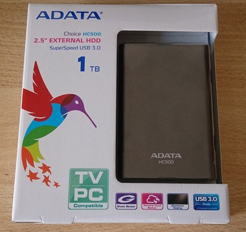

CSOMAGOLÁS, TARTALOM ÉS KÜLLEM
Mint láthatjuk a csomagolás semmilyen meglepetést nem okoz azon kívül, hogy megtekinthetjük a terméket teljes valójában, ami egy plusz pont. Az, hogy a csomagolás egyszerű, részemről nem probléma, legalább nem emiatt lesz drágább.
A dobozban egy kézikönyv és egy a PC-vel való összeköttetést biztosító USB-kábelt találunk a merevlemezen kívül.
Nekem tetszik. Homok szórt sötétbarna felület alumínium borítással.
