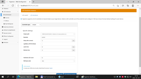

Állítsuk be a COM portot (eszközkezelőben ellenőrizhető), az átviteli sebességet, a ledek számát.

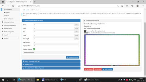

Állítsuk be a LED-ek elrendezését:

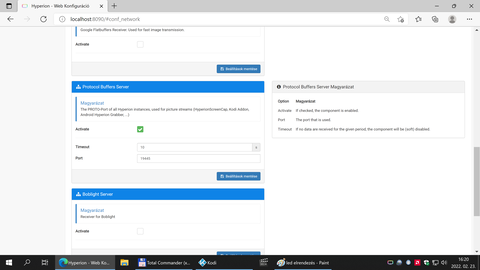

És kapcsoljuk be a Protokol Buffers Server-t, mert ez fogja fogdni az adatokat a Kodi addon-tól.

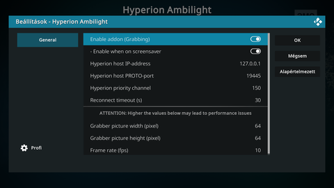

7. Telepítsük a Kodira Hyperion addon-t (A hivatalos addon még nem működik, de van másik, ami igen) [link]:
Nincs más dolgunk, mint az alábbiak szerit beállítani.
Ha mindennel is megvagyunk, akkor indulhat a lejátszás. Ajánlom olvasásra a fent említett két bejegyzést, mert nem írtam le mindent!
