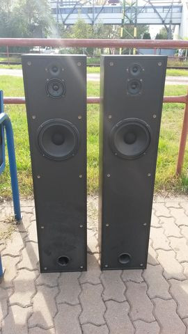

Rá esett a választás.(nagyobb)

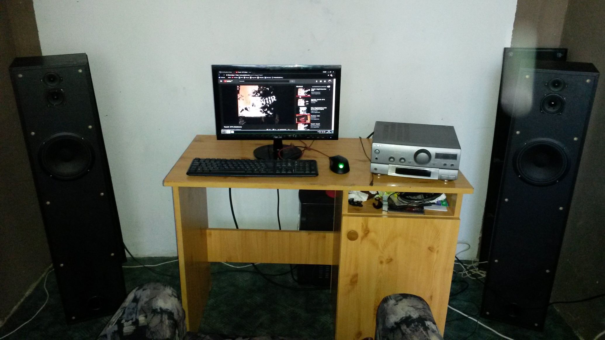

Itt pedig a jelenlegi felállás. (nagyobb)
A hangfalak Sony gyártotta az egyesült királyságban típusa pedig SS-E681V. A hangfallal szinte teljesen meg vagyok elégedve egy dolgon kívül. A "középső" hangszóró csak az egyik oldalon szól, ezt nem vettem észre mikor megvettem, viszont annyira nem is izgat mert mindenképp elvittem volna. Egyébként annyira nem is hallom azt a hangszórót működés közben.
A nagy membrán 18 cm-es és nem tudom ,hogy ezért, vagy mert szimplán állóhangfal, de a mélyet úgy nyomja ahogy én azt szeretem. Leírni nem tudom, esetleg úgy tudnám jellemezni hogy "atmoszférikus", vagy ez a szubbasszus? A lényeg hogy ölég mély, pont úgy ahogy szeretem. A sarokba állítottam őket, viszont nem teljesen , hanem hagytam egy kis helyet, ezt írtátok is.
Vezetékből nem bonyolítottam, a közeli villanyszerelő üzletben vásároltam 10méternyi 2,5mm^2-es vezetéket. Ezeket elnegyedeltem, így kijött körülbelül 4x2,5 méternyi vezeték.
Örülök a dobozoknak , a legjobb ,hogy kis hangerőn is tud olyan mélyet nyomni, ami még nem zavaró a szobában másnak. Egyszer viszont BF4 közben robbant mellettem valami és az tényleg komoly volt :) . Gondolom most akinek több százezres hangszerkezete van, csak mosolyog rajta, de igazából ez a hangfal és erősítő kevesebb mint 30.000 Forintból kijött ráadásul tényleg úgy szól ahogy azt szeretem.
Előzőleg említettem hogy az egyik hangszóró nem működik. Gondolom hogy pont ugyanilyen hangszórót szinte lehetetlen találni, ezért úgy gondoltam hogy veszek 2 új hangszórót ugyan akkora méretben, paraméterekkel (legalábbis nagyon hasonlókkal) . A másik ,hogy maga a doboz elég vékony fából van és eléggé kopog. Ezt írtátok hogy nem jó, viszont én hangzásban nem hallottam ,hogy gond lenne, nyilván nincs audiofülem :P . Olvastam, avagy írtátok ,hogy vattával ki lehet bélelni, ezt meg kéne próbálnom, vagy annyira nem lenne nagy hatása?
Így a végére megint szeretnék kérdést intézni felétek.A középső hangfalak cseréje megérné, vagy próbáljak szerezni egy ugyanolyat? Kivattázzam a dobozokat vagy nem ad hozzá annyit?

    most equban visszaraktam nulla dB-re a mélyeket igazából így sem rossz.

    4-5dB azért nem neveznék kicsit kiemelésnek... 3dB emeléshez dupla teljesítmény szükséges, 6dB emeléshez négyszeres, és azt duplának hallod ha jól emlékszem. Úgyhogy kb. dupláztad azt a frekit :)

    szaszlaci Szerintem így nagyobb az esély rá , hogy kikötöm azt a hangszórót, mint hogy teszek bele másikat :U .A mélyeket annyira "hangoltam el", hogy gépen equ-val kicsit kiemeltem 4-5db-lel kb, a középtartományt, 125-800hz között azt lejjebb vittem, a többit alapon hagytam. Erősítőn viszont általában maxon van a mély potmétere. Hangkártya ügyileg látom bármeddig el lehet menni akkor . Ahogy írtam feljebb kb tizes körül veszek belső hangkártyát, és elhiszem majd hogy milyen jó is lett :DDD

    Akkor kösd ki a másikból is a közepet, hogy egyforma legyen. (Persze lehet, csak leszakadt belül a vezeték, és azért nem szól.)
    Ha kapsz olyat, akkor oké, de nem valószínű, amúgy se hiszem, hogy volt itt komolyabb váltótervezés. Ha meg nem is hallod, hogy szólna, akkor túl sok szerepet nem is kap.
    Ide hasra ütésre berakni egy közepet, nem valami nagy ötlet. Veszel valami normális érzékenységűt, és lehet, sok lesz, lehet nem. Az egészet jó eséllyel összekutyulja, te meg győzködöd magad két évig, hogy ez így jó, de már fáj tőle a füled.
    Ha kopogós a doboz, belülről lehet merevítőket beragasztani. Keresztbe a két szomszédos fal között mondjuk harminc centinként, hogy a csúnya kopogás megszűnjön.
    Az "atmoszférikus" mélyek valószínű tök elhangolt kiemelést jelentenek, de ha tetszik, akkor oké. Kitömni vattával felesleges, csak a virtuális térfogatot növelné egy kicsit és tolná valamivel lejjebb a hangolást, és nem tudni, szükséges-e. Valószínű nem.
    Viszont ha tök üres, az szinte biztos, hogy egy ilyen mélyközéppel (?) gond, mert ebben a dobozformában az állóhullámok létrejöttét nyílt kosaras szórónál külön gátolni kellene. Ehhez alapesetben mondjuk vatelin lazán lehetőleg a középső részére és kevésbé a falak közelébe. (Utóbbinál nyomásmaximum van, ott hiába próbálnál csillapítani, sebességmaximum pontnál lehet, kb. középen.) Szóval ez meg a merevítés arra lesz jó, hogy ne legyen dobozhangja a hangsugárzónak, mikor újra kisugározzák a falai a hangot, asszem némi fáziskéséssel.
