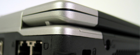

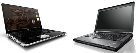

Strapabíróság:
Jellemzően "bili műanyag" borításban, ami általában tényleg egy egyszerű műanyag borítás, sok esetben műanyag fülekkel összepattintva, alul 1db szerelő nyílással. Viszont jellemzően lakkozott felület, ami szépen csillog, és még különböző mintákat is felfestenek rá, a legkülönfélébb színekben. Ez szép, az első fél évben. Utána viszont jelentkeznek a gondok. Ugyanis a csuklónknál gépelés közben, az izzadtság megoldja a lakkréteget, ami lepattogzik. Ha láttunk már régi autót, amiről potyog le a festék, na kb. ugyan úgy próbáljuk meg elképzelni az adott laptopot akár egy év múlva is. A másik az úgynevezett "kazán ezüst" laptopok -kihalásban vannak- melyeknél a fehér műanyag van lefestve ezüstre, olykor feketére, és a használat során a nyers műanyag színe megjelenik a csuklóknál. Sajnos ezek az olcsó anyagok, akár egy kis ütéstől is hajlamosak elrepedni, de láttunk már olyat is, hogy normál használat esetén is elrepedt. Illetve fontos még megjegyezni, hogy a kijelzőt tartó zsanérok sem a legjobb anyagból készülnek, sokszor találkozni olyan esettel, hogy pár hónap után "lötyög" a kijelző, extrém esetben megtartani sem képes a kijelzőt.... Érdemes tehát anyagában színezett burkolatú gépet vásárolni.
Festett műanyag, sorjás élekkel, pontatlan illesztések.

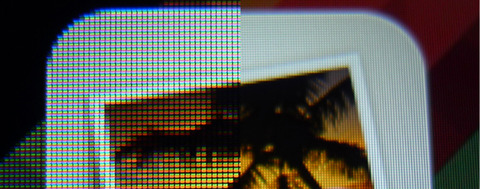

Kijelző mérete és felbontása:
Általában nagy méret jellemzi őket, viszont a felbontás kicsi. Mi is az a felbontás? Képzeljünk el egy fix adott területet. Egy ilyen otthoni 15,6" átmérőjű (1 col = 2,54cm azaz 15,6 col = 39,6cm) laptopnak általános felbontása jelenleg az 1366*768 Ez érthetőre fordítva: a megjelenitett kép az alábbi mennyiségű képpontból tevődik össze: 1366 képpont vízszintesen, és 768 képpont függőlegesen elhelyezkedve. A terület nagysága miatt ezek a képpontok távol állnak egymástól, így nem nehéz észrevenni őket, és nem a legszebb képet fogjuk kapni, avagy nagy méretben láthatjuk a kevésbé éles képet.
Kis és nagy felbontás közötti különbség, közelről.

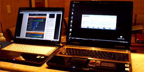

Kijelző paneltípusa:
Ez az amit, biztos nem fogunk sehol sem látni a felsorlásban, hiszen kit érdekel az, hogy 3 betűs rövidítéssel miket sorolnak fel..... viszont nem elhanyagolható szempont egy laptop megvásárlásakor. Ez a paraméter ott mutatja meg magát, amikor a betekintési szög igen alacsony lesz, avagy oldalról, fentről, lentről a kép színei torzulnak nagy mértékben. Sajnos olcsó gépeknél ez még a mai napig jelen van, de szerencsére egyre kevésbé, még az olcsóbb panelek esetén is a technika már ott tart, hogy egész jó betekintési szögeket érnek el.
Két azonos laptop, különböző típusú kijelzővel. Jól látható a különbség.

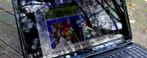

Otthoni laptopok esetén sokszor találkozunk csillogó kijelzővel, ami lakkozva van. Nagyon szépek rajta a színek, a képek, igazán vágykeltő látvány, egy polcon. A probléma akkor keletkezik, amikor szabadtérre kivisszük a laptopot. Ugyanis ez a felület tükröződik, és napfényben nem sokat látunk a megjelenített képből. Egyes gyártóknál a már fent leírt burkolat lakkozással együtt, elérhetjük, hogy akár éjszaka is a burkolaton a kijelző képét látjuk, a kijelzőbe pedig a billentyűzet tükröződik (pláne, ha világított), nappal pedig smink tükörként is kiváló.
Látja? Nem látja? Na látja!

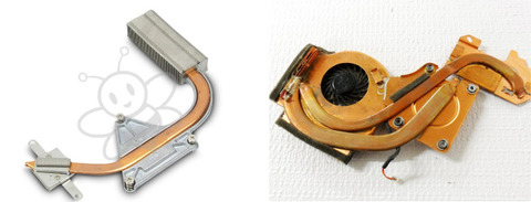

Hűtés:

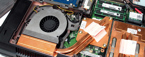

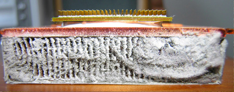

Kevesen tudják, de talán a legfontosabb szempont egy laptop életében a hűtés, ugyanis a hőtermelése tetemes lehet, ha egyszerre több programot futtatunk. Sajnos olcsó laptopoknál rézcsövet csak a hő szállítására használnak, de a hűtőbordák sokszor alumínium anyagúak, de ami ennél is fontosabb az a ventillátorok, amik szintén nem a legjobb csapágyazással vannak ellátva. Ha még külön videokártyát is szereltek a laptopunkba, akkor a helyzet még rosszabb ebben a kategóriában. Ezek a tipikusan meleg laptopok, amik égetnek, és zajonganak. Miért rossz ez a laptopnak is? A hő amit kifúj a szellőző nyílásokon, közel sem olyan forró, mint az alkatrész, melyről a hűtőrendszer elszállította, és ezek a chipek forrasztva vannak. Ha a nagy hő hatására egy ilyen chip több száz(!!!) forrasztása közül csak egy is megolvad, már nem kapcsol be a laptop, és vagy komplett belsőt cserélünk 40 000 forintért, vagy vissza helyeztetjük, egy erre szakosodott helyeken 20 000 forint körüli összegért. A jelenség nem, hogy nem ritka, de szabályosan tolongás van azokon a helyeken, ahol ezeket javítják. Az otthoni "vérpistike" javítást mindenki kerülje el (urban legend, hogy egy hő pisztoly, vagy 10 perc 200fok sütős melegítés megoldja, ha trükközünk az alufóliával -ez maximum ideiglenesen pár napra megoldást adhat, a legjobb esetben is.) Ha melegedős laptoppal rendelkezünk, akkor ajánlott évente szervizben "újrapasztázni" (hő átvezető pasztát cserélni), és havonta 1x sűrített levegővel kifújni a ventillátor rácsainál a számítógépet.
Balra egy olcsóbb hűtés, jobbra pedig egy üzleti kategóriás gép rézhűtése.

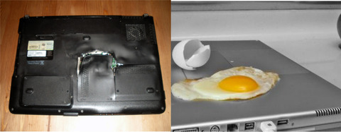

Fűtésre nincs szüksége a laptopnak, viszont nekünk sem. Ellenben ezek a laptopok az alulméretezett hűtés miatt (megjegyzendő, hogy manapság azért erre is kezdenek gondolni, bár a "noname" márkáknál még mindig probléma) sokszor égetően melegek. Miáltal a gyártást gyorsan indítják, tömegtermelés van, kevés időt tesztelik, nem megfelelően tervezik a hűtésrendszert, spórolnak sokszor az alapanyagokon, ezért sajnos találkozhatunk azzal a jelenséggel, hogy már nem bírjuk az ölünkben tartani a gépet, hiszen fizikai fájdalommal jár. Férfiaknak még egy érdekes hír: ez a hő, bármennyire viccesen is hangzik, nincs jó hatással a potenciára.
Másik probléma, a szellőzés, ugyanis ezek a laptopok a hőtermelésük miatt (ami megint csak a rossz hűtéssel függ össze) folyamatos szellőzést igényelnek. Igen ám, de mi van ha az ágyon egy pléden hagyjuk, vagy csak az említett térdünkkel eltakarjuk a hűtőnyílást? Sajnos az előzőleg már leírt chip olvadásos jelenséget is előidézhetjük, persze itt nem egy alkalomról van szó, hanem ha rendszeresen megtörténik.
A baloldali kép nagyon extrém eset, ilyentől azért nem kell tartani, de a tükörtojás tényleg elkészül pár laptop alján.

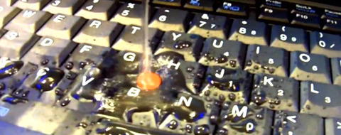

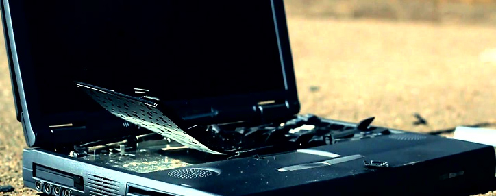

Önvédelem:
Nem árt a VIII. kerületben éjszaka egy iphone-al a kezünkben, ha a legközelebbi pénzváltó helyét szeretnénk megérdeklődni egy szolid 20fős csoporttól, viszont a laptopnak sem, pláne ha fontos adataink vannak rajta, vagy egyszerűen csak szeretnénk megóvni a gépet. Sajnos ezekben a laptopokban, a merevlemez védelem, az erős ház, a folyadék védelem, nem, vagy csak nagyon ritkán található meg. Miről van szó konkrétan? Egy konkrét példa: Áruházi laptop esete: a ventillátor "szöszöket" szedett fel, el volt takarva, már az olcsó ventillátor fokozott gyors forgása (kellemetlen zajokkal) sem tudja hűteni a gépet, de az asztalon van, mit sem sejtünk, és nézzük a filmet, ilyen már hetek óta, kicsit kerreg, de működik.... majd egyszer csak teljes leállás, és többet bekapcsolni nem fogjuk, ameddig meg nem javítják a belső elektronikát, vagy ki nem cseréljük azt. Ellenben mondjuk egy üzleti Lenovo, vagy Dell, be sem kapcsol ilyen esetben, csak a kijelzőn megjelenik egy "cpu fan error" (processzor ventillátor hiba) felirat, hogy cseréljük ki az alkatrészt a gép megóvása érdekében, és ameddig ezt nem tesszük meg, nem hajlandó bekapcsolni. Pár forintos érzékelőről beszélünk, ami figyeli a fordulatszámot, és a hőmérsékletet.
Ha mindenképpen sérül, akkor sem mindegy mennyire.

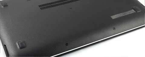

Kizárólag memória, és merevlemez cserélhető biztonságosan, már ha van szerelő nyílás, egyéb esetben a garancia elvész. Plusz eszközök beszerelése, beépítése lehetetlen.
A szerelő nyílások, csatlakozók teljes hiánya.

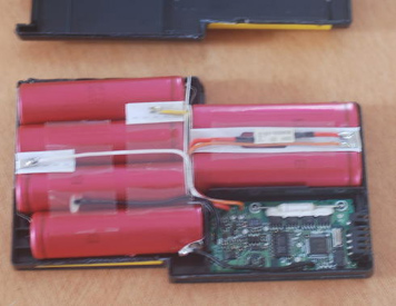

Jellemzően olcsó akkumulátor cellákat rejt az akkumulátor burkolata, melyek eleinte sok ideig is képesek táplálni a gépet, ám az idő múlásával drasztikusan csökken az akkumulátor üzemideje. Megjegyzendő: néhány márkánál már ebben a kategóriában is figyelnek a minőségi akkumulátorokra.
A laptop akkumulátorok belülről elemekkel vannak töltve. De tudjuk, hogy a
400forint/4db és az 1500forint/4db elemek közt van különbség. Nos: itt is.

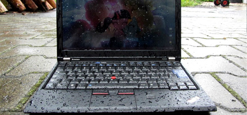

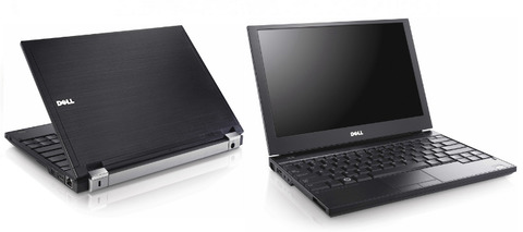

Jellemzően, fém, magnézium, és prémium műanyag borítást kapnak. Ezeket olyan mértékben alakítják ki hosszas, komoly tervezések után, hogy a gépház a nagyobb ütések esetén is ép maradjon. Nagyobb márkáknál például a magnézium ötvözetű vázzal szerelt modellek alkalmasak arra, hogy egy átlagos felnőtt ember ráálljon a laptopra, anélkül, hogy az károsodna. A hő terhelést is jobban bírják, illetve a folyadék, és cseppálló billentyűzetek is szinte alapértelmezettnek számítanak a kategóriában, akár csak a giroszkópos (mozgás érzékelős) merevlemez védelem. Ha egy ilyen laptop leesik, nem kell attól tartanunk, hogy a kopáson kívül lesz számottevő baja.
Leesett? Vizes lett? Megmelegedett? Karcolódott? Semmi gond, bírja, és adataink biztonságban.

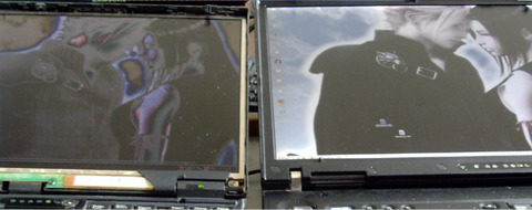

Üzleti célú gépeknél erre kényesen figyelnek, hogy minél nagyobb betekintési szög legyen, illetve, hogy a színek se legyenek túlexponálva, tehát a piros az piros legyen, inkább természetes árnyalatok jelenjenek meg.

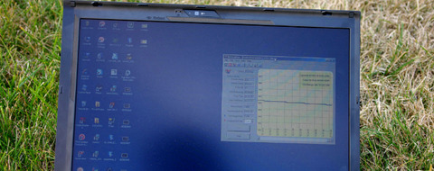

Kijelző felülete:
Kizárólag matt felületű kijelzőket használnak ezekben a gépekben. Bár nem olyan látványos egy polcon, de napfényben, és éjszaka a türköződés mentes felület nagyon kellemes használatot eredményez. Erős napfényben is jól olvasható marad a kijelző. Számos modellben fényérzékelőt is elhelyeznek a kijelző környékén, hogy az aktuális fényviszonyoknak megfelelő legyen a háttérvilágítás ereje, ezzel kímélve a szemet, és az akkumulátort, valamint növelve a láthatóságot minden körülmények között.
A legnagyobb napsütés közben is jól látható a csillogásmentes kijelző. Erős háttérvilágítás is alaptartozék.
Hűtés:

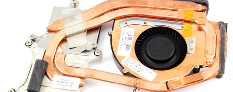

Az árhoz mérten, itt bizony nem spórolnak a réz hűtőbordákkal, itt már nem csak a hőt szállító csövek készülnek rézből, hanem a komplett hűtőrendszer. Nem olcsó, de a legjobb megoldás. Mi sem bizonyítja jobban, hogy egy átlagos üzleti laptop ventillátora csak időnként kapcsol be, és akkor is alacsony fordulatszámon, hangtalanul, mivel a hűtőrendszer hő leadása profin megtervezett, és az anyaghasználat is prémium.
Nincs spórolás sem a ventillátor minőségén, sem pedig a hőelvezetésen.

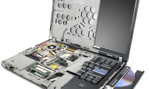

Nagyon erős felépítés a burkolat alatt, logikus tervezés minden részletében. Egy üzleti laptopnál ezek az alap elvárások.
Képen például a Lenovo Thinkpad széria "rollcage" azaz bukókeret névre keresztelt megoldása. Ráállhatunk nyugodtan a gépre.

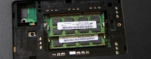

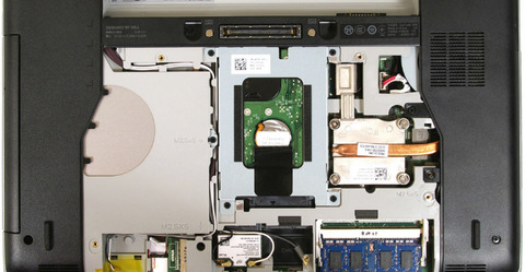

Minden moduláris ezekben a gépekben, ha úgy tartja kedvünk az optikai meghajtó (értsd: dvd meghajtó) helyére akár egy plusz adattárolót is beszerelhetünk, illetve akkumulátort (némely gépekbe egyszerre akár 3db-ot, lásd hp 6910p, ahol a gép aljára a dokkoló csatlakozón át is lehetett egy tálcányi akkumulátort elhelyezni.) helyezhetünk, mivel a szakemberek évekre előre terveznek, akár generációkon át is cserélhető az akkumulátor, mert nem változtattak a csatlakozási ponton, ellenben a többi olcsóbb gépekkel, ahol szinte félévente új formájú akkumulátorokat helyeznek el a laptopokban. Nagyon fontos, hogy ezek a gépek az aljukon rendelkeznek egy dokkoló csatlakozóval, mely segítségével egy talprészhez csatlakoztathatjuk, mellyel plusz csatlakozási felületek nyílnak meg számunkra. Így lehet akár a laptopunk az otthoni számítógépünk is egyben. Képzeljük el az alábbi helyzetet: napközben a laptoppal kell iskolába vagy munkába mennünk. Hazaérve viszont szeretnénk filmezni, vagy kényelmesen nagy billentyűzeten, nagy monitort nézve, dolgozni, filmezni, játszani. Ez általában két gépet igénylő elvárás. Kivéve egy üzleti laptopnál, ahol a munkából, iskolából hazaérve, a dokkolóra helyezve a gépet, egy asztali számítógéppé varázsolhatjuk, ha a dokkolóra rádugunk egy monitort, billentyűzetet, és egeret. A laptopot ki sem kell nyitni, a dokkolón lévő gombbal becsukott állapotban is elindul. Egy ilyen dokkoló ára, általában 5 000 forint környékén alakul. Egyszerű valamint logikus felépítésük miatt ezek a gépek nagyon könnyen szétszedhetőek, cserélhetőek az alkatrészek, és mivel itt a tervezés egy adott szériát hoz mindig létre, ezért egy pl Thinkpad T400 és Dell Latitude D630 laptop olcsó és drága társai között, az alkatrészek is cserélhetőek, típuson belül, amit nagy mennyiségben, és sokáig gyártanak. Érdekesség még, hogy ezeknek a gépeknek az CD-DVD meghajtója kivehető menet közben, és a helyükre akkumulátor, vagy még egy merevlemez behelyezhető! Így akár 2-3000 GB adatot is tárolhatunk a gépen, de ha sokat dolgozunk, akkor egy plusz akkuval akár 9-10órát is használhatjuk egyetlen töltéssel. Valamint a gyári terméktámogatás is többszörös ideig él, mint egy otthoni laptop esetén.

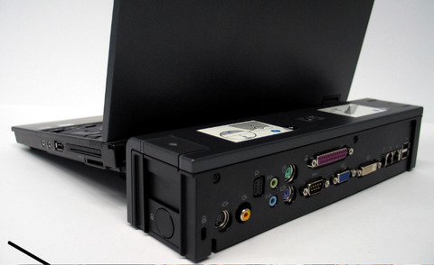

Üzleti gép a dokkolóban. Minden márkához különböző méretű dokkolók kaphatók, a kényelmes kishelyen elférő változattól
az ilyen robosztus méretűekig. Néhány Lenovo géphez kapható olyan dokkoló is, amibe egy asztali számítógép videokártyáját is beilleszthetjük.
Férj hozzá mindenhez, pár csavar eltávolítás után + dokkoló csatlakozó a képen.

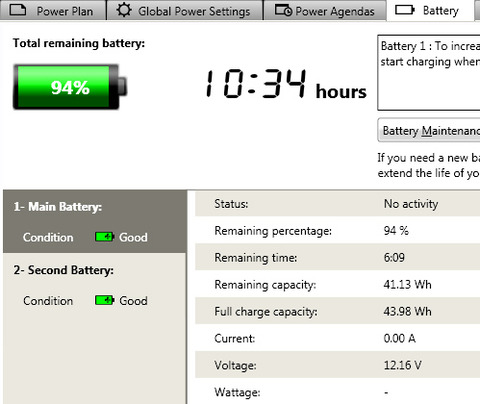

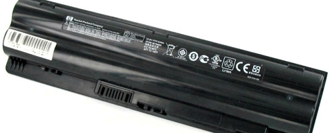

Általában neves gyártók celláit találjuk az akkumulátorok belsejében, melyek a kezdeti teljesítményükből, az idők folyamán kevesebbet veszítenek. Persze ezek is tönkremehetnek, de több ideig tartanak, mint olcsóbb testvéreik esetében. Ráadásul az üzleti modellek jelentős százalékára jellemző, hogy több cellás (több kis akkumulátor cella van a burkolatban) kivitelek léteznek adott típushoz, tehát ha nekünk nem elég a gyári 4 cella, akkor könnyedén vehetünk 6-9 cellás akkumulátorokat, és akár megkétszerezhetjük az üzemidőt. Ezek a laptopok rendelkeznek a gyártó által kiadott akkumulátor figyelő programokkal, melyek segítségével kedvünk szerint állíthatjuk, hogy a gépünk gyors legyen, de hamarabb merüljön, vagy kicsit lassabb, de tovább üzemeljen akkumulátorról. Mindezt menet közben. Elhihetik, ezek után minden általános laptop akkumulátor, egy rossz viccnek fog tűnni.
Egy 9 cellás akkumulátor, amiben márkás, nagyteljesítményű cellák találhatók.
Két akkumulátor egy gépben. Aljára csatlakoztatva, vagy pedig az optikai meghajtó helyére helyezve.
Hátralévő idő még 10 óra... kellemes.

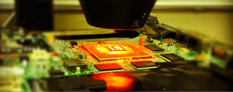

GARANCIA! Mindenek előtt. Olyan helyről érdemes vásárolni, ahova vissza tudjuk vinni, és segítenek, nem csak elhajtanak, mondván "ja, arra nincs garancia bocsi, apró betű 4. oldal, 3. bekezdés, szürkével...."... Ha nálunk vásárol, elhiheti, nem fogjuk elhajtani, ha valami probléma merülne fel (ésszerűség határain belül persze.... tehát ha megolvadt a gáztűzhelyen a burkolat, mert teflonserpenyőnek néztük, és az így keletkezett "omlosz cirke" illata miatt a kutya kivitte az udvarra, majd elásta fél méter mélyre, az sajnos nem garanciális). Valamint fontos, hogy legyen miből válogatni, lehessen tesztelni, fogdosni, és akár más gépekkel is összehasonlítani. Sokszor látjuk, hogy valaki eljön hozzánk vásárolni, mert kinézte az X típust, de közben egy Y típussal távozik, mert rájött, hogy neki az jobban megfelel. Amit viszont nagyon nem ajánlunk, azok az aukciós oldalak. Katasztrófális statisztikával tudunk szolgálni. Szinte az összes otthon, eladásra összetákolt laptop ott végzi (van kivétel). Egy átlagos történet, mondhatni "mindennapos". Ismerős vásárolt egyik aukciós oldalon egy laptopot, nagyon jó áron, még büszkén is ecsetelte, hogy fantasztikus az ára... már akkor megjegyeztem, hogy van egy rossz előérzetem az ilyen "csudajó vételeknél"... két hétig jó is volt, ameddig a házilag visszavarázsolt videokártya chip el nem engedte újra magát. Egyszerűsítem a történet végét: 26 000 Forint szakszerű javítással. El is adta, bár már szakszerű volt a javítás, de mégis... ismeretségbe nem merte.... kitaláljátok-e, hogy hol adta el? FONTOS: ilyen házi-varázslat javított laptopok beszámításával nem is érdemes megkeresni minket, mivel mi garanciát vállalunk a termékekre, nekünk sem éri meg eljátszani a hírnevünket, pár ezer forint haszonért.

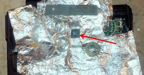

Interneten terjednek ezek a házilagos megoldások, alaplaphibára. Alufólia, olló, hajszárító, és már mehet is fel eladásra.
Sokan üzletszerűen vásárolják fel a javíthatatlan laptopokat, hogy olcsón házilag barkácsolva, adja tovább.

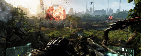

Csak a gyerekemnek kellene játékra egy laptop.
Sajnos ez a kijelentés már takarja is, hogy játékra egy laptop biztosan olcsó. Sajnos a legdrágább kategória. A számítástechnika világában két igazán nagy húzó ágazat van. A számítógépes játékok, és az a bizonyos korhatáros filmipar. Ameddig az utóbbi miatt maximum nagyobb tárhelyet veszünk, az előbbi játékok miatt viszont asztali számítógépekbe közel 100 000 forintos videokártyákat, és akkor még asztali gépről beszélünk. Ugye sejtjük, hogy ez egy laptop esetében még nagyobb kiadás. Érdemes kompromisszumot kötni. Kicsit régebbi játékok (vagy az újabbak szerényebb grafikai beállításokkal), egy megbízható gépen, vagy pedig irány a 2-300 ezer forintos kategória. Viszont elmondható, hogy a legszebb grafikai beállításokkal rendelkező új játékok legszebben egy közel félmilliós csodagépen fognak futni úgy, hogy minden beállítást a maximumra állítottunk.
Ilyen játékélmény egy laptopon létezik, de nem olcsó, és nem mindig éri meg.

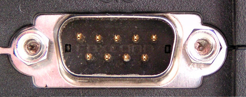

COM port, a diagnosztikai eszközök lelke. Üzleti laptopon van, ha közvetlen nincs is, a dokkolón biztos lesz.

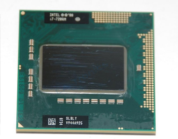

Ez egy olyan témakör amiről rengeteget lehetne írni. Viszont a processzor az egyik legfontosabb tényezője a sebességnek, lényegében a számításokat ez végzi a laptopunkban. Amit mi általánosságban tudunk javasolni, hogy mi inkább az Intel processzorokat részesítjük előnyben, valamint ha már Intel, akkor a celeron vonalat kerüljük. Mindezek mellett ajánljuk még, hogy legalább 2 magos legyen. A magok száma igazából a processzorok száma. Ma már ha veszünk egy processzort, akkor nagy valószínűséggel kettőt kapunk minimum. Egy darab processzorban kettő van a burkolat alatt, ezeket nevezzük magoknak, angolul a mag pedig "core", innen a Core 2 Duo sorozat például. Ez mire jó? Nagyon egyszerű: az egyik processzor futtatja a rendszert, és alapprogramjainkat, a másik pedig közben csak azt futtatja, amit éppen használunk, legyen az a böngésző, film, játék. Ezért van az, hogy a processzoroknál már a gigahertzek régen nem számítanak, hiszen egy mai modern 1,8Ghz sebességű processzorral a gépünk, bizonyos feladatokban akár 10-20-30x (!!!!!) gyorsabb mint egy régi 3,6Ghz sebességű egymagos processzor. Ma már a 4 vagy több magot tartalmazó processzorok sem ritkák. Persze mint az elején megjegyeztük, ezekről rengeteget lehetne írni, mert fontosak még az olyan paraméterek, mint gyorsítótár sebessége, és annak mérete, az FSB, a memóriakezelés, a HyperThreading, az utasításkészletek, és persze bár nem a processzor része, de a chipset is. Röviden csak annyit, hogy az Intel Core2Duo T xxxx és P xxxx szériával, valamint az Intel Core i3 -i5 -i7, szériával szerelt gépeket keressük, ha gyors gépet szeretnénk.
Kb 5x5cm, pár gramm, és a legfontosabb alkatrész.

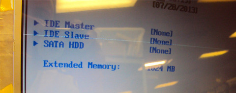

- Nincs meg a BIOS (bekapcsoláskor elérhető alap menüje a gépnek, amit általában az F2 és F10 gombok segítségével érünk el) jelszava. Lehet, hogy tényleg elfelejtette, de lehet lopott laptop is.
