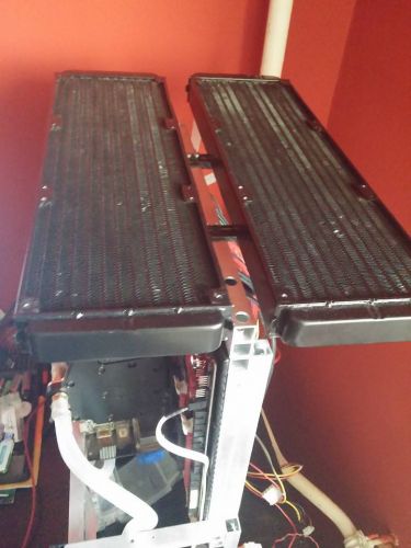

A radiátorok rögzítéséhez L profilt használtam, Miután megvolt az adott szög, méretre vágtam a 4 tartót, majd a lehulló darabokat az ellenkező oldalra rögzítve, felcsavaroztam a vázhoz. A rögzítéshez M3-as és M4-es csavarokat használtam.
Az elképzelés jó (Talán a következőn megcsinálom) . Viszont több probléma is adódott vele, ezért felkerült a két radi a szerkezet tetejére.![]()

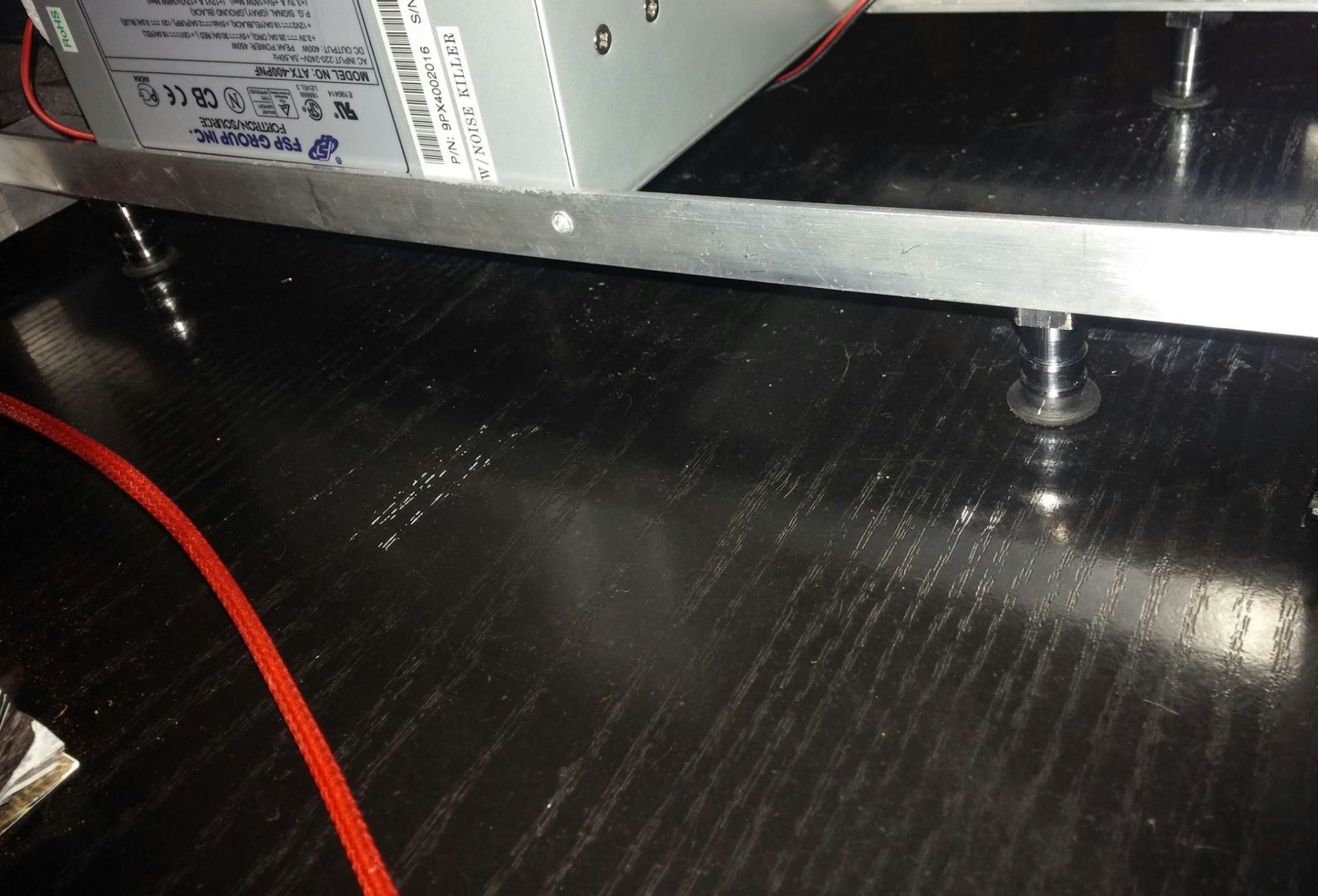

A lábakhoz régi vizes csatikat használtam fel, legalább nem a polcon porosodnak.![]()

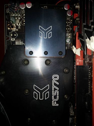

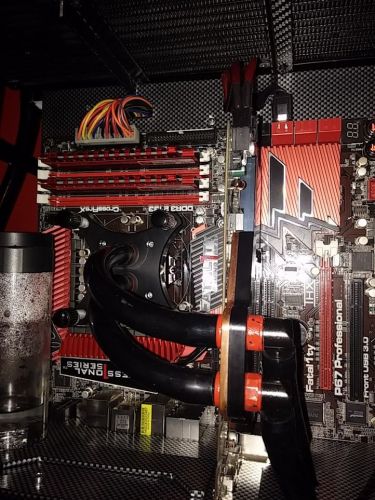

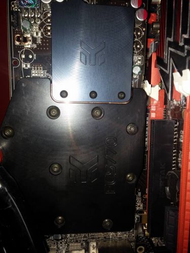

A VGA sem maradt mókolás nélkül.
A blokkot tekintve minimális a változás.
Előtte:![]()
Utána:![]()

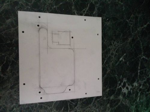

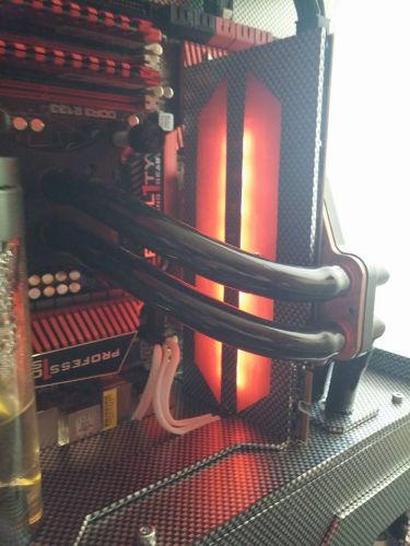

A hátlap kicsit macerásabb volt. Fogtam két 1,5mm-es plexit, adott méretre vágtam őket, majd az alsó lemez közepéből a led szalaggal megegyező hosszúságú és szélességű darabot kivágtam. A felső lemezt pirosra festettem a két darabot kétoldalas ragasztóval rögzítettem, led szalagot a helyére ragasztottam. A fóliát adott "minta" alapján kivágtam, majd felragasztottam.

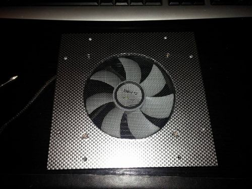

Mivel az alsó része a szerkezetnek zárt, így minimális légmozgásra szükség van a hdd és szivattyú miatt. Így 1 db 12cm-es légkavaró is bekerült a képbe illetve a gépbe.

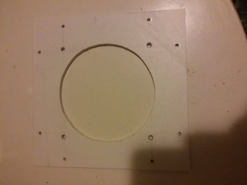

Lemez lemérve, kifúrva:![]()

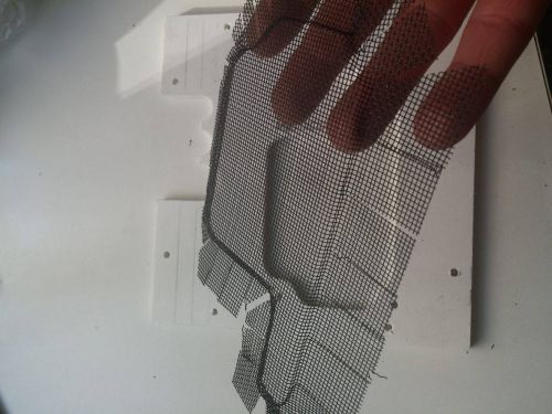

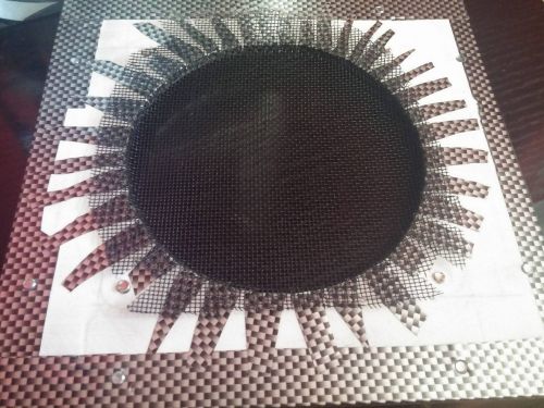

Mivel ráccsal jobban mutat így készítettem hozzá:![]()
Elkészült:![]()

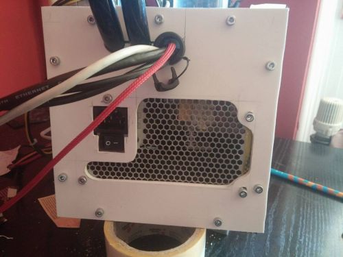

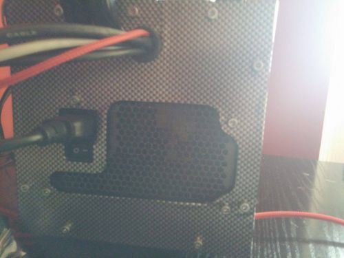

Következett a hátsó lemez, amit a vázhoz és a táphoz is rögzítettem:

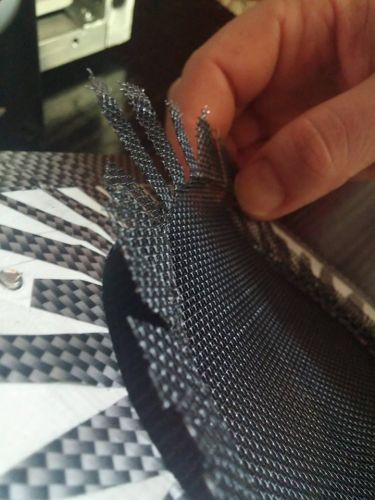

A folyamat azonos az előzővel, Természetesen ez is kapott rácsot, szépen behajtogatva.![]()

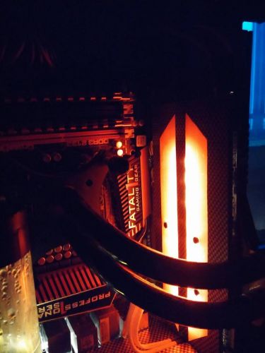

Az oldalsó lemez legyártása azonos, Ide nem rács, hanem egy kevéske megmaradt pirosra fújt plexi került. Itt kapott helyet még 1 db usb kivezetés valamint a vízhőfok mérője.![]()

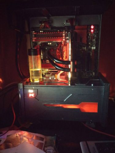

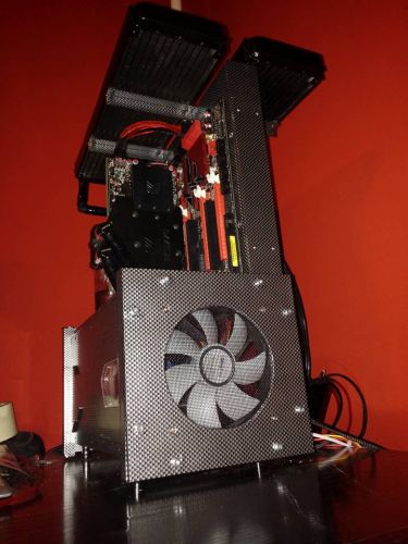

Pár kép (ahogy haladok előre, folyamatosan frissítem majd) :
Akkor:![]()
